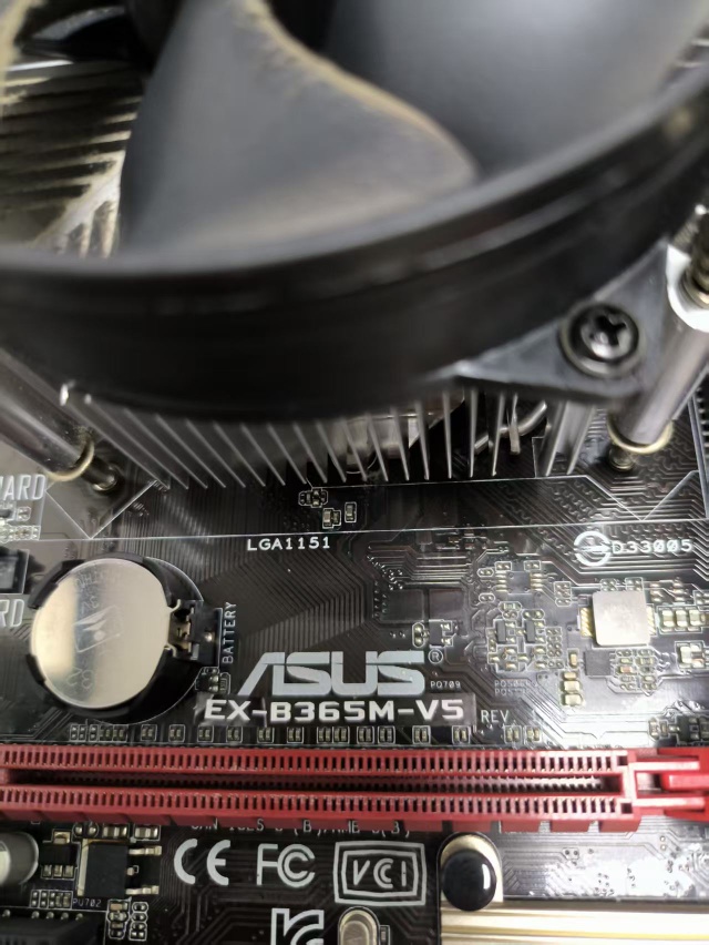

故障描述
能触发,偶尔能进入系统启动界面死机再次开机不亮屏。
维修分析

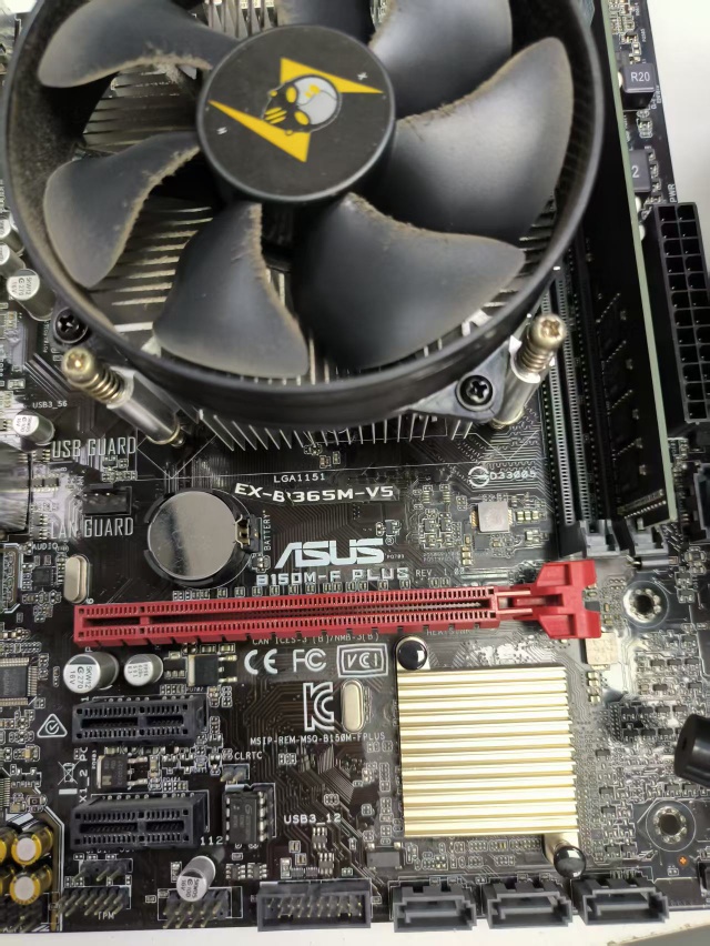

初次检测时被魔改的型号误导,对照
时,总觉得哪里怪怪的,后来去官网下BIOS时才发现外观不匹配,继而发现CPU座人为改过,看来是软硬兼已改,用正规主板已确认CPU和内存条均正常,建议客户换正常主板,不再与魔共舞!

110板子魔改BIOS 支持6789, 以前网吧更新改的多, 找主板6位号可以确定具体型号 .

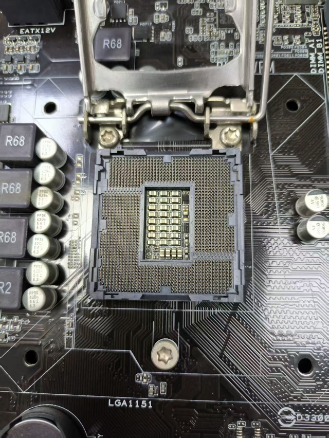

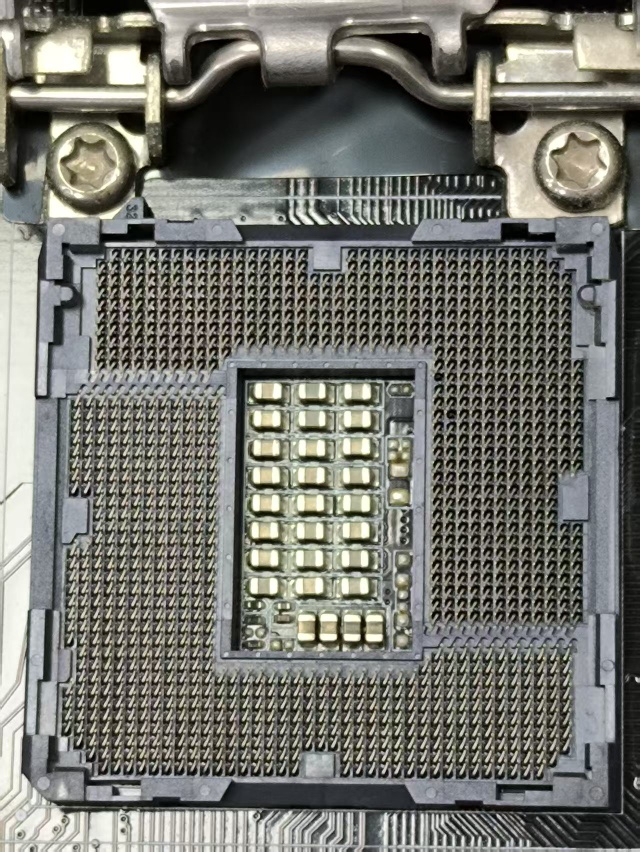

cpu插槽少了2根针,估计问题不大,刷回原版bios看看。

这个只是bios魔改而已啊。
