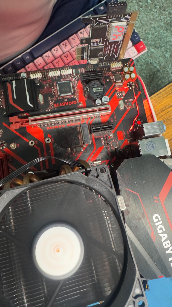

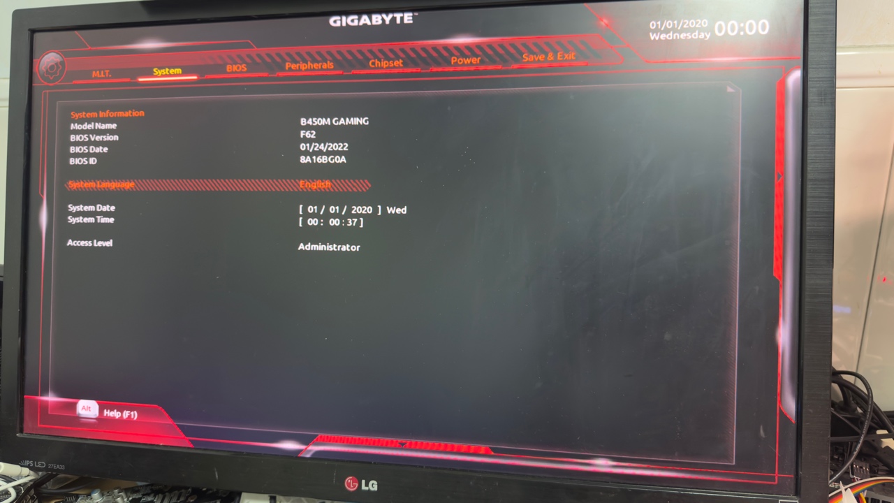

求助技嘉b450裝ryzen cpu卡4d
发表于 2026-3-18 20:49:23 | 只看该作者 回帖奖励 |倒序浏览 |阅读模式 来自: 台湾 来自 台湾
使用apu 的3000g可以亮機功能都正常,只要換上ryzen 系列的cpu都會卡4d
,bios已刷過好幾十個故障都一樣求助各位大神有什麼辦法
推荐
发表于 2026-3-19 16:52:05 来自迅维网APP | 只看该作者 来自: 台湾 来自 台湾
可以正常開關機

发表于 2026-3-19 16:52:41 来自迅维网APP | 只看该作者 来自: 台湾 来自 台湾
yingmu8258 发表于 2026-03-19 16:03
用Apu的可以,用Ryzen的不行,估计是显示方面的问题,重点查看南桥?
所以是要換南橋還是查南橋哪裡的信號?
回复 支持 2 反对 0

推荐
发表于 2026-3-19 16:03:00 | 只看该作者 来自: 中国 来自 中国

推荐
发表于 2026-4-2 18:43:34 | 只看该作者 来自: 云南昆明 来自 云南昆明
4d基本是南桥问题了,检查南桥和CPU连接得TX和RX总线,看上面得电容有没有装掉,测电容两端的组织有没有断线
点评
按9楼与10楼的建议去查,我也补充一点,还要查南桥的供电。  详情 回复 发表于 2026-4-10 09:02

推荐
发表于 2026-4-2 18:41:22 | 只看该作者 来自: 云南昆明 来自 云南昆明
4d基本就是南桥问题,检查南桥和cpu连接的TX和RX得8对16条得总线上面的电容是不是磕掉了,然后测电容两端得组织是不是有断线

12#
发表于 2026-4-10 09:02:57 来自迅维网APP | 只看该作者 来自: 中国 来自 中国
回复 支持 反对
13#
发表于 2026-4-10 09:03:27 来自迅维网APP | 只看该作者 来自: 中国 来自 中国
