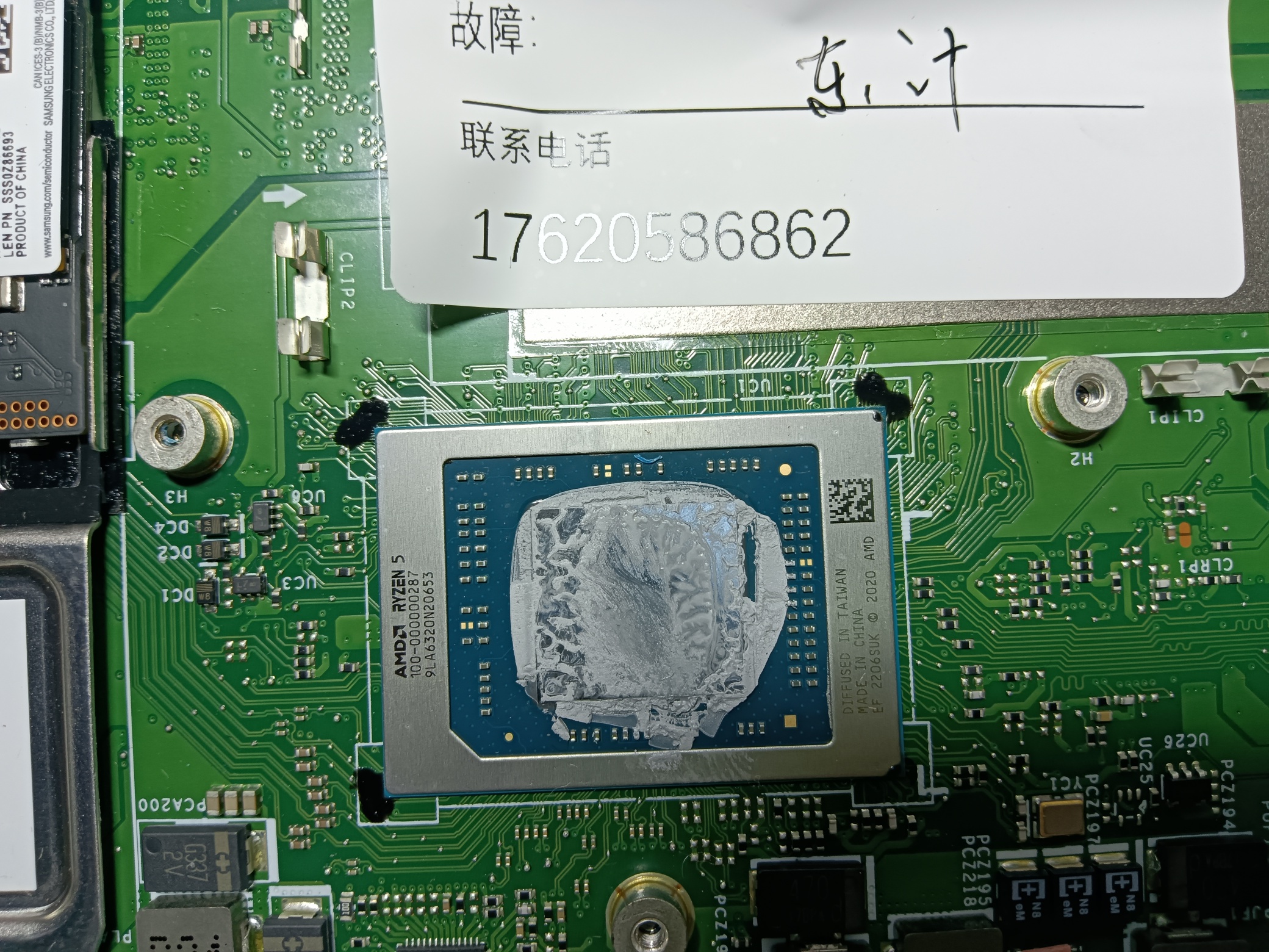

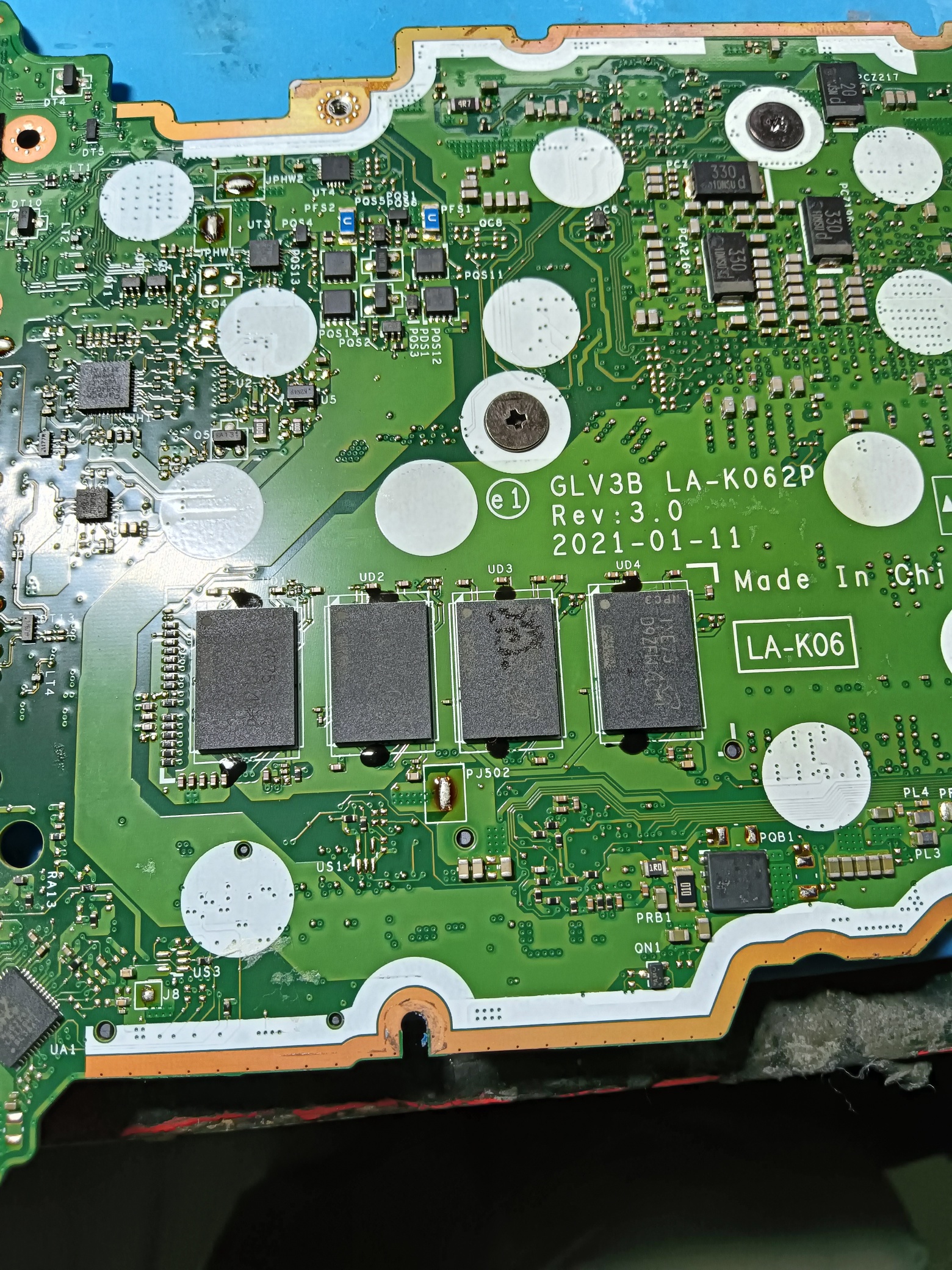

联想LA-K062p通病,内存颗粒虚焊,导致拔插式内存接上就开机不显,重植即可

楼主我想请教下,你手上这板子出故障的时候,电流表现是怎样的?我手上也有一块这样的疑难杂症

就是死电流,我记得是卡1.3A 这款内存颗粒必须重置才行  详情 回复 发表于 2026-3-23 13:12

发表于 2026-3-23 13:12:32 | 只看该作者 来自: 广东东莞 来自 广东东莞
