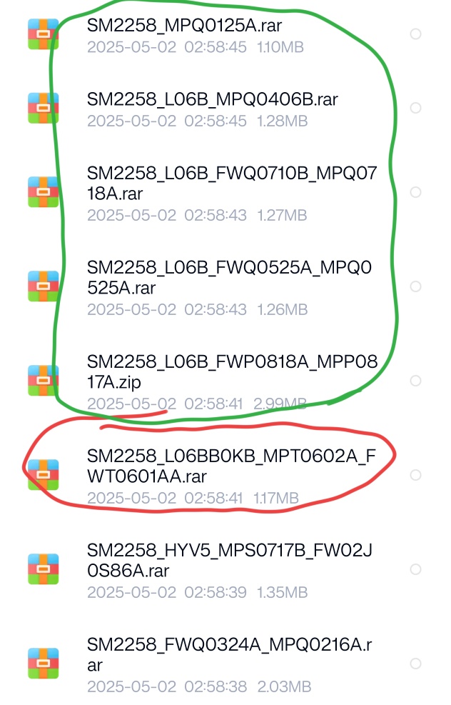

查看: 2184|回复: 18
求各位大哥帮一下忙救一下我的固态硬盘
发表于 2026-1-4 12:40:23 | 只看该作者 回帖奖励 |倒序浏览 |阅读模式 来自: 辽宁沈阳 来自 辽宁沈阳
求助各位大哥要帮一下忙,本人一块七彩虹720G(Colorful 七彩虹 720GB SSD固态硬盘 SATA3.0接口 SL500系列)固态硬盘无法格式化,想开卡试一下,但不知道用慧荣
2258xt哪个版本的固件开卡,麻烦帮指点一下。成分感谢!!!
同时还有一个京东制造的NVME  512G的如果有开卡软件麻烦给发一下。谢谢
推荐
发表于 2026-1-11 15:13:24 来自迅维网APP | 只看该作者 来自: 四川 来自 四川
你看看Flash ID然后去搜一下颗粒参数。不过英特尔一般都是L06B
回复 支持 4 反对 0
推荐
发表于 2026-1-4 12:52:46 | 只看该作者 来自: 辽宁沈阳 来自 辽宁沈阳
本帖最后由 lyshypxx 于 2026-1-4 12:53 编辑
找了    不知道用2258xt哪个版本
回复 支持 4 反对 0
推荐
发表于 2026-1-4 12:50:45 | 只看该作者 来自: 中国 来自 中国
找主控量产工具
回复 支持 4 反对 0
推荐
发表于 2026-1-4 17:05:58 | 只看该作者 来自: 四川绵阳 来自 四川绵阳
我估计你这个字库已经挂了还有U盘主控支持的类型也有限
回复 支持 3 反对 0
推荐
发表于 2026-1-4 15:19:41 | 只看该作者 来自: 辽宁沈阳 来自 辽宁沈阳
2258XT,89C4E532AA01,求量产工具
回复 支持 3 反对 0
推荐
发表于 2026-1-4 12:54:47 | 只看该作者 来自: 辽宁沈阳 来自 辽宁沈阳
哪个大哥如果有可以私信一下或者直接链接,谢谢!!
回复 支持 3 反对 0
推荐
发表于 2026-1-13 14:47:38 来自迅维网APP | 只看该作者 来自: 河南洛阳 来自 河南洛阳
这是512GB单颗MLC L06B颗粒,但开的是TLC模式的B0KB模式,容量是512×1.5=768GB,只开出来了720G用,或者颗粒有坏块,只能开出720GB。
所以找L06B的工具,开mlc模式,或者找K0BK的工具,开tlc模式。工具网上很好找,我晚上回去找找看。
点评
谢谢 指教 如果有工具麻烦给发一下。  详情 回复 发表于 2026-1-19 10:04
回复 支持 2 反对 0
推荐
发表于 2026-1-12 09:47:45 来自迅维网APP | 只看该作者 来自: 中国 来自 中国
从网盘里找L06B的开卡工具试一试
通过百度网盘分享的文件:SM2258
链接:https://pan.baidu.com/s/1RfolaCeDMgIDRJf2gCo6UA?pwd=92d8
复制这段内容打开「百度网盘APP 即可获取」
回复 支持 2 反对 0
推荐
发表于 2026-1-13 00:05:11 | 只看该作者 来自: 河南 来自 河南
花钱去咸鱼找人搞吧。
回复 支持 1 反对 0
推荐
发表于 2026-1-12 20:51:25 来自迅维网APP | 只看该作者 来自: 广西贵港 来自 广西贵港
很简单,自己不会的就去闲鱼上找人帮忙,花小钱就能修好学会
回复 支持 1 反对 0
12#
发表于 2026-1-11 21:27:42 来自迅维网APP | 只看该作者 来自: 福建漳州 来自 福建漳州
寄过来,我免费帮你开卡
回复 支持 1 反对 0
13#
发表于 2026-1-13 14:51:30 来自迅维网APP | 只看该作者 来自: 河南洛阳 来自 河南洛阳
潇潇故人 发表于 2026-01-12 09:47
从网盘里找L06B的开卡工具试一试
通过百度网盘分享的文件:SM2258
链接:https://pan.baidu.com/s/1RfolaCeDMgIDRJf2gCo6UA?pwd=92d8
复制这段内容打开「百度网盘APP 即可获取」
9楼提供的网盘上有工具
优先用红圈中的,上面的几个应该也可以
点评
谢谢 哥  详情 回复 发表于 2026-1-19 09:36
回复 支持 反对
14#
发表于 2026-1-14 06:26:50 来自迅维网APP | 只看该作者 来自: 中国 来自 中国
看了又看,脑补一下
回复 支持 反对
15#
发表于 2026-1-19 09:36:16 | 只看该作者 来自: 辽宁沈阳 来自 辽宁沈阳
yinleiliu 发表于 2026-1-13 14:51
9楼提供的网盘上有工具
优先用红圈中的,上面的几个应该也可以
谢谢  哥
回复 支持 反对
16#
发表于 2026-1-19 10:04:07 | 只看该作者 来自: 辽宁沈阳 来自 辽宁沈阳
yinleiliu 发表于 2026-1-13 14:47
这是512GB单颗MLC L06B颗粒,但开的是TLC模式的B0KB模式,容量是512×1.5=768GB,只开出来了720G用,或者颗 ...
谢谢  指教  如果有工具麻烦给发一下。
点评
供参考,你看下能用不  详情 回复 发表于 2026-1-19 12:27
回复 支持 反对
17#
发表于 2026-1-19 12:27:05 | 只看该作者 来自: 中国 来自 中国
lyshypxx 发表于 2026-1-19 10:04
谢谢  指教  如果有工具麻烦给发一下。
供参考,你看下能用不
SM2258XT_IM3D_PKGT0910A_FWT0910A0.zip
2.38 MB, 下载次数: 3, 下载积分: 下载分 -2 分, 下载 1 次
回复 支持 反对
18#
发表于 2026-1-20 08:42:51 来自迅维网APP | 只看该作者 来自: 中国 来自 中国
芯片打磨过了,有没有办法知道颗粒什么型号,主控从背面文字看是rm1153
点评
用软件读颗粒ID,至于啥软件得自己找找,没玩过RM1153主控  详情 回复 发表于 2026-1-23 08:05
回复 支持 反对
19#
发表于 2026-1-23 08:05:12 | 只看该作者 来自: 河南洛阳 来自 河南洛阳
嗨,搞不懂 发表于 2026-1-20 08:42
芯片打磨过了,有没有办法知道颗粒什么型号,主控从背面文字看是rm1153
用软件读颗粒ID,至于啥软件得自己找找,没玩过RM1153主控
回复 支持 反对
快速回复
