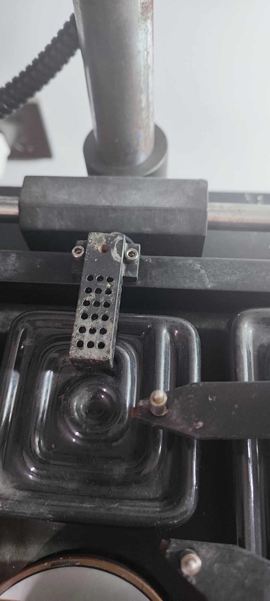

和你一样的CF360,之前是预热温度不准,有时会乱跳,把图片的两个螺丝拆掉,用钳子拧紧探头就可以了。楼主在台湾修电脑不?
