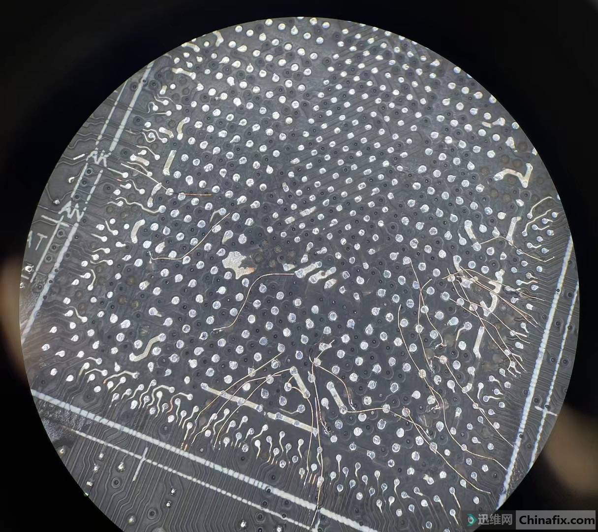

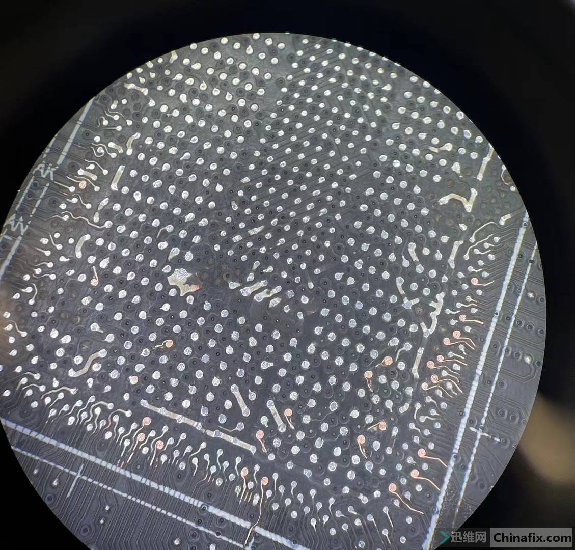

最近很多联想拯救者 各种CPU 通病,蓝屏  死机  不跑码,不触发等等。。。。 AMD系列的  基本上都是要干CPU,重做一下,就能收钱;
这些低温锡 包括拯救者的AMD系列的,很类似以前的显卡门事件, 感谢联想大爹,救活众身!
但是 !!!!
我劝那些手抖的靓仔,你能不能把温度调高几度!!
或者 换个好点的BGA 和工具
再不行 就报个班吧 ! 迅维培训 不会让你失望
你看看 这是靓仔该干的活么?? ?  这简直是 diao mao!!!!
补瞎眼的结果

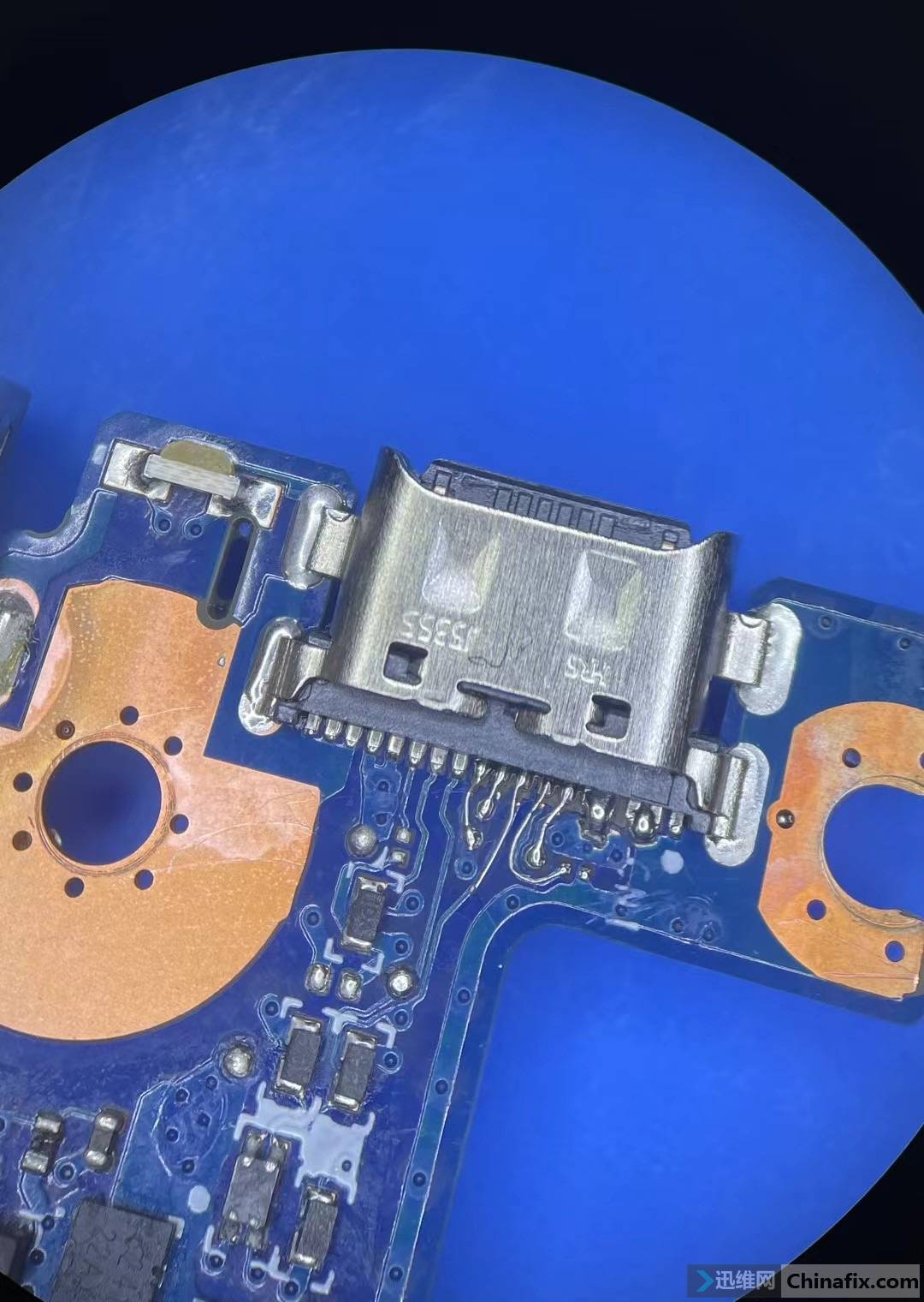

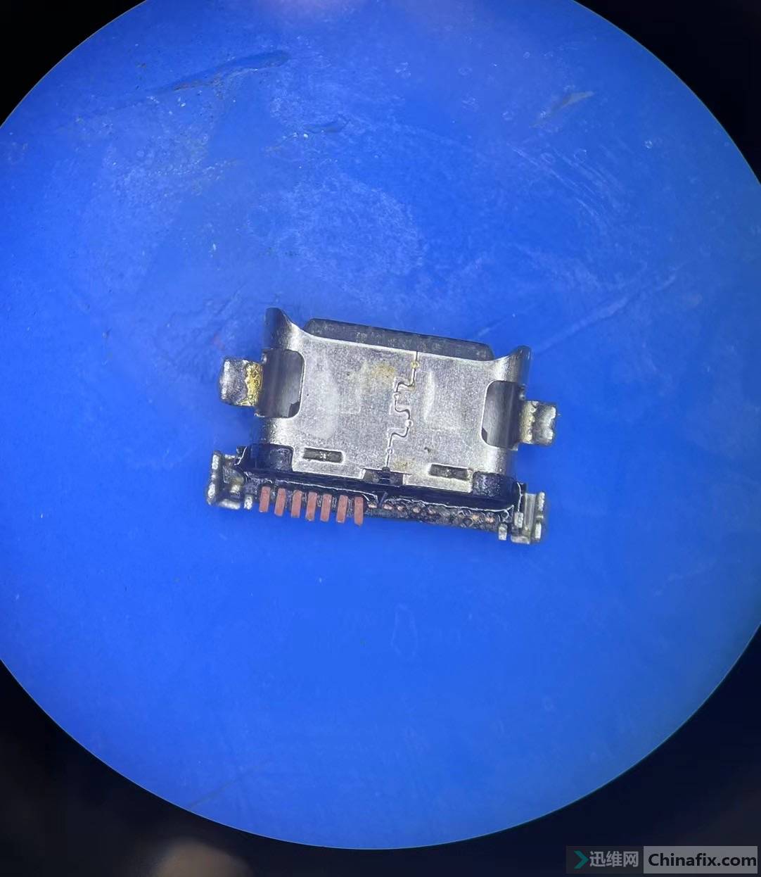

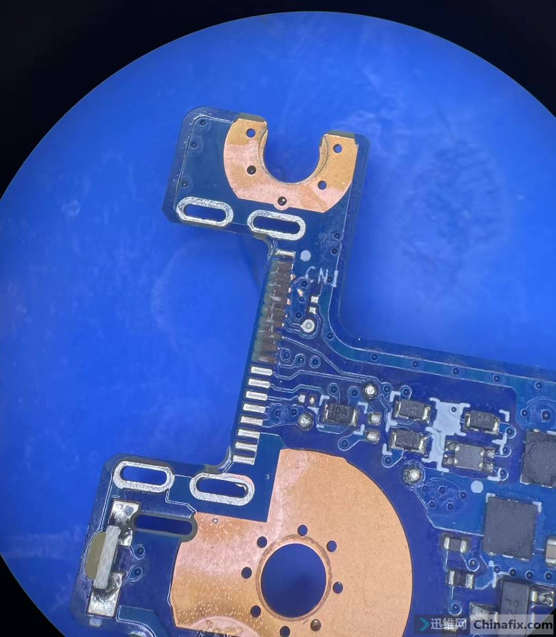

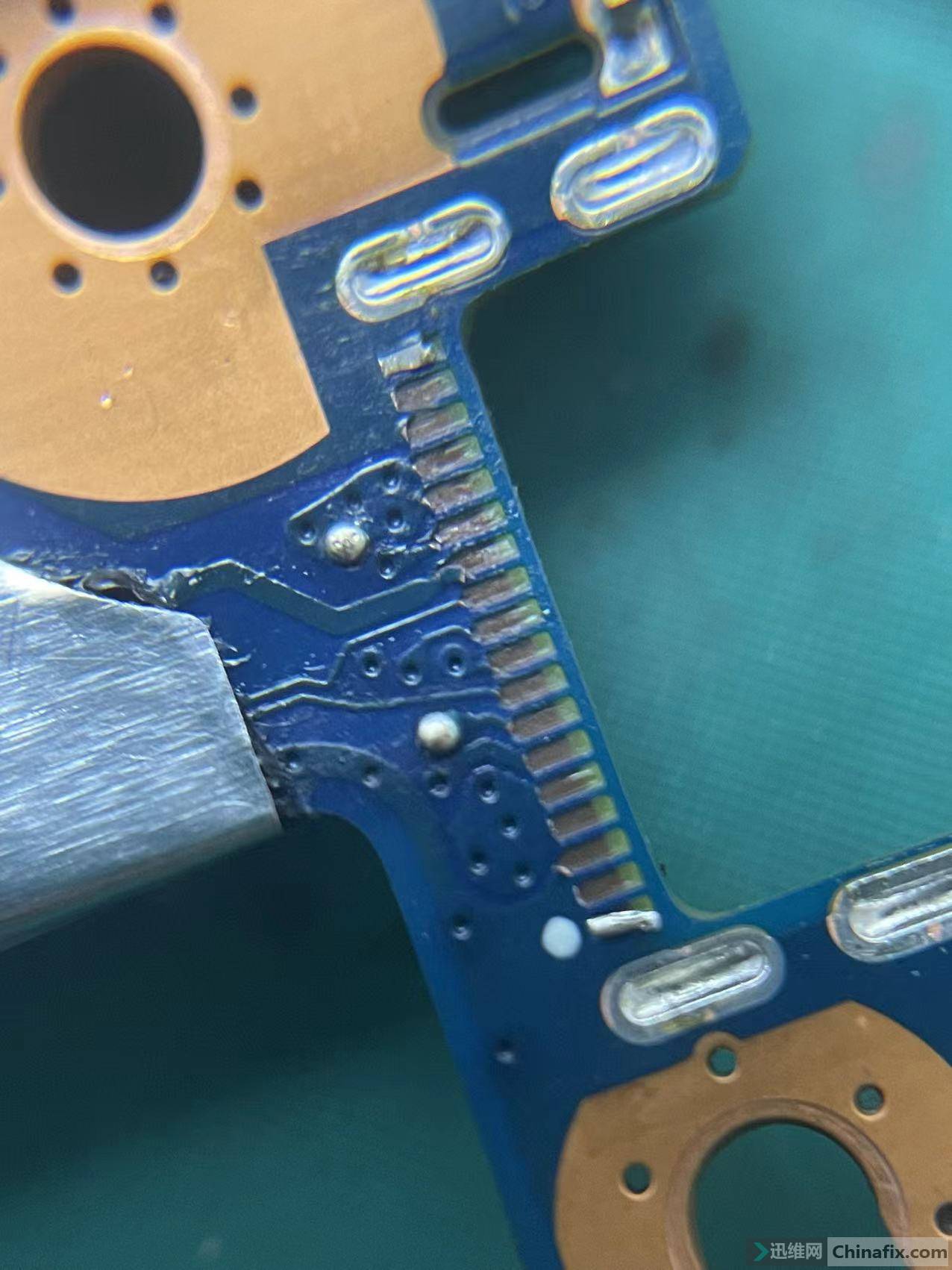

大老粗的,我也求你报个班吧!
是什么原因,导致你要掰断这个接口,来折磨我,让我这三不修,也修华为的呢?
修复前

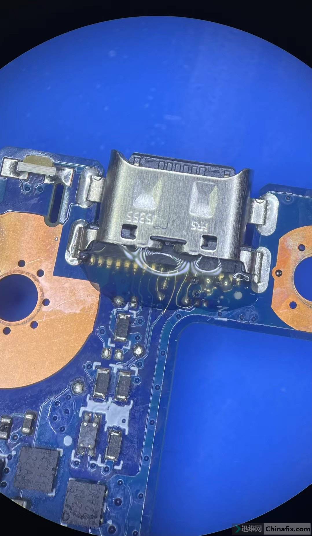

这是修复后

发表于 2024-2-27 19:23:29 | 只看该作者 来自: 云南 来自 云南
卧槽,华为的  我这里有台一模一样的
点评
这种我一般只飞六根线,vbus四根,cc1 cc2各一根  详情 回复 发表于 2024-2-29 20:16
只飞线 cc脚和正负极就可以了  详情 回复 发表于 2024-2-28 13:52

发表于 2024-2-28 13:52:59 | 只看该作者 来自: 中国 来自 中国
aiguiling612 发表于 2024-2-27 19:23
卧槽,华为的  我这里有台一模一样的
只飞线 cc脚和正负极就可以了
点评
正极是哪个脚位?  详情 回复 发表于 2024-3-4 10:08
那飞哪几个啊 我全飞了 同行的才收150  详情 回复 发表于 2024-3-1 20:16
