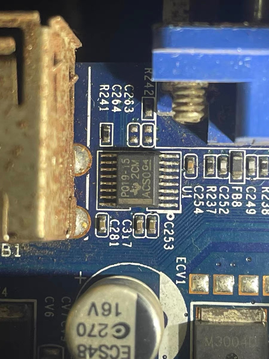

今天发现小主机的DVI接口偏色,检查发现DVI接口里面有几个孔针都是歪的,然后用的二手风枪吹,没想到把后面的芯片吹爆了,我吹的背面针脚,这个芯片刚好在DVI接口后面,求大神看下是什么芯片。
16脚的,上面字体看不清了,现有的字体是:*9-15,58M,ADPJG4。本人非职业维修人员,只是兴趣爱好而已!

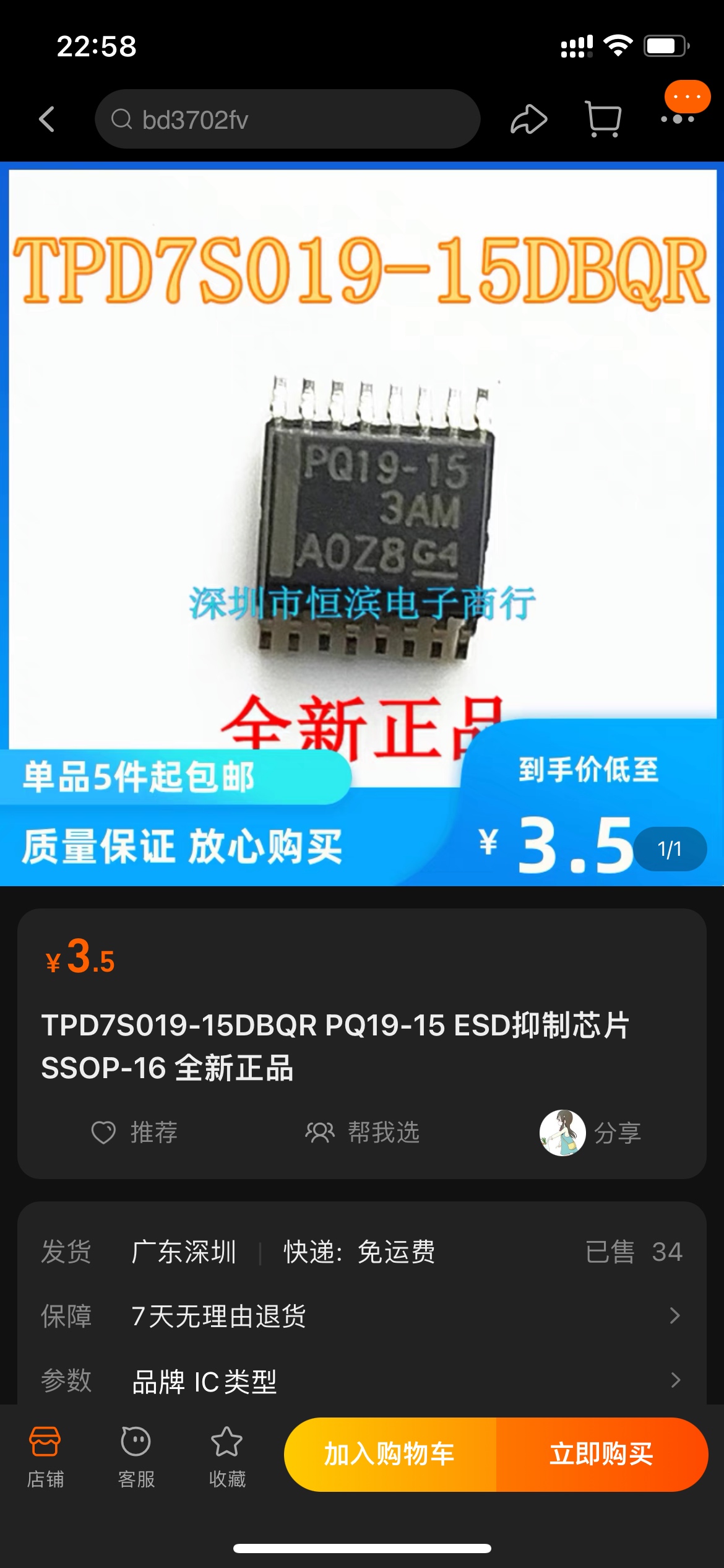

不出意外应该是这个
点评
感谢,就是这个!  详情 回复 发表于 2023-9-19 00:21

发表于 2023-9-19 00:21:55 | 只看该作者 来自: 四川成都 来自 四川成都
李泽英 发表于 2023-9-18 22:58
不出意外应该是这个
感谢,就是这个!
