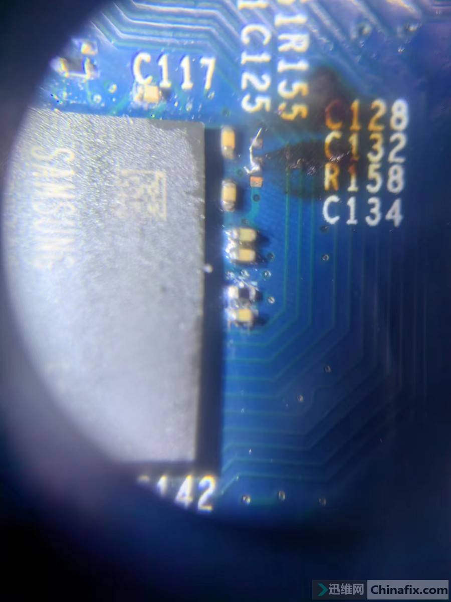

      作为一个退役多年的维修佬,闲暇之余加上最近连日暴雨,前往探望一个还在开维修店的老朋友,平日偶尔都还会帮帮他忙,当做生活的调剂。这次前往,他给我拿了几张显卡,其中有张技嘉的750ti,引起了我的好奇心,遂发帖记录。希望能给还在维修界的兄弟们,起到举一反三,多条思路。
型号:技嘉CV-N75TOC2-2GI
故障现象:卡B2,跳过B2后满屏绿色横线的花屏,上机扫描,发现A0显存报错,报错点位为A8 A9 A10 A11 A12 A13 A14 A15。
本以为平平无奇的故障,会在平平无奇的维修手法中结束,于是加焊了A0显存,一样的报错,拆下显存,打相关数据点的阻值,看着相同的阻值,让我发现不到一丝异样。证明显存到核心的线路基本上都是正常的,于是更换显存,无果。
显存是好的,数据点到核心没发现异样的阻值,刚好手上有个多余的核心,于是便拆下了旧核心
不放心,还是又拆下了新装上的A0显存打了显存报错点位到核心的相关点位,也是通的。线路没问题,放心的装上新核心。以为维修就此结束,上机测试。还是一样的A0显存,还是一样的A8到A15报错,我人都呆住了,不死心刷了个BIOS,无果,三板斧用完了,我也丢一边了。
修完另外几张显卡,又继续拿起这张750ti,万般不情愿的对着图纸点位慢慢排查下A0显存周边的电路,于是,被我发现了倪端。
R151,图纸上标注的0欧电阻,在路测量实际达到了70多欧
继续看看下图
R151所相连的 FBA_EDC1 连到了A0显存内部的一个模块,刚好旁边就是对应的A8-A15报错点。
接下来就简单了,直接拆掉变值的R151,先一根导线连上,上机测试
不再报错,问题迎刃而解。拆掉导线换上一颗零欧电阻。
进系统跑测试,一切正常。
是不是很简单,只是过程我觉得挺有意思的。不是研发人员,也怕秃顶,关于FBA_EDC1太详细的理论就留给后面的兄弟去研究了。
