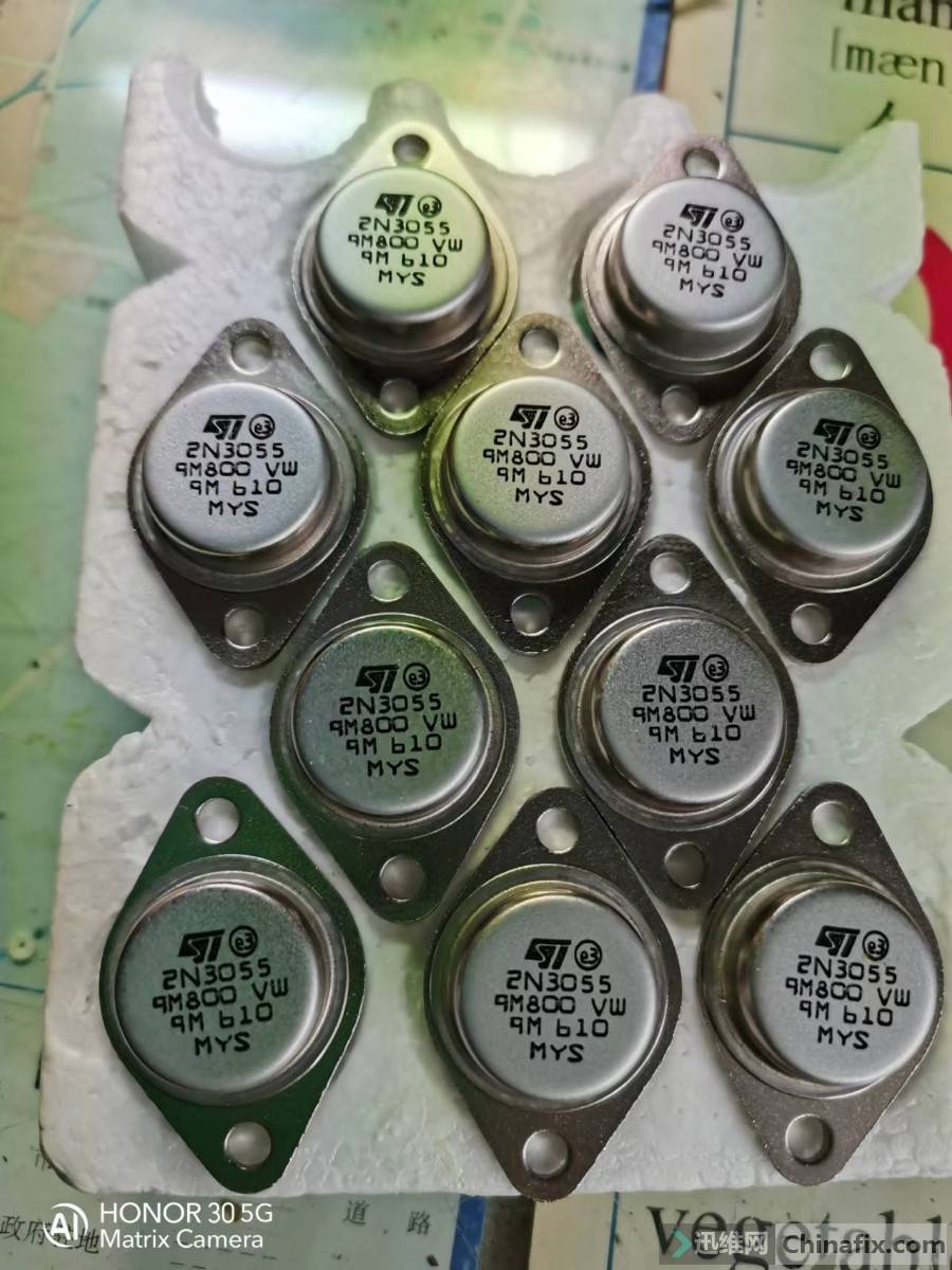

我用闲置相同的两个电源变压器制作了一个可调电源,原来的调整管准备用MEXICO-2N6277 ,后来用MYS-2N3055都是质量不中,严重发热。后来还是用了中国管3DD15D,保证长时间加负载调整管不热。我自己做的可调电源,不计代价,使用最好材料,现在自重是11.328KG,可调电源输出直流电压1.2V-12V,直流电流5A以下。为喜欢制作的朋友抛砖引玉,特别是数字电压电流表一定要用我的电路图上标称型号或者是更好的表。   HGQY  2023年07月11日21点18分

管子没买到正品吧,

发表于 2023-7-27 17:26:06 来自迅维网APP | 只看该作者 来自: 中国 来自 中国
金封管除了国产有几家做 但很贵。  其他都是假货。用TIP3055代替也不错
