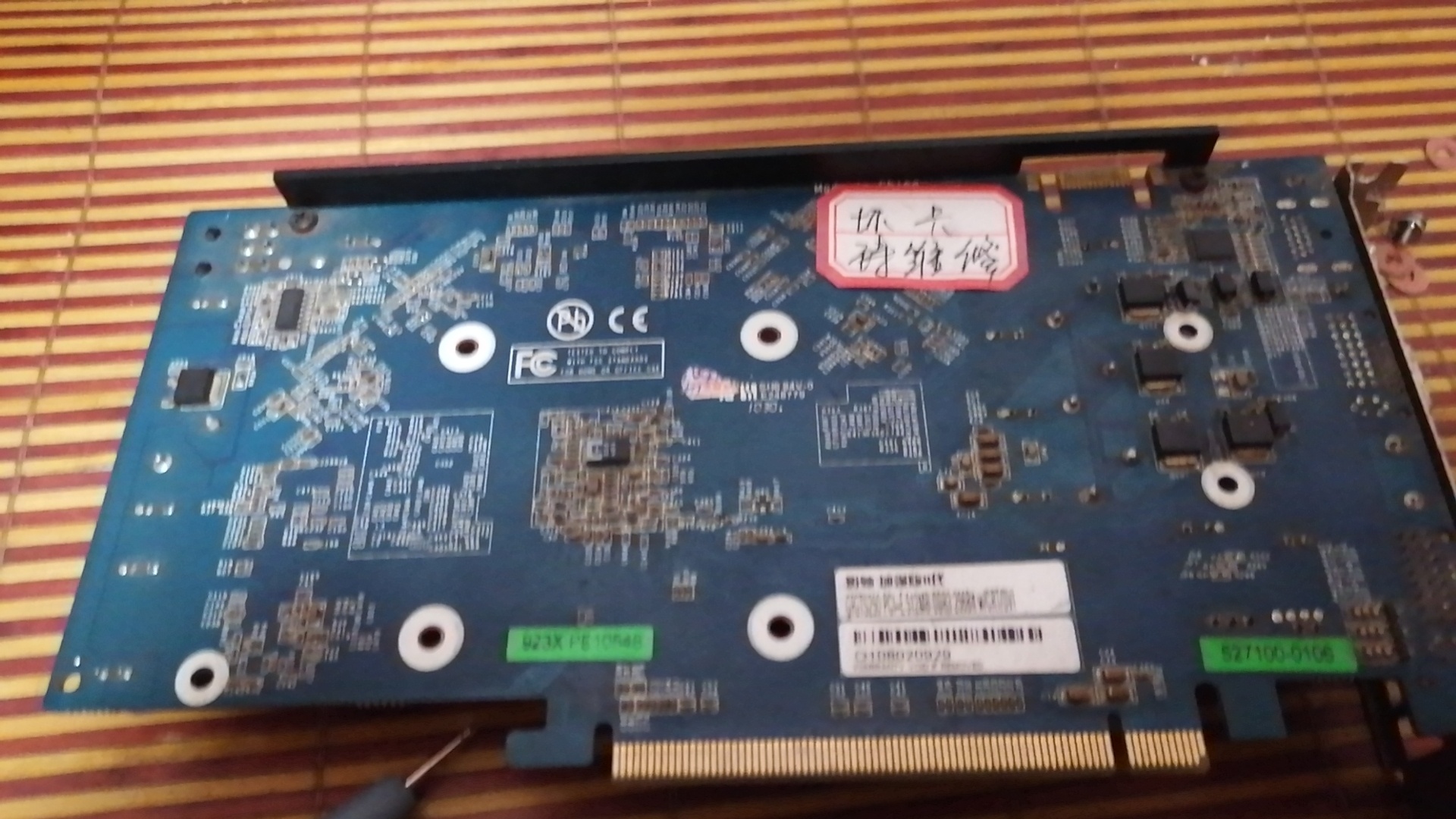

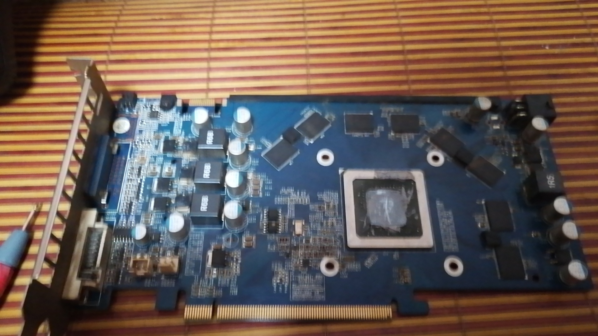

新手小白才开始学习显卡维修,这张坏的gts250显卡不亮机,求师傅指点维修思路,及具体操作方法!

先修供电3.3V,1.8V

先看5v-核心供电-显存供电

那么多元件都发黑了说明淋过水。

第一步先用二极管档打金手指和外部供电有无短路,正常值一般再400-500左右。如果数值正常才插上电脑看能不能点亮。以及点亮后花屏不?如果点不亮就拆开散热检查12V,3.3V,5V,1.8V,1.5V.0.9V供电。如果点亮花屏就用软件测显存看那颗报错。。。。多看看维修视频。。建议看大叔视频,讲解的比较详细,也是免费的。。

买个高端的来修吧,这种低端十几年前的卡了,估计元器件都老化了,修也修不好,还没有高端的卡好修呢,忙猜一手核心供电mos管问题,因为这卡是出了明的电老虎,功耗大,坏供电部分的比较多,还是要多学习,学无止境!
