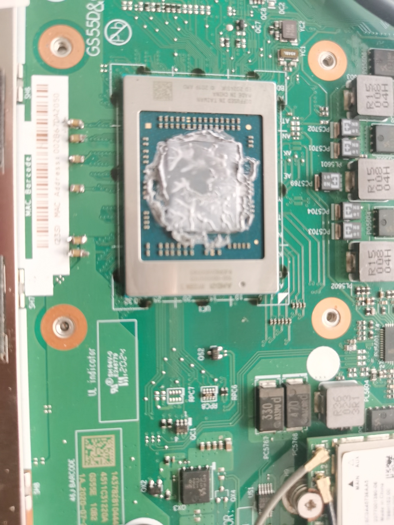

nm-c811 死机 花屏
发表于 2023-3-22 13:14:18 | 只看该作者 回帖奖励 |倒序浏览 |阅读模式 来自: 江苏 来自 江苏
开机进系统  一会就花屏   死机  重启 开机电流  0.7a  左右 不跑吗  。论坛 下了BIOS ,问题依旧。看了论坛同行发的贴说是内存颗粒问题 ,本打算放弃,仔细看了主板  发现cpu 和内存之间 有几个电容空位,就试试装几个。开机测试  看了 几部电影 跑鲁大师  都没出问题。遇到此机 同行

应该是热到了吧   跟电容没啥关系

直接补了一排,希望多分享案例

这机器低温锡cpu特别容易虚汗
回复 支持 反对

补电容时相当于加焊了CPU,这样能用几天,肯定还会坏

百分之一千返修 并不是电容问题 是CPU问题 你换电容加热了CPU好了 两天后故障重现

相对搞CPU和内存来说,这个简单多了,可以先试一下,我现在加了电容,进系统测试一会儿了,还没有发现花屏黑屏,希望会有用。

是你的U虚焊了,老老实实拆出来重新植球吧,这样稳定

不错,我之前还以为板层有问题呢,就放了好久,看到说电容,的确发现那个位置,一颗电容也没有

确实是加焊电容的时候加热到CPU了。我用烙铁焊电容上去都没显示。说明没加热到CPU。散了吧

试了一样花屏
