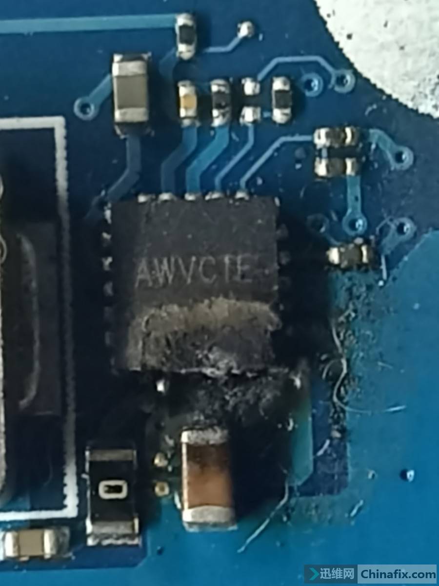

请问主板Acer A315-34(NB8609_PCB_MB_V4)上的PU202 ic的名称可以吗?图纸上叫RT6256B,但在主板上是完全不同的。请帮助,谢谢。

cpu也挂了吧

发表于 2023-3-17 12:13:51 | 只看该作者 �
都烧成炭了 。。

ROSE_ GL is unable to meet the supply of some materials from IC manufacturers,.
The Richtek‘s RT6258C at MB PCB_V4 was changed to JoulWatt JW5068CQFNF at MB PCB_V5.
The Richtek’s RT6256B at MB PCB_V4 was changed to JoulWatt JW5069BQFNF or Silergy SY8286BRAC at MB PCB_V5.

同样,图纸吓搞的,实际不是那个型号,害我的买芯片回来不一样。

RT6256B 是叫L8= 或L9= 是3V或5V的待机芯片,你这烧坏的不是RT6256
