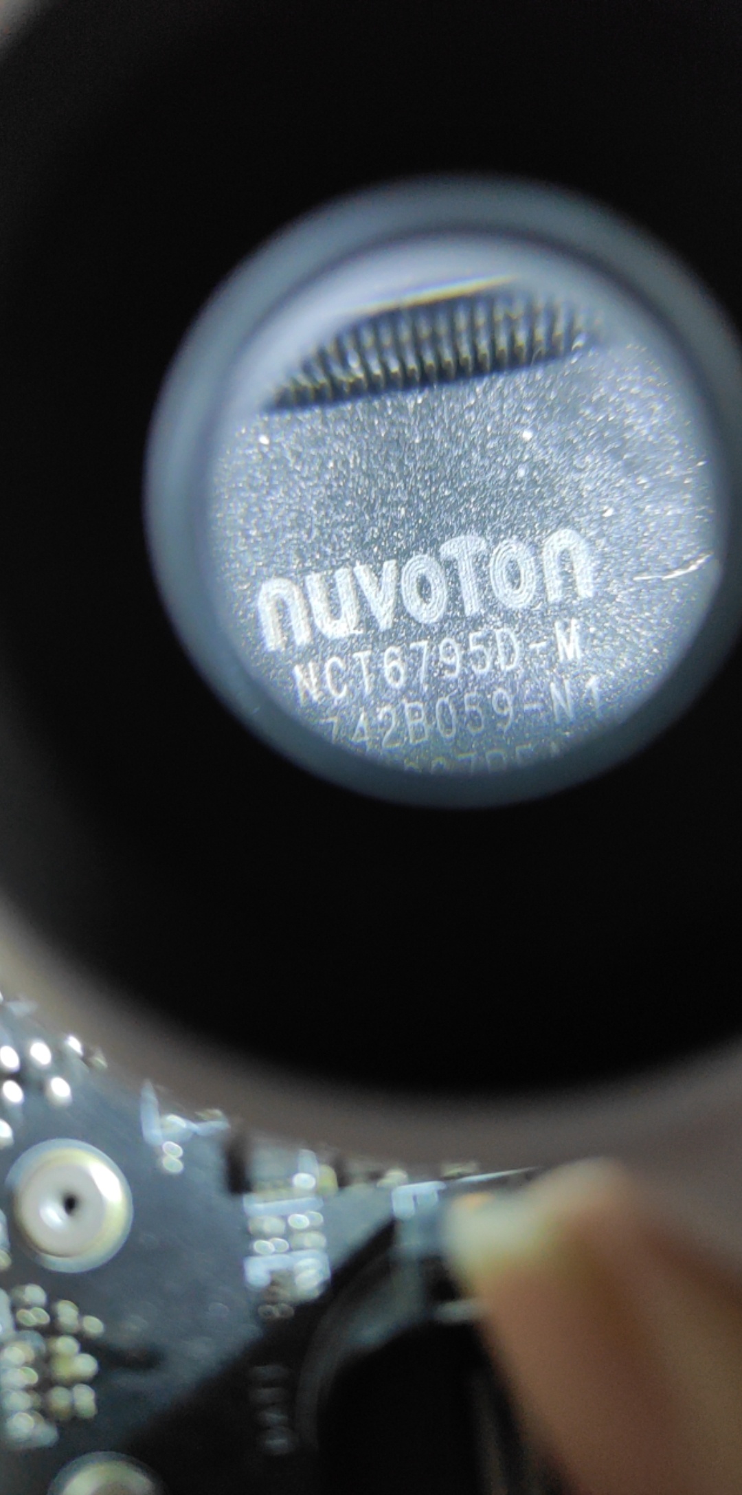

卫心b350主板,不触发,换io后可以触发了。卡cpu灯,不装cpu测得vcore0.8v,这是正常预设电压,装上2600后测得是0.9v,正常应是1.1左右。求各种大佬支招。
还有一个笔记本,也是同样问题。

发表于 2023-3-13 12:39:50 来自迅维网APP | 只看该作者 来自: 中国 来自 中国
io焊好了的没虚焊,不会真是io吧?卫心a320料板拆的,那个板子以前也是全板电压正常不跑码,以为是cpu座子问题就当料板了

发表于 2023-3-15 00:09:00 来自迅维网APP | 只看该作者 来自: 四川 来自 四川
焊好了的,io的问题。放大镜每个脚都看过

发表于 2023-3-15 10:07:06 | 只看该作者 来自: 江苏 来自 江苏
风枪加热io,用镊子稍微用点力按压io,这样能解决虚焊的问题
