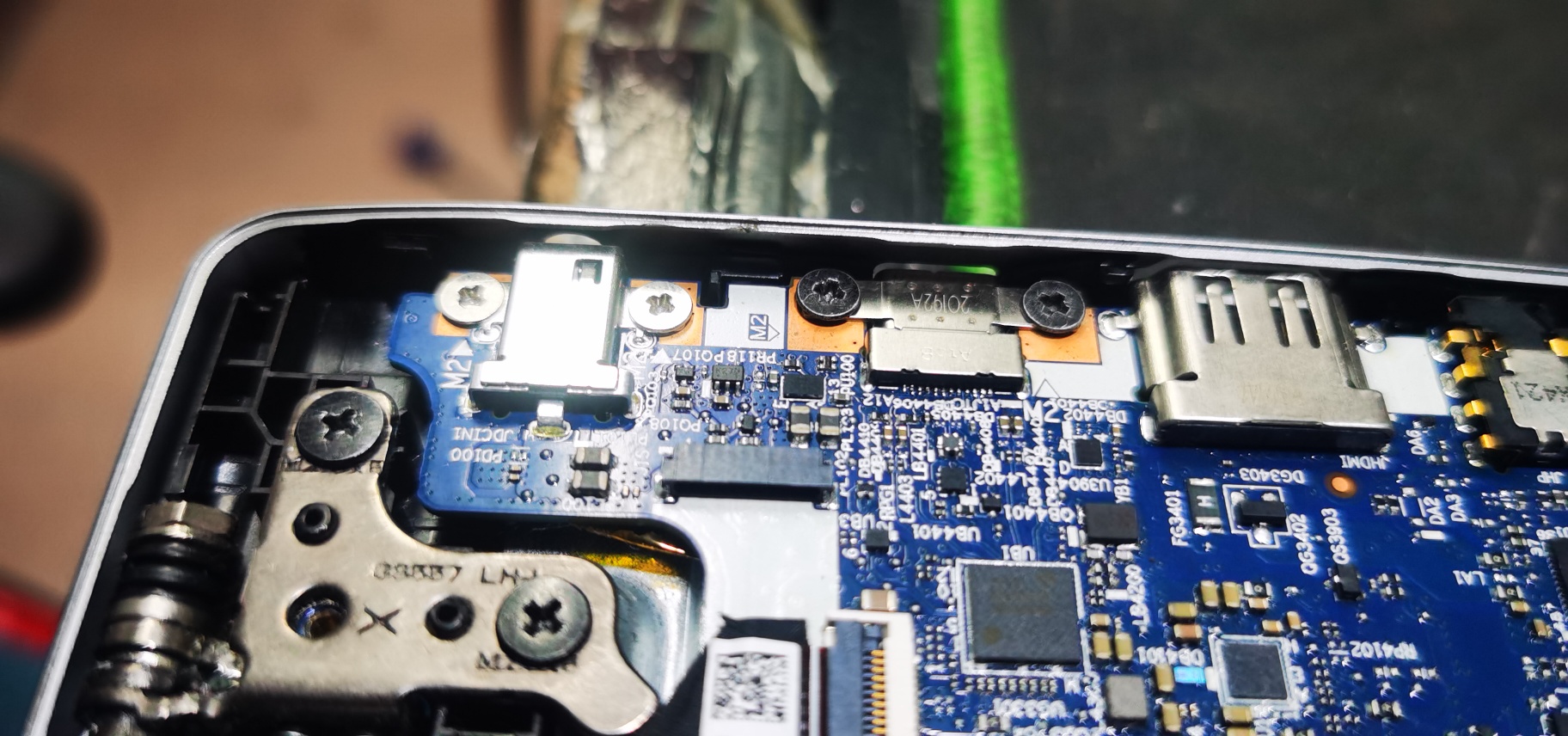

费话不多少,大家都很忙, 联想小新TAPE-C不充电技改充电口,电钻,锉刀上活 直接拿捏,直接摸脉打的孔,还挺准, 先打个小孔,之后再微调,尽量做到出厂标准,之后上锉刀 经过了无数次的微调,最终效果 这个TAPY-C客户已经去了很多地方,换了好几个了,最后受不了让我改的。改完配个充电器,完活,拖走。不送:lol:lol:lol

咋可能!你是咋想的呀!这机器本来就有这个功能,只是没开孔而已!

电路不用改什么吗?还有这招,受教了

这个主板 TPYE-C 和 DC 都有。不过DC 没有开孔。。这个孔可以的完美。配个AC 就行。

只需开好口就行
