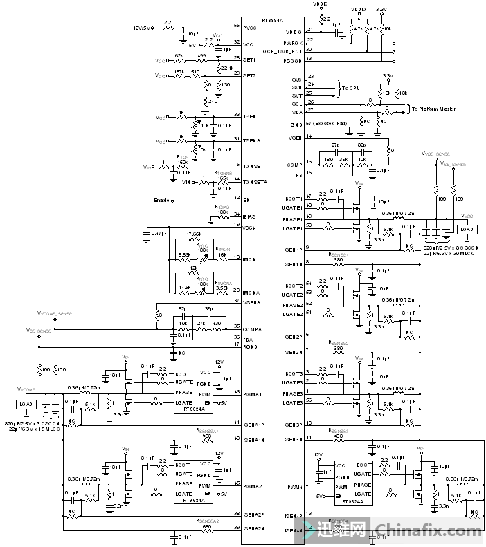

有大神给讲解下RT8894A工作原理吗?
发表于 2022-8-1 10:24:59 | 只看该作者 回帖奖励 |倒序浏览 |阅读模式 来自: 河南 来自 河南

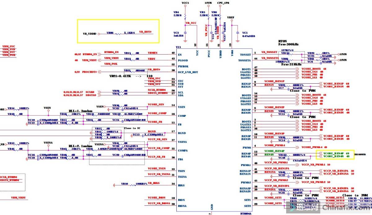

芯片供电有,42脚EN 3V,21、22 脚都是1.8V,PWM3个针脚电压1.8V,PGOOD 输出 0, 该从哪里排除哩大神?电源管理芯片难道坏了?

发表于 2022-8-1 10:26:21 | 只看该作者 来自: 河南 来自 河南
现在测得电压只有0.12V

老吴来了 发表于 2022-8-3 09:57
要什么原理?条件正常就换个芯片试试
换了芯片,电压刚开机产生0.8V,会一直往下掉,最后掉至0.12V
