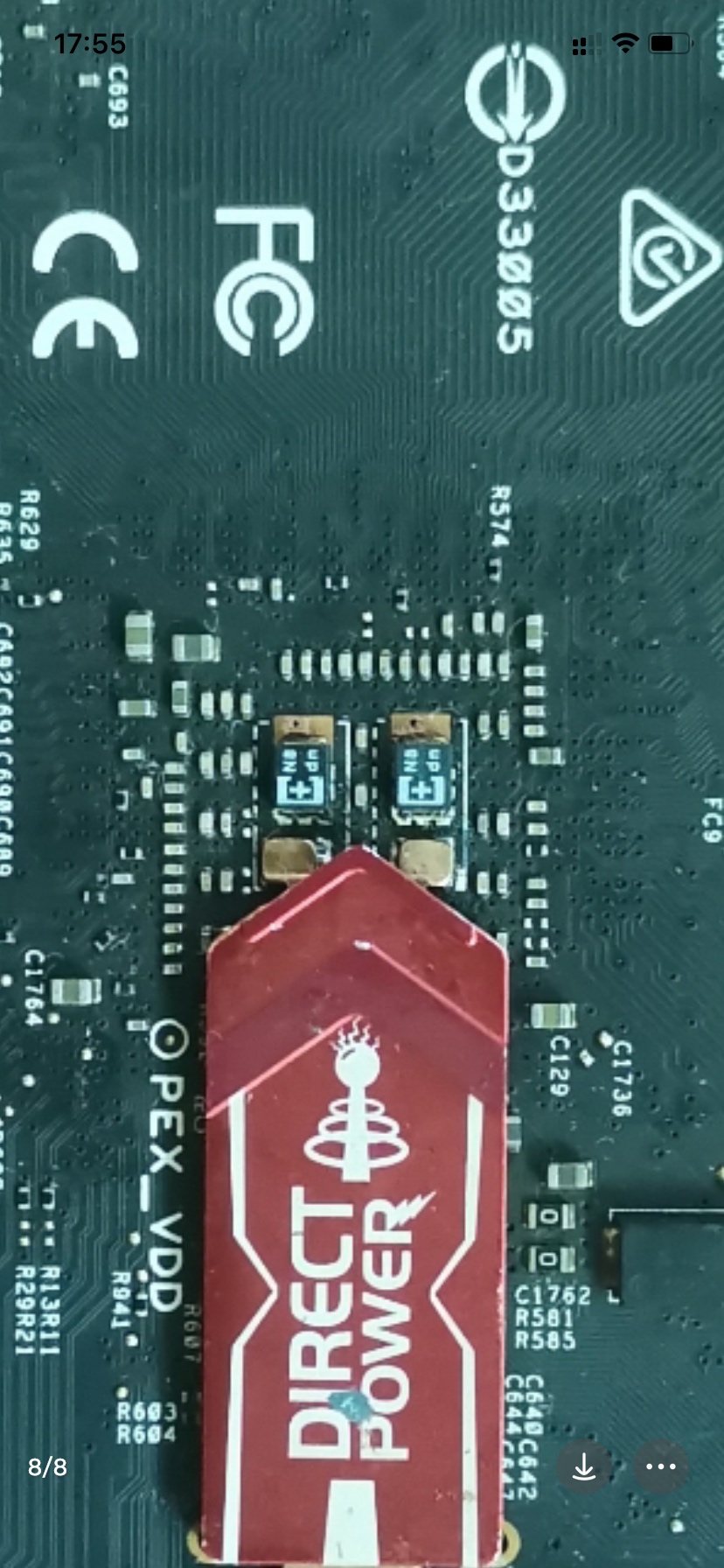

这里掉个电阻真不好找是多大的华硕950
发表于 2022-4-29 18:35:48 | 只看该作者 回帖奖励 |倒序浏览 |阅读模式 来自: 云南曲靖 来自 云南曲靖
那个大佬有

是R576,40.2ohm

资安通 发表于 2022-04-30 05:41
是R576,40.2ohm
大哥厉害 你不说我都要干核心去了确实是一个42的
