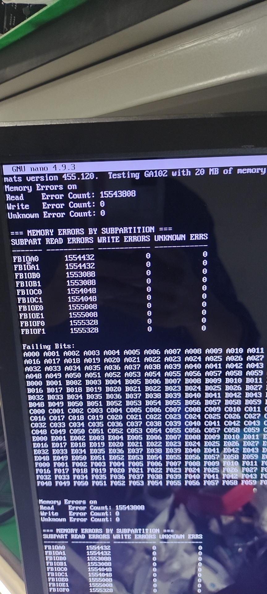

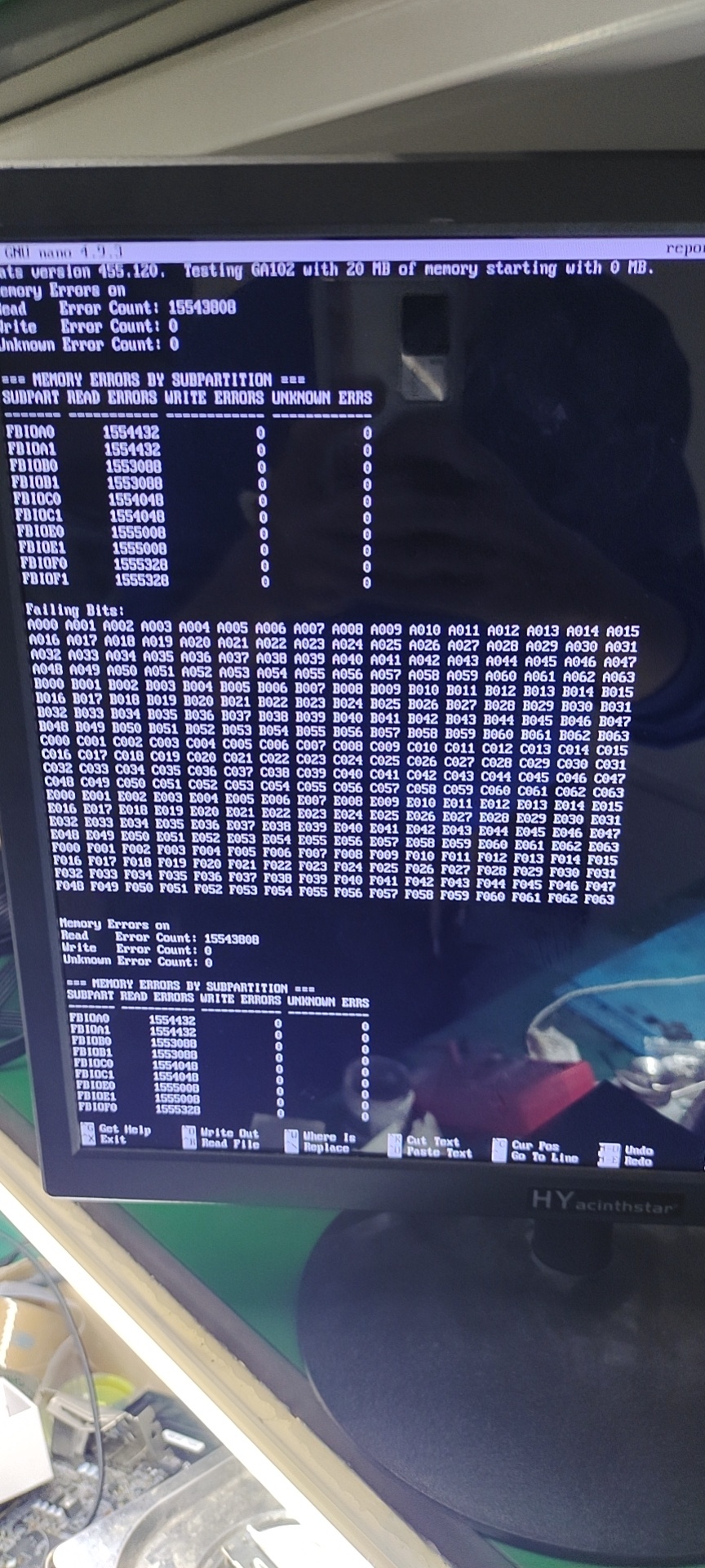

ÊÂÇéÊÇÕâÑùµÄ£¬½Óµ½¿Í»§Ò»¸öÆß²Êºç3080ocÉÕ°åµÄÏÔ¿¨£¬ÉÕÉËÑÏÖØÎÞ·¨ÐÞ¸´£¬¾­¹ýºÍ¿Í»§ÉÌÌÖ×îÖÕ¾ö¶¨°á°å£¬ÓÚÊÇÂòÁËÒ»Õų¬Áú3080µÄpcb£¬Æß²ÊºçÏÔ´æÈ±Î»ÊÇD×飬¸ÕºÃÂòµÄÐÂpcbÒ²ÊÇȱλD×飬ÏÔ´æºËÐÄÖ²Çò×°ÉÏ¿¨B2²¢ÇÒµçѹȫ²¿Õý³£¶øÇÒÌø²»¹ý£¬¼¯ÏÔɨÏÔ´æ¾ÍÊÇÈçϽá¹û£¬»³ÒÉÊÇbiosÎÊÌ⣬¾Í°ÑpcbÖ÷°åbios°á¹ýÀ´£¬½á¹ûÒ»Ñù£¬»³ÒÉÊDzâÊÔÈí¼þÎÊÌ⣬»»Èí¼þɨÃ軹ÊÇͬÑù½á¹û£¬ÒòΪpcbÊǾɵģ¬ÎÒÅÂpcb²»ÐоÍÓÖÂòÒ»ÕÅ»»ÉÏ»¹ÊÇÏëͬ¹ÊÕÏ£¬ÔÚÕâÀïÏëÇëÎÊÂÛ̳´óÉñÓÐûÓаá3080µÄ¾­Ñ飬̽ÌÖһϣ¬Õâ¸öºËÐÄÓ¦¸ÃÊǺõÄÒòΪÉÕ°åµÄλÖÃÊÇmos¹ÜÊäÈëµÄ12vÂ˲¨µçÈÝÉÕןËÐÄÒ»°ã²»»á»µµÄ£¬ÊDz»ÊDz»Í¬Æ·Åưá°åÐèÒª¸Ä¶¯Ê²Ã´µç×裬ĿǰΪֹpcb»»ÁËÁ½ÕŹÊÕÏÏàͬ£¬bios»»ÁËÒ²»¹ÊÇÒ»Ñù£¬Çó˼·

ÎÒ°á¹ý3080£¬Íòͼʦ°á³¬Áú£¬ÄãÊÇÏÌÓãÂòµÄ°åµ×°É£¬×¢ÒâÓÐûÓеô¼þ¡£»¹ÓÐÏÔ´æÅäÖõç×è¡£
ÏÖÔÚÁÁÁË£¬´òÇý¶¯µôºËÐļ°ºóÐøµçѹ
