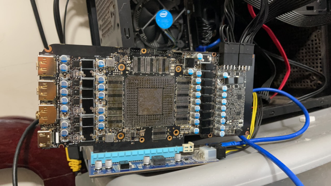

3080公版板底在不装核心显存的情况下
三个由up9511r 输出的电压高达4.7v
Fbvdd nvvdd msvdd 全都是4.7
现查到vref高达4.7v refin也是4.7
有知道原因的吗

发表于 2022-2-2 20:22:01 | 只看该作者 来自: 美国 来自 美国
别的拆核心的板卡是4.7吗?手头没有3080的图,看的3090的参考的。
没核心因为各路9512通讯的i2c也没有信号,gpu那边的电压反馈信号也没东西,会不会是这种情况下9512控制的pwm出去表现就是4.7?
按理说这些信号都没有不应该关断吗

我也不知道是不是我料板的的问题,三张都一样,显存供电的i2c总线都没接高达2.7v.  详情 回复 发表于 2022-2-3 08:53

发表于 2022-2-3 13:16:11 | 只看该作者 来自: 美国 来自 美国
a6464863 发表于 2022-2-3 10:20
牛啊,大佬,跑了下线,反馈真的进了核心。
反馈就是这么回事噻

发表于 2022-2-3 10:20:18 来自迅维网APP | 只看该作者 来自: 香港 来自 香港
Poko 发表于 2022-02-03 09:48
你把远端反馈飞线回电源主控看看?

发表于 2022-2-3 09:48:22 | 只看该作者 来自: 美国 来自 美国
你把远端反馈飞线回电源主控看看?

发表于 2022-2-5 10:24:54 来自迅维网APP | 只看该作者 来自: 江苏常州 来自 江苏常州
其实很简单,修主板显卡电源要考虑一个问题:受控,显存和核心的供电电压都是又各自的电源ic产生,但是每个电源IC都有ref in,reference input,意为反馈(信号)输入,输出电压反馈,输出电流反馈,还有决定PWM信号(脉宽脉幅)的输入信号端,这几个信号一起决定输出电压的大小,楼主所说的所有反馈端都是4.7V我觉得这个在拆掉核心以后出线这个情况很正常,因为GPU取下后相当于电源IC的ref in端开路了,很多芯片因为芯片内部电路设计不同,可能会在端口上设置有上拉电阻之类的元件,在开路时就会有虚电压从而导致有4.7V电压输出,而GPU和显存电压都是可以通过软件或者改bios调整的,而且是通过GPU来调整的显存电压,既然是这样,而且你把GPU空置了,当然会出现这种情况。
