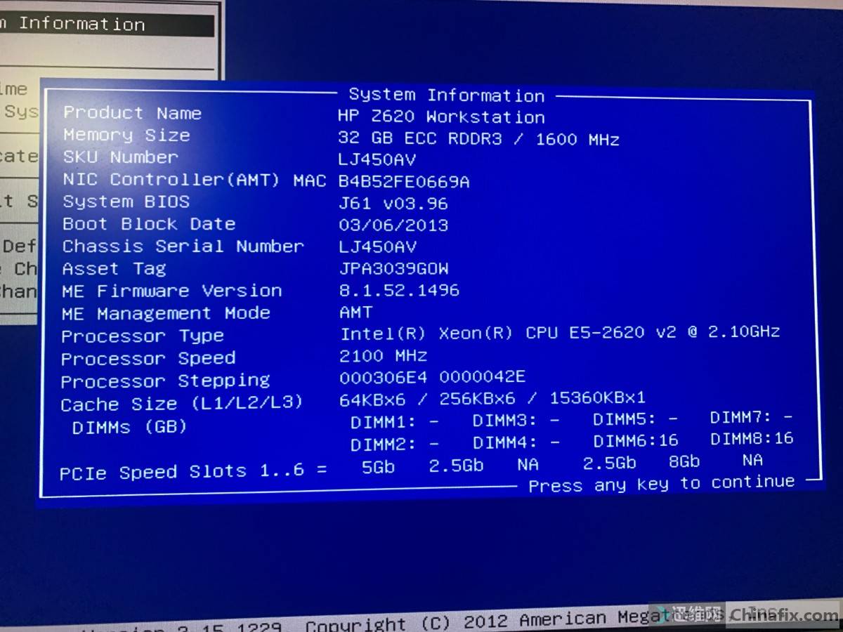

»ÝÆÕ¹¤×÷Õ¾Ö÷°åZ620 Z420 ×îÐÂBIOS J61 v03.96  Ìí¼ÓÁËnvme
²»Óð´F1 Æô¶¯³¬¿ì  ÐòÁкſÉÒÔ×Ô¼ºÔÚBIOS Ìí¼Ó
z620_v3.96_no_f1.rom

¸Ðл¥Ö÷£¬Z420Ë¢ÍêÖ§³Ö V2ÁË£¬NVME»¹Ã»²âÊÔ¡£
ÐòÁкÅÐÞ¸ÄÔÚsystemidsÉÏ °´ctrl+a ÔÙ½øÈ¥Ð޸쬲»°´ÓÐЩµØ·½¸Ä²»µ½£¬
Íø¿¨MacµØÖ·ÓÃeeupdate¹¤¾ß°üÀïWIN°æ £¬²»ÓÃDOS£¬Ò»¸öÃüÁî¾Í¿ÉÒÔÁË¡£

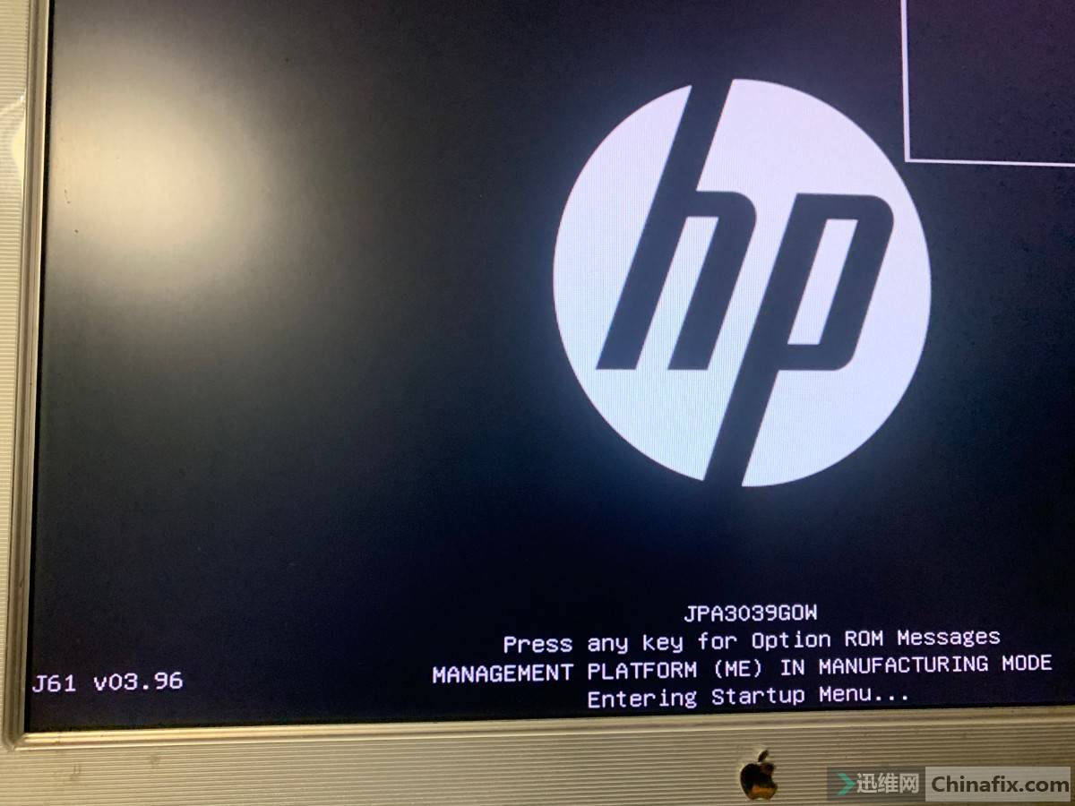

¾ßÌåÔõôÉèÖÃÄÜÖ¸µ¼ÏÂÂð£¬ÎÒµÄÊÇz420.ÒѾ­¸üÐÂÁË×îÐÂbios£¬µ«ÊÇ¿ª»ú»¹ÊÇÐèÒª°´f1

ÎÒÕâÐÞһ̨Z620¹¤×÷Õ¾£¬Ð޺ò»¿ª»úºó£¬¿Í»§ÏëÉý¼¶Îªv2µÄCPU£¬ËûÂòÁË2¸öE5-2690 UÁË£¬ÎÒÔÚHP¹ÙÍøÏ²»ÁË×îÐÂBiOS£¬ºóͨ¹ýÅóÓѰïÎÒϵ½×îаæV03.96£¬Í¨¹ýEXEÎļþ°²×°¸üÐÂÁËBiOS£¬Ô­UÒ²³É¹¦µãÁÁÁË£¬µ«×°ÉÏÐÂÂòV2/U²»ÁÁÆÁ£¬·çÉÈÉù±¬Ï죬ÇëÎÊÐÞ»úÅóÓÑÃÇË¢Éϱ¾ÂÛ̳Õâ¸öÓñà³ÌÆ÷Ë¢ÈëµÄBiOS°æ±¾3.96£¬ÄÜÖ§³Ö2011ÄêµÄB¢¡OSÆô¶¯ÈÕÆÚµÄÖ÷°åÂð£¿ÒªÔÚBiOSÖÐÐÞ¸ÄMACµØÖ·¼°Ö÷°åÐòÁкÅÂð£¿

Ë¢ÁËÆô¶¯²»ÁËÍøÂçÊÊÅäÆ÷ɶԭÒò£¬Ë¢»ØÔ­À´µÄÓÖÕý³£ÁË¡£ÊDz»Êǰå×ÓÌ«ÀÏÁË£¬1.0µÄ

ͬ°æ±¾BIOS£¬V2 CPUûÓÐÎÊÌ⣬×î½üÀÏÊDZ¨CPU2 error
