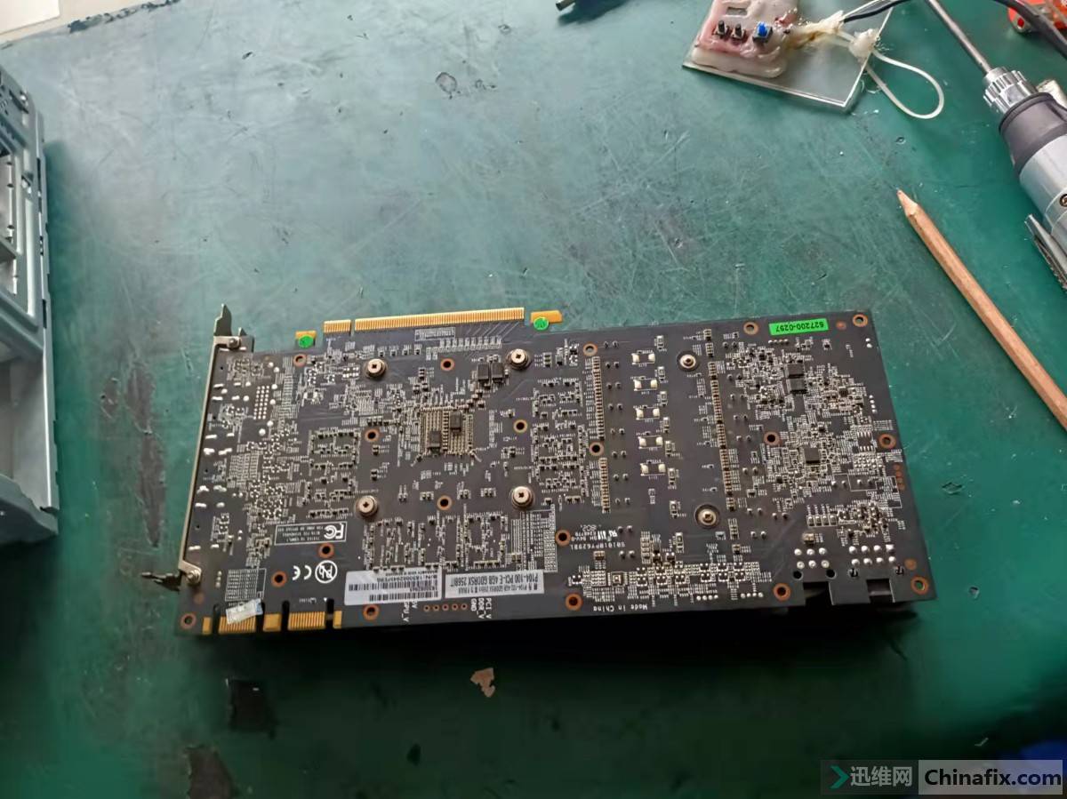

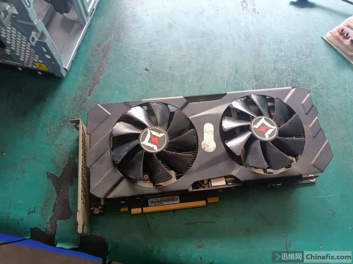

大神们, 这卡怎么测?
发表于 2022-1-25 13:04:00 | 只看该作者 回帖奖励 |倒序浏览 |阅读模式 来自: 江苏苏州 来自 江苏苏州
大神们, 这卡怎么测?

用集成显卡测试

发表于 2022-1-25 13:12:07 来自迅维网APP | 只看该作者 来自: 中国 来自 中国
矿卡!用集显测试

发表于 2022-1-25 15:43:25 | 只看该作者 来自: 江苏苏州 来自 江苏苏州
H55 发表于 2022-1-25 13:12
矿卡!用集显测试
如果花屏,也能测出来吗?   是不是要用不带集显的U测.

推荐
发表于 2022-1-27 21:23:41 | 只看该作者 来自: 美国 来自 美国
师傅本来就是错误的,怎么教? 告诉你,任何卡,只要不正常显示,能加电,都是用MATS测试 (主板启用CPU的GPU),MATS命令多个 -n 1 参数而已,包括笔记本显卡都是这么测,我都看到过台式机黑屏测试的,闲的,笔记本黑屏测试GPU正常。

8#
发表于 2022-1-27 06:06:35 来自迅维网APP | 只看该作者 来自: 河北 来自 河北
要用带集显的测试,不带集显除非你能脑补完所有的画面

13#
发表于 2022-1-30 19:53:42 | 只看该作者 来自: 广西百色 来自 广西百色
testpoint 发表于 2022-1-27 21:23
师傅本来就是错误的,怎么教? 告诉你,任何卡,只要不正常显示,能加电,都是用MATS测试 (主板启用CPU的G ...
师傅,多个 -n 1的意思是在测试命令后面补上 -N 1是吗?也就是    ./MATS -E 20 -N 1   这样吗?
