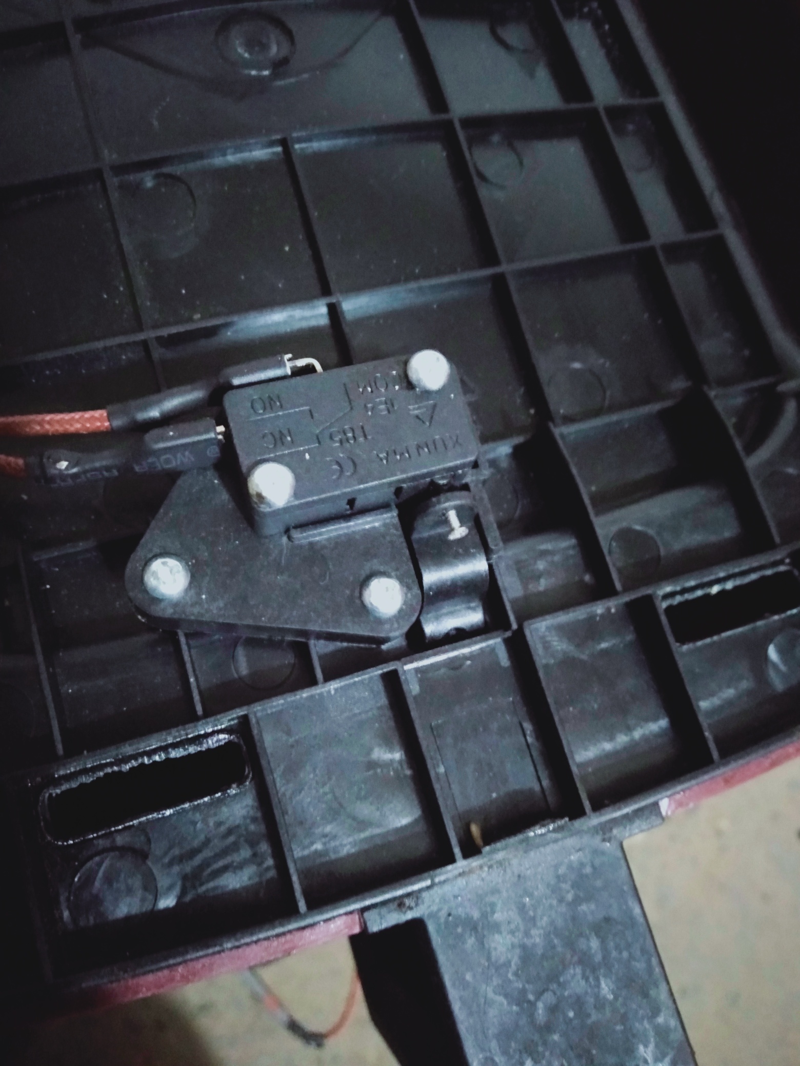

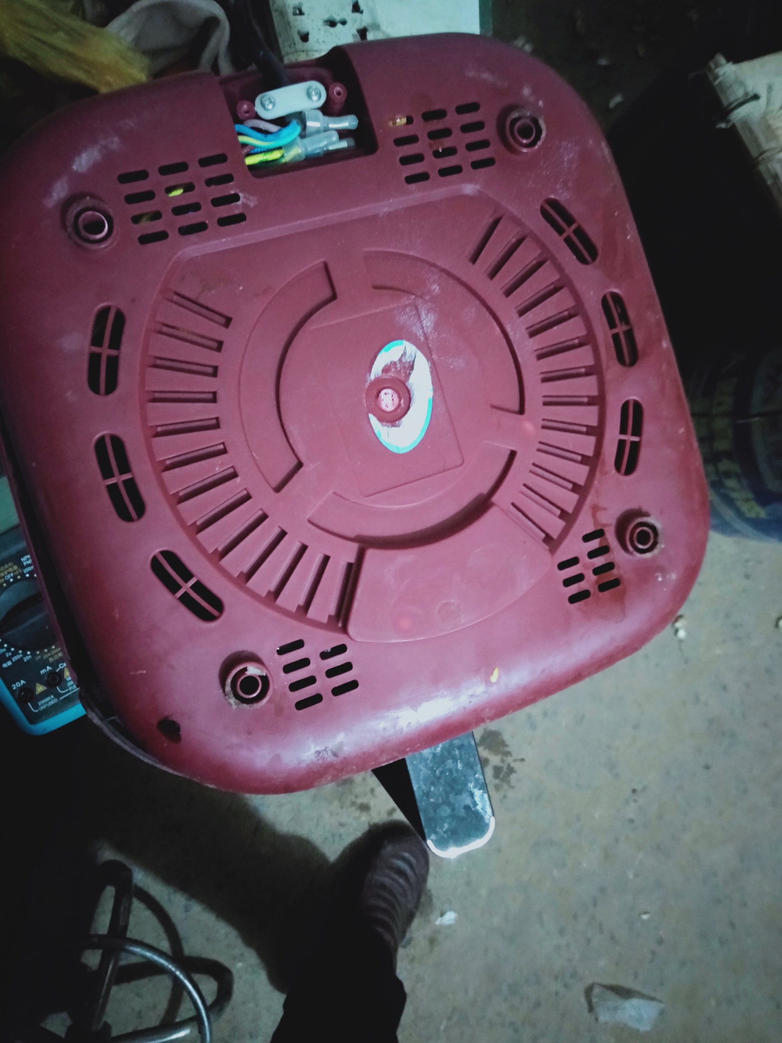

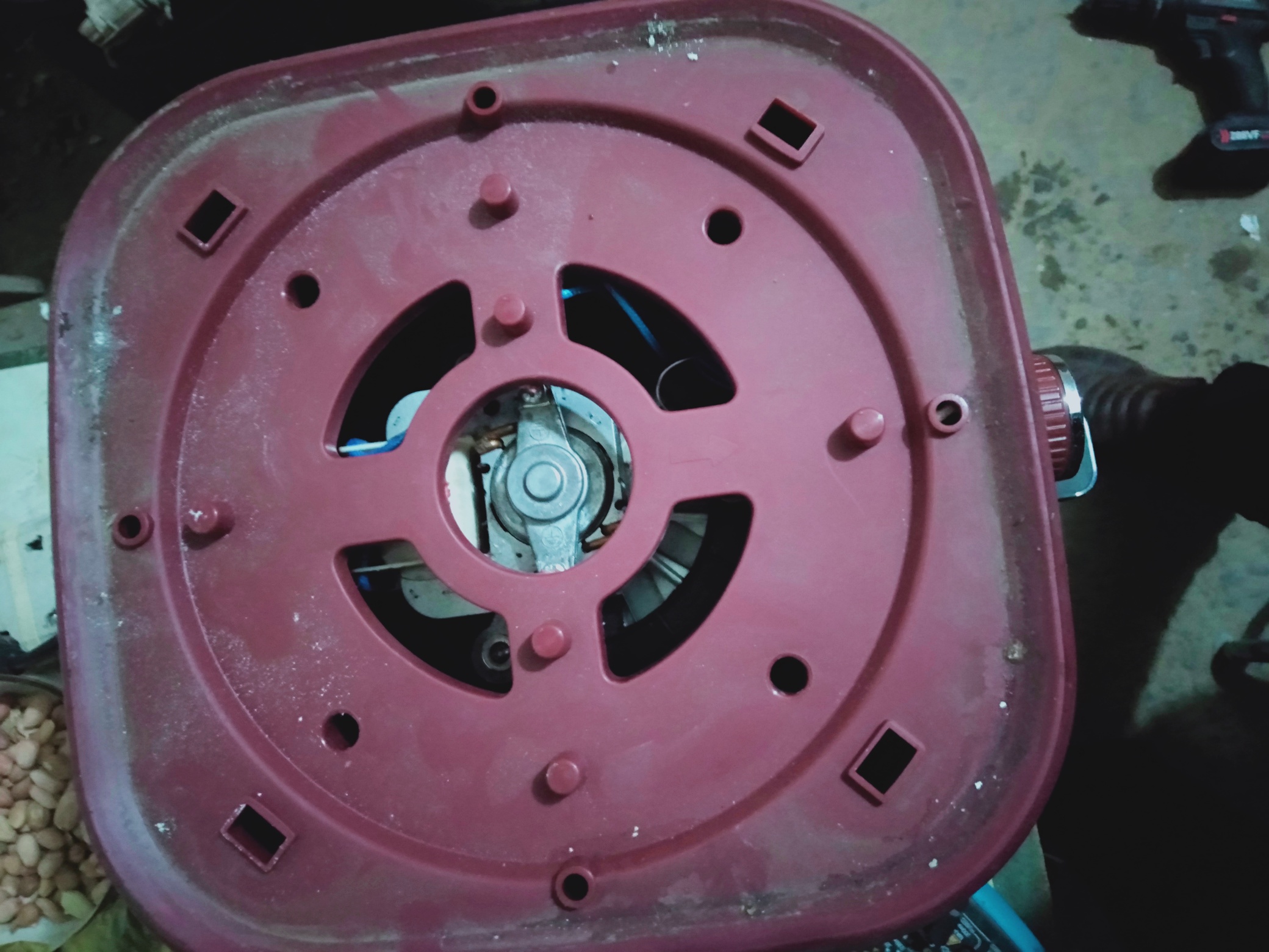

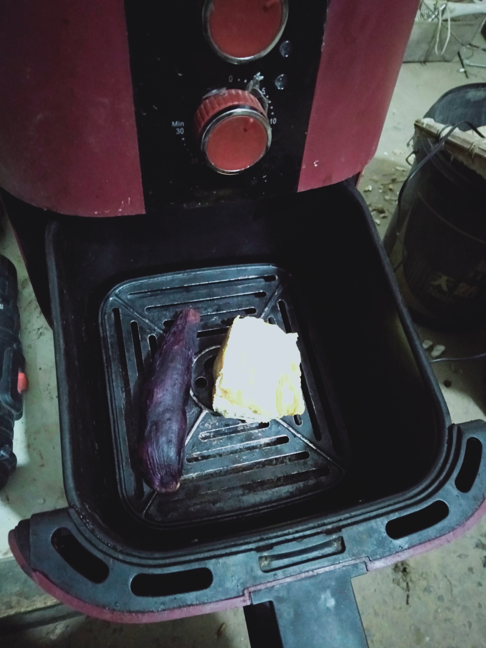

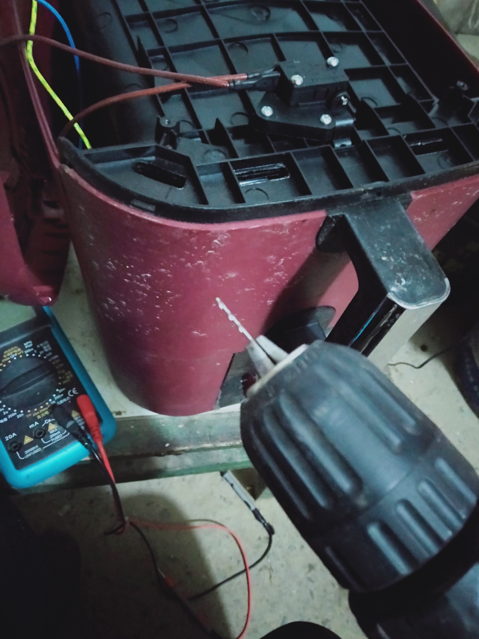

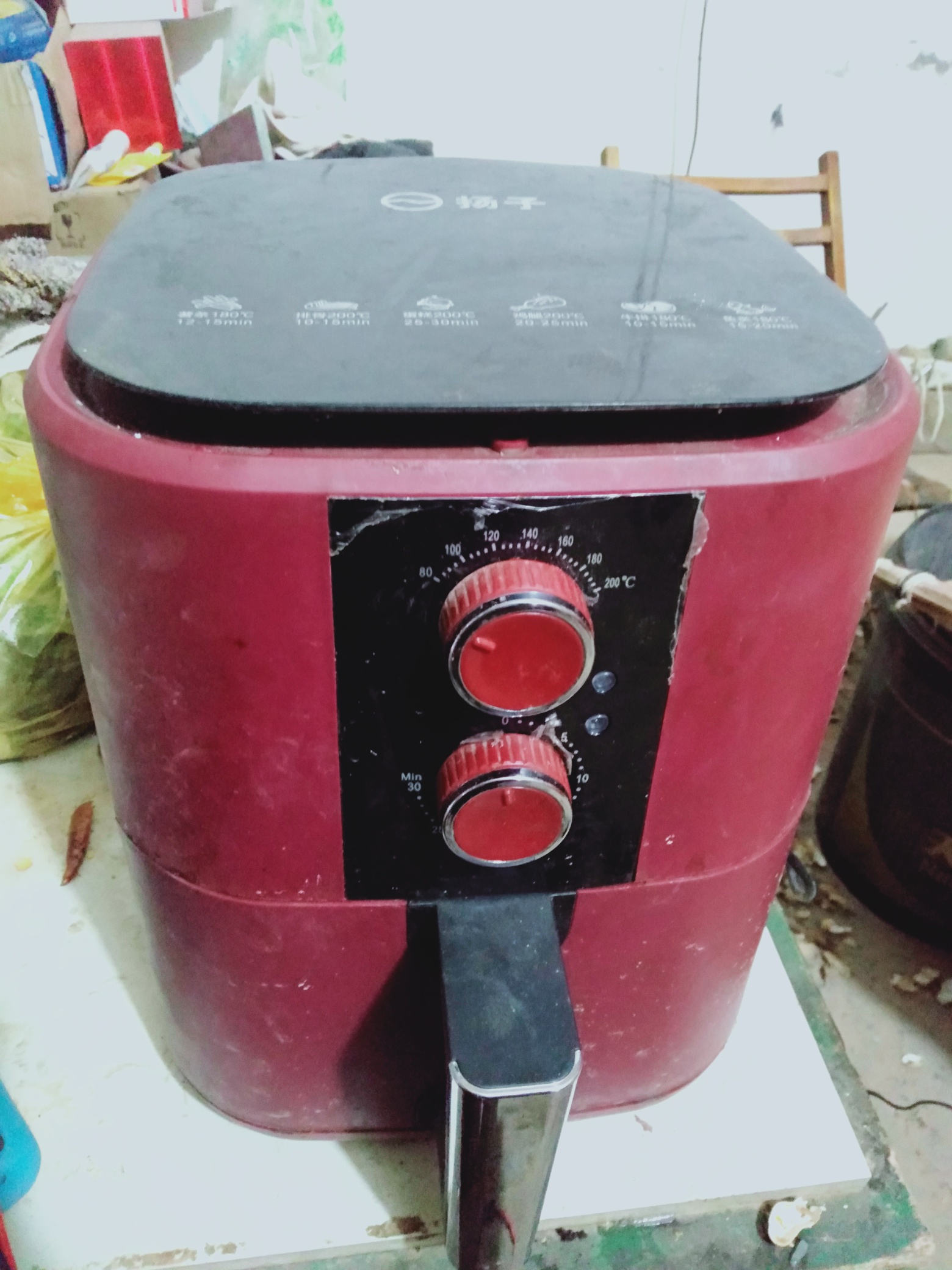

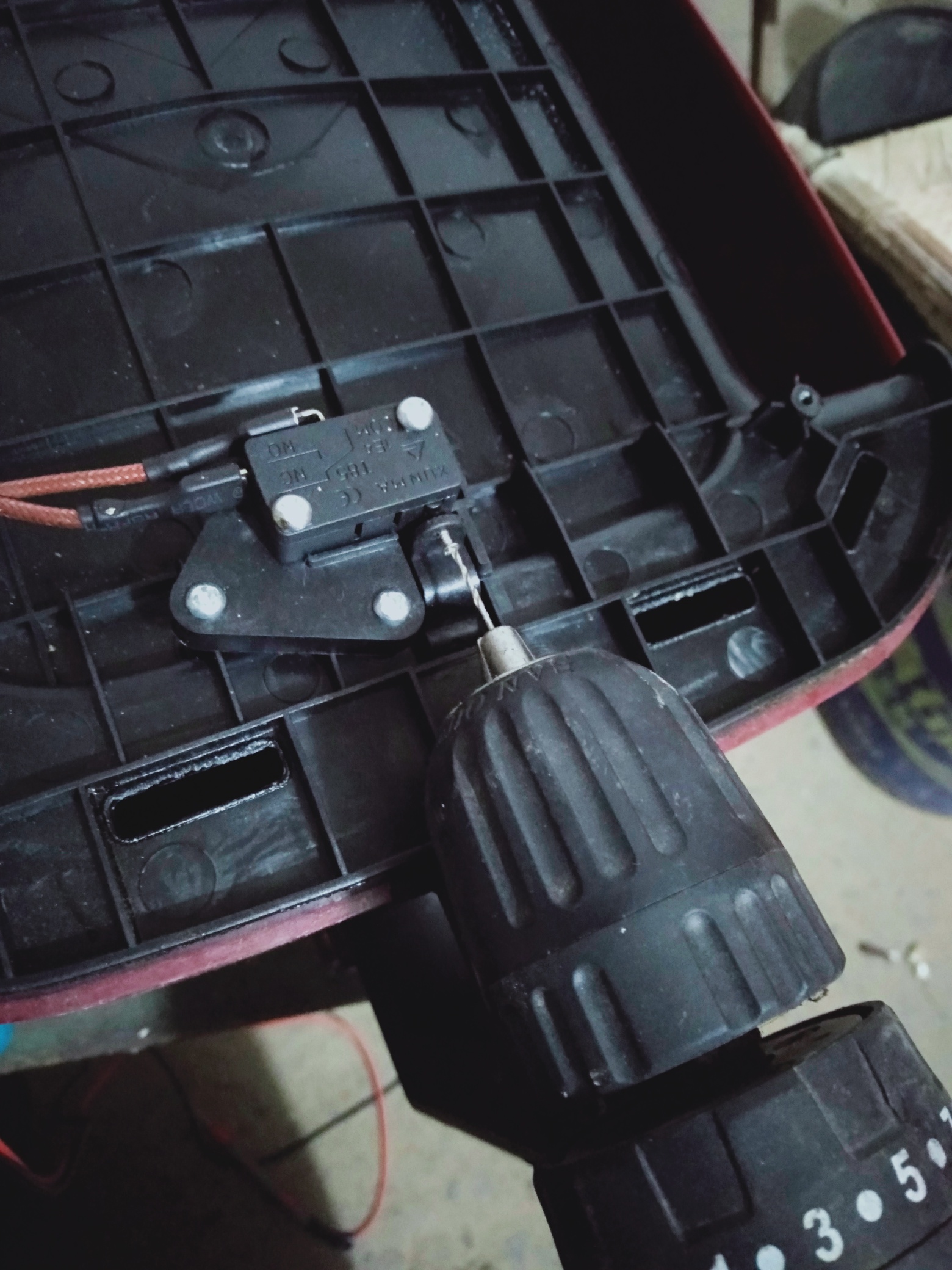

½ñÌìÐÞÁËÒ»Ñï×Ó¿ÕÆøÕ¨¹ø¡£¹ÊÕÏÏÖÏóÊÇÉϵçÎÞ·´Ó¦¡£½á¹ûûÓÐÕÒ×ÅÎÊÌâËùÔÚ£¬¿´×ÅÉÏÃæ»¹Í¦¸´Ôӵġ£ÉÏÃæ¶ù²»ºÃ²ðж£¬Ë³×ÅÏß²ðжµ×²¿µçÔ´²¿·Ö¡£ÕÒµ½ÎÊÌâËùÔÚÀ²¡£¾ÍÊÇÓÐÒ»¸öÃÅ¿ª¹Ø´¥µã²»µ½Î»¡£´¥µãÆ«ÒÆÓÚÊÇÄóöÒ»¸ö¼«Ð¡µÄ×êÍ·¡£Íƶ¯¸ËÉÏ×êÁËÒ»¸öСÑÛ£¬¹ýÁËÒ»¸öС¼âÂÝË¿¸ã¶¨£¬ok£¬·Å¸ö×ÏÊíÌõ£¬·Å°ëÀ­Ä¤¿é¶ù¡£15·ÖÖÓ¿¾µÄ£¬ÏãÏãµÄ¡£

ÕâÍæÒâ¶ùͦ·ÑµçµÄ£¬Ôø¾­ÎÒ¿¾ÁËÒ»¸ö´óºìÊí£¬¿¾ÁË2Сʱ²Å¿¾ºÃ£¬µç·Ñ±ÈºìÊí»¹¹ó
3#
·¢±íÓÚ 2022-1-3 10:44:52 À´×ÔÑ¸Î¬ÍøAPP | Ö»¿´¸Ã×÷Õß À´×Ô£º Öйú À´×Ô Öйú
Êǵģ¬ÀÓÉúºìÖøÍ¦Âý¡£Ë®ÖóÒÔºóÔÙ¿¾¡£¾Í±È½Ï¿ì¡£
4#
·¢±íÓÚ 2022-1-12 19:34:27 | Ö»¿´¸Ã×÷Õß À´×Ô£º ºÓÄÏÂåÑô À´×Ô ºÓÄÏÂåÑô
ÎÒµÚÒ»´Î¿¾ºìÊí²»ÖªµÀ°ÑËûÇпª£¬½á¹û¿¾À²½«½ü2Сʱ£¬🙄
5#
·¢±íÓÚ 2022-1-13 10:48:16 À´×ÔÑ¸Î¬ÍøAPP | Ö»¿´¸Ã×÷Õß À´×Ô£º Öйú À´×Ô Öйú
ÉÕ¿¾Á½Ð¡Ê±¡£µ½Î»À²¡£
Í·Ïñ±»ÆÁ±Î
6#
·¢±íÓÚ 2022-10-26 23:14:07 | Ö»¿´¸Ã×÷Õß À´×Ô£º Öйú À´×Ô
ÎÒÓõÄÒ²ÊÇÕâ¸öÅÆ×ÓµÄÓÃÁËÁ½´Î²»¹ýµçÁË
