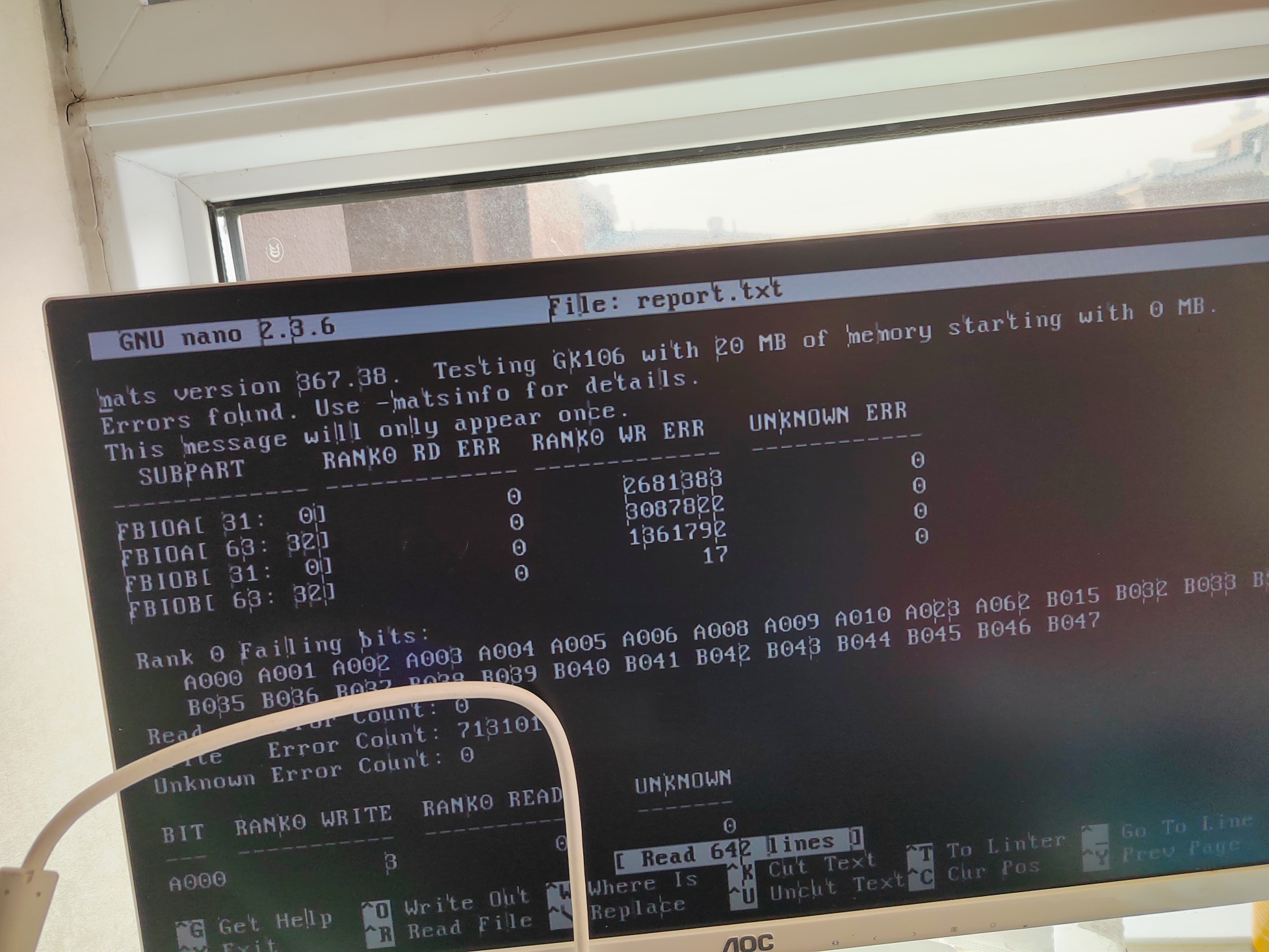

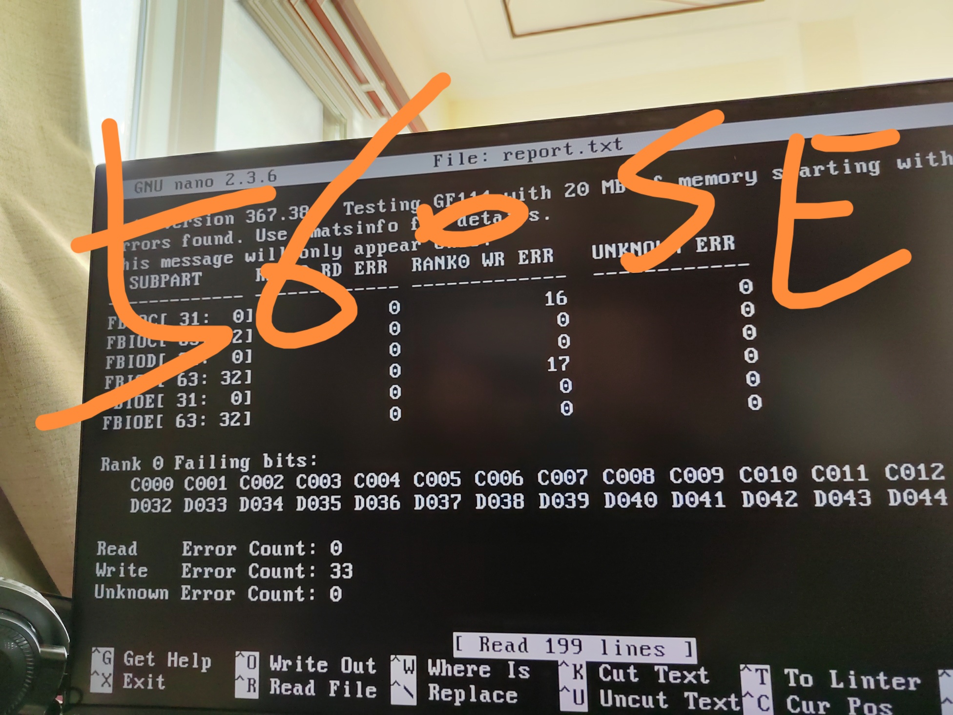

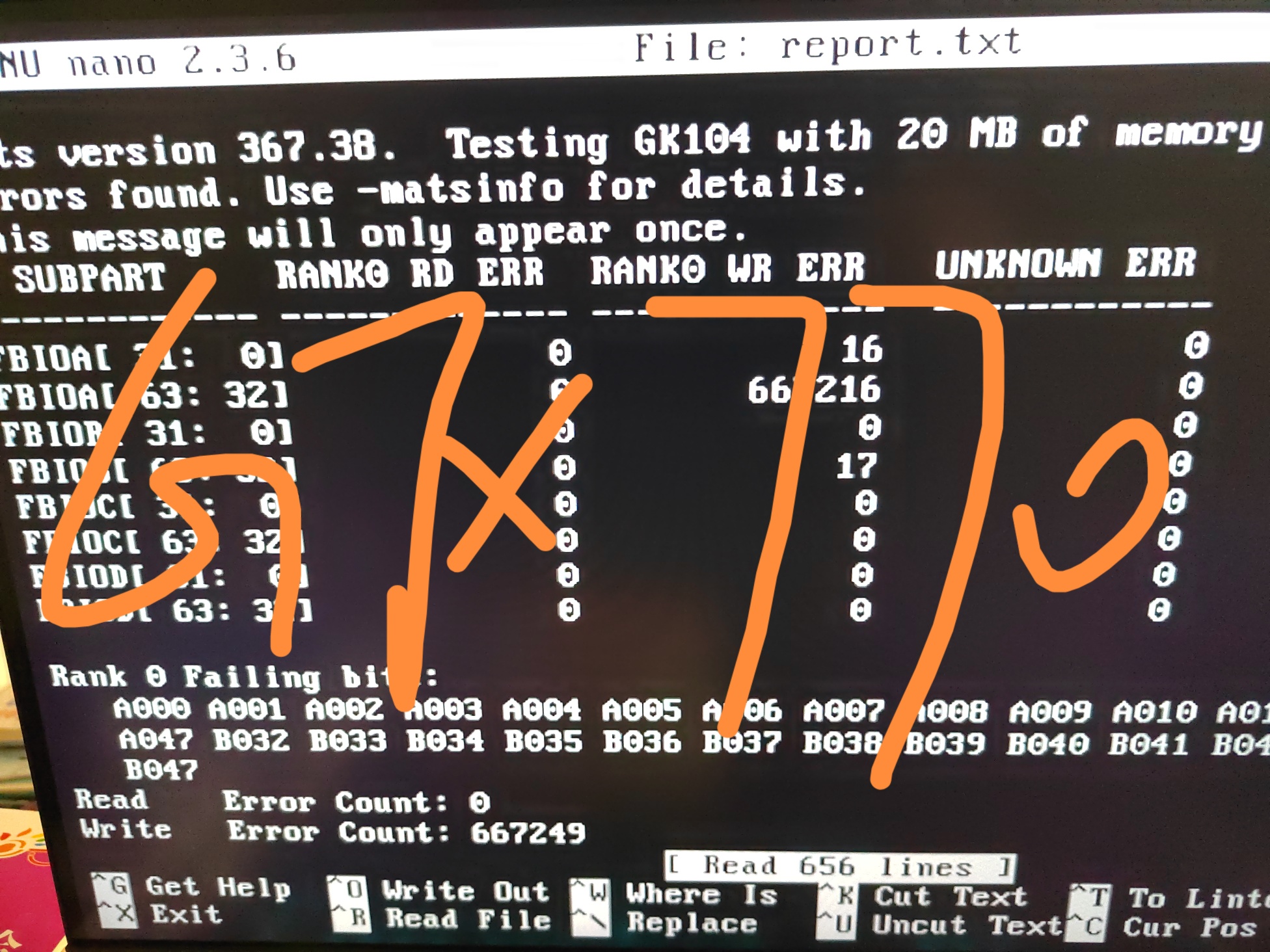

最近修的几张 N 卡都遇到这个问题,显存报错16和17,问题不是花屏,而是不定时随机性卡死,有的直接卡死机不能切换,还有一张GTX770是游戏卡死后可以切换出去,或者自己直接卡掉游戏,无论加焊还是重植,还是更换新显存都不行,问题依旧,难道是核心的问题?怎么解决

这就是核心的问题,前不久我修了一张750Ti,也是你说的这个问题,显存换了包好的,核心也重植了还是不行,刚好有一块料板,把核心一换,好了
