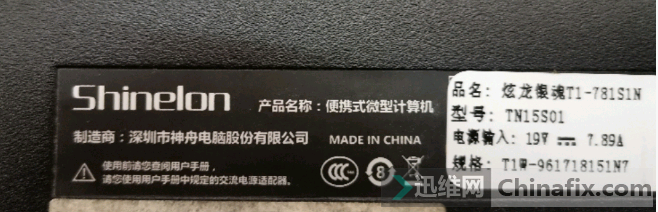

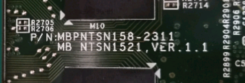

型号:神舟炫龙银魂 T1-781S1N  TN15S01
板号: NTSN1521 VER:1.1
开机快 带ME
本人机子故障:
开机电流1A  点不亮 ,论坛找了个BIOS (短路的那个贴)

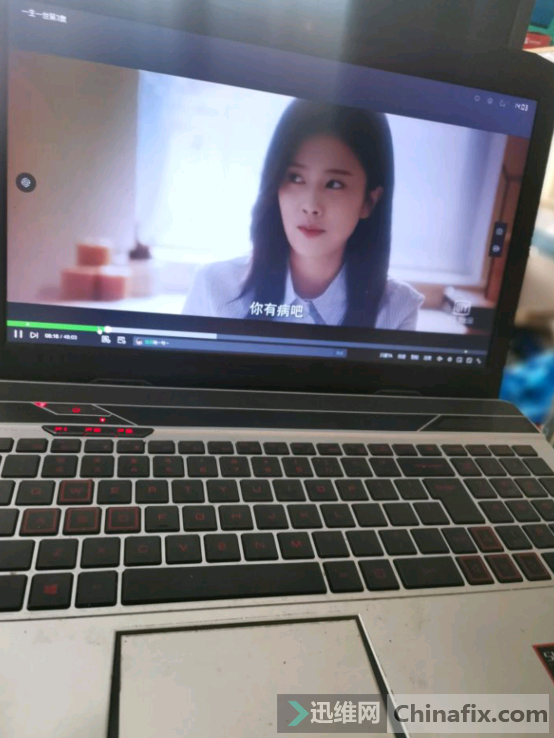

刷上去 能正常亮机  开机有点慢,关键机子开久了  关机不断电。
问客人 客人反应之前没有不断电情况  。

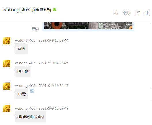

于是买了这个BIOS 刷上解决问题了。

试试吧  3秒亮机  谢谢分享

ok  秒亮。是炫龙的LOGO

刷完OK,秒亮,炫龙的logo,声显网都OK。
