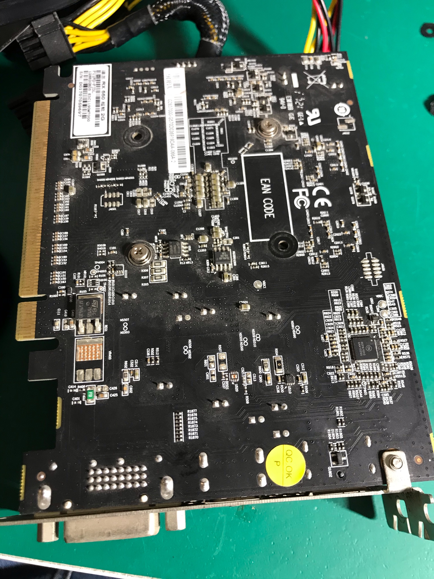

非常感谢迅维有这个平台,大家可以相互交流的机会!我有几张RX550都是能显示,但是感叹号!不知什么问题?如果那位大神有这个卡BIOS,分享一下

扫描一下显存吧!!!!!!!!!!!!
点评
扫描显存没有报错  详情 回复 发表于 2021-4-20 09:42
回复 支持 反对
4#
发表于 2021-4-20 09:42:21 来自迅维网APP | 只看该作者 来自: 湖北武汉 来自 湖北武汉
-步 发表于 2021-04-20 08:56
扫描一下显存吧!!!!!!!!!!!!
扫描显存没有报错

感叹号  不是显存就是核心   个人意见而已

用这个quickmfg命令试一下“./tserver -boardtest=quickmfg”

显存测试一下
回复 支持 反对
10#
发表于 2021-4-21 10:56:55 | 只看该作者 来自: 广东深圳 来自 广东深圳
这破卡,还有560,核心虚焊占60%以上

识别不了装不上驱动,千万别加焊核心。你要是bga干核心彻底变砖。
