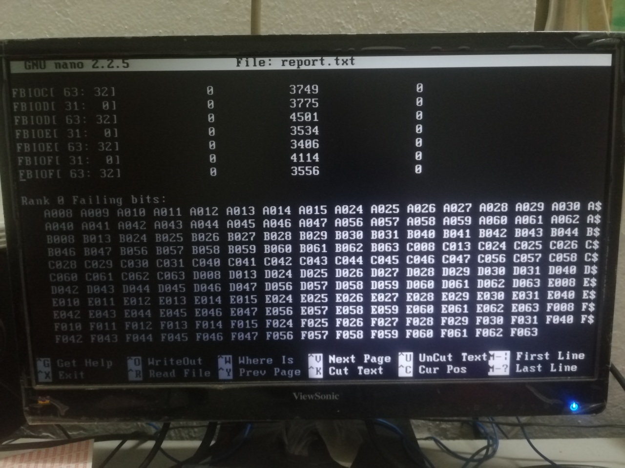

这是核心坏了吗?

显存坏了一颗 就会全部报错

看是不是软件问题

感觉什么都没坏的样子

核心加焊一下

上BGA加焊,不行重值,重值不行换核心

一般是加焊,不行再焊显存

拆两个显存出来看看

有可能掉小件了,慢慢查

10系列的话还是重新值球gpu重新装吧

解决了吗?遇到过数值小的,全是32不知道怎么回事,后来发现背后主供电附近一个场效应管一个脚腐蚀了。
