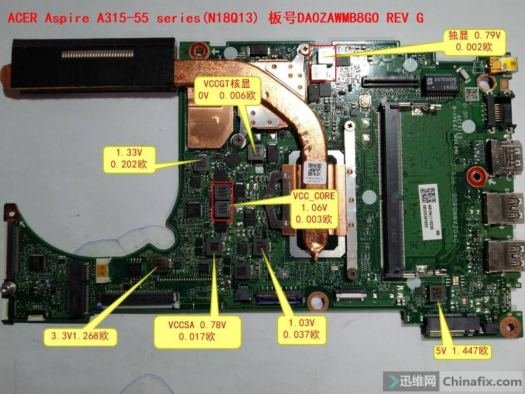

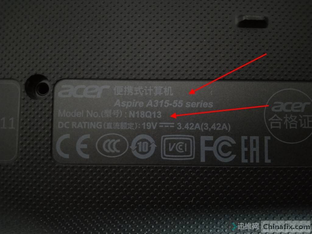

今天修到一台宏基ACER Aspire A315-55 series(N18Q13) 板号DA0ZAWMB8G0 REV G笔记本,故障现象:插电0.000触发0.408后掉回0.000不断的反复重启,屏幕没有显示。最后查出是键盘坏引起的更换键盘OK!!发一个电压电阻图出来参考。二极管档测独显电感阻值0.002欧,VCC_CORE阻值0.003欧。
