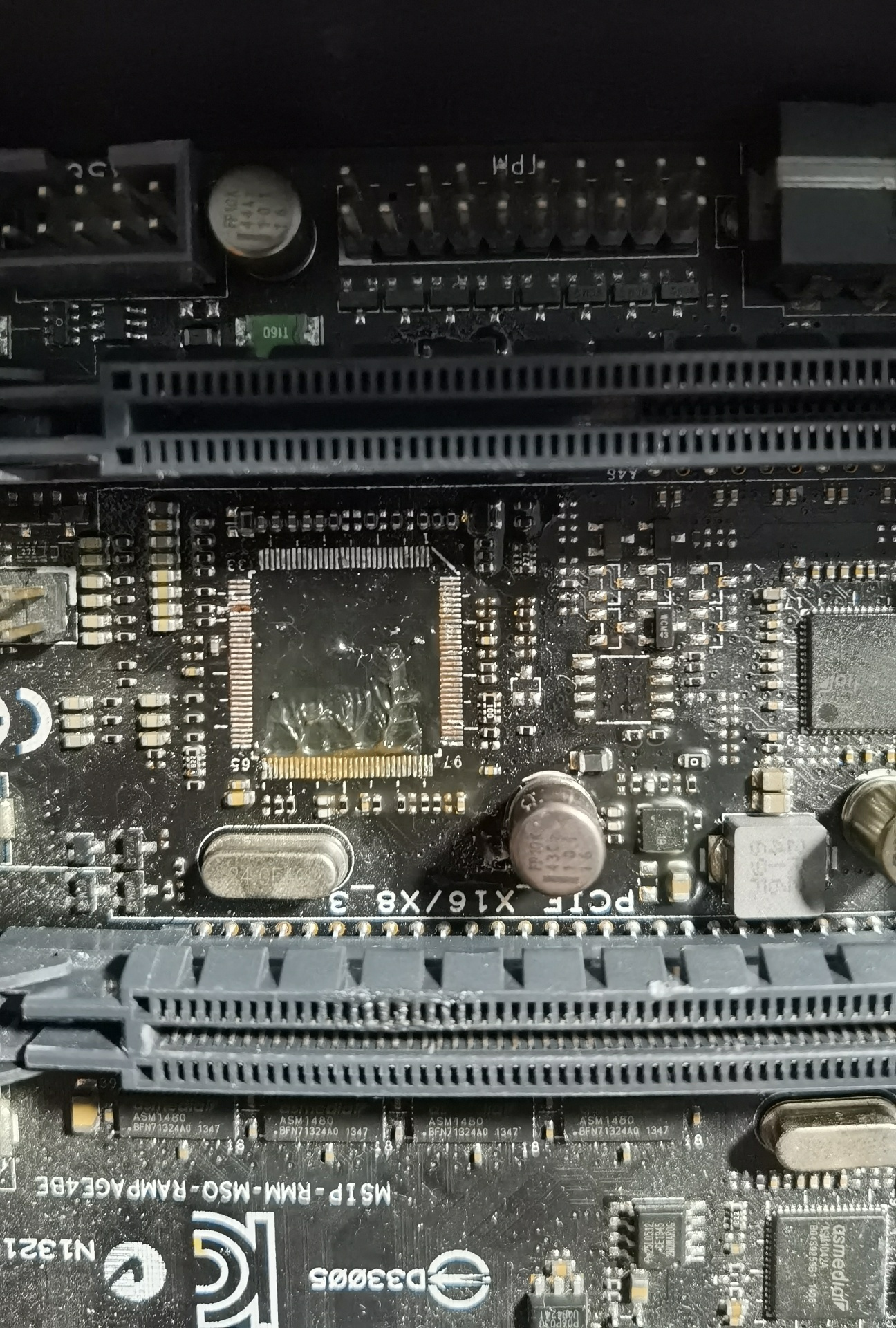

这个焊盘还有救吗?
发表于 2021-3-17 22:23:47 | 只看该作者 回帖奖励 |倒序浏览 |阅读模式 来自: 江苏苏州 来自 江苏苏州
我自己搞坏了,以后不搞了

找根细铜丝镀锡,先焊那个引出的电阻上,另一头伸到掉铜箔的位置,用绿油固化焊在电阻的这一头,固化后焊回芯片就行了,我这烧掉了3个都搞好了

只掉了一个,可以单独接线

一根线而已飞一个就是

焊油太多了,引脚涂一点就好了,容易化锡

这种直接补铜铂,飞什么线,补上很简单,以前经常补。

这个问题不大 飞线就好了

这个难度很大吗,没觉得啊
点评
有一根没了,没发现吗?  详情 回复 发表于 2021-3-17 23:31

只是一根没了,问题不大,可以补线或者飞线,如果是新手要有点耐心。

焊盘脱落的  飞线  然后绿油固化!

一根的话还好说,飞线补过去就行
