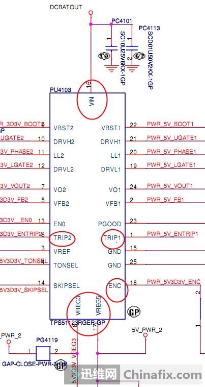

有个老客户送来一部联想B575笔记本,通电待机0.103a,不开机。
       拆机修板,测试电感对地  ,线性对地   还有bst电路,VIN  19V   VRE3  3V  VRE5  5V  TRIP2 5V TRIP1   3V   正常 ,对地阻值正常没有发现短路,直接换51123或是51125故障还是一样,把EC芯片拆掉,通电不短路,换新的EC还是一样,哎!犯愁了,在论坛上看了几位大师们的方法和见解,都用上了不可以,
          最后把待机芯片周围元件统统洗刷一遍,重新补焊处理,通电开机后屏幕亮啦!高兴不得了!装机后通电又涛声依旧了,后来发现主板的透明隔离所料时间久了导电了,剪掉处理装机ok

透明的隔离塑料时间长了,居然能导电,第一次见

通病嘛,B460还少了么
