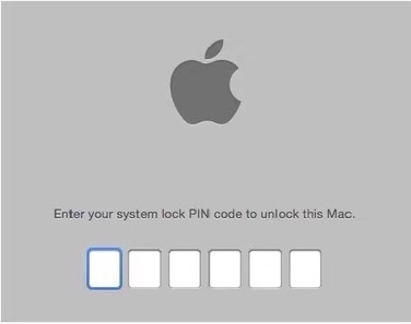

到手一块A1708主板,板号820-00361-08,原来的bios开机无充电声音,电池显示充电但充不进,风扇不转,u盘安装系统提示更新mac固件才能安装APFS格式硬盘,在论坛里找了几个bios尝试,有一个能用,声音充电风扇都正常,就是发热有点厉害,然后联网进磁盘工具显示有固件锁,找了一些教程都没解决,求大神帮忙指导,应该尝试修复原来的bios还是解新bios的固件锁,还有方法,谢谢!

发表于 2020-11-17 17:04:04 | 只看该作者 来自: 广东中山 来自 广东中山
YANWUABCDEFG 发表于 2020-11-17 13:14
这这,真没搞过,联网安装呢?不用U盘
联网也一样,只要进入磁盘工具前就会转到这个界面必须输入密码。

发表于 2020-11-24 10:56:31 | 只看该作者 来自: 广东中山 来自 广东中山
就是用option+command+p+r组合键重置。
