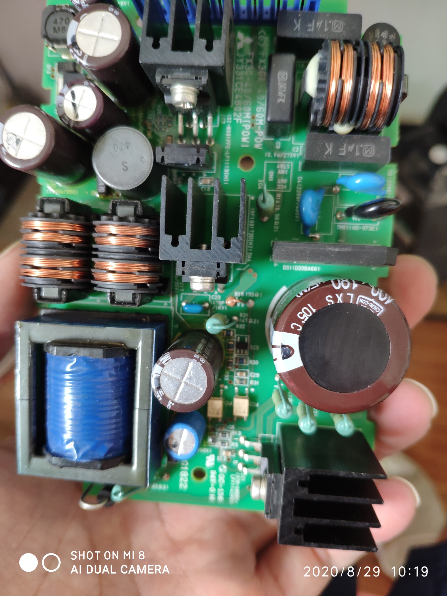

查看: 2385|回复: 5
三菱plc电源板输出只有12伏
发表于 2020-9-10 06:10:06 | 只看该作者 回帖奖励 |倒序浏览 |阅读模式 来自: 广东广州 来自 广东广州
三菱'FX3GA64点,电源板测量输出电压只有12伏,高手怎样修
2#
发表于 2020-9-10 08:42:39 | 只看该作者 来自: 中国 来自 中国
额定输出电压是24V的吗?....................
点评
高手乱猜都对  详情 回复 发表于 2020-9-10 21:03
回复 支持 反对
3#
发表于 2020-9-10 14:02:50 | 只看该作者 来自: 江西赣州 来自 江西赣州
维修开关电源是基本功,提供的信息量太少
点评
我也没有图纸,拆下发现主控板有短路,拔掉负载电源板输出只有12伏,正常24伏。  详情 回复 发表于 2020-9-10 21:08
回复 支持 反对
4#
发表于 2020-9-10 21:03:40 来自迅维网APP | 只看该作者 来自: 广东广州 来自 广东广州
zxwzhm888 发表于 2020-09-10 08:42
额定输出电压是24V的吗?....................
高手乱猜都对
回复 支持 反对
5#
发表于 2020-9-10 21:08:05 来自迅维网APP | 只看该作者 来自: 广东广州 来自 广东广州
纵横维修 发表于 2020-09-10 14:02
维修开关电源是基本功,提供的信息量太少
我也没有图纸,拆下发现主控板有短路,拔掉负载电源板输出只有12伏,正常24伏。
点评
楼主带上假负载试一试.............  详情 回复 发表于 2020-9-11 10:46
回复 支持 反对
6#
发表于 2020-9-11 10:46:14 | 只看该作者 来自: 中国 来自 中国
百湖数码科技 发表于 2020-9-10 21:08
我也没有图纸,拆下发现主控板有短路,拔掉负载电源板输出只有12伏,正常24伏。
楼主带上假负载试一试.............
回复 支持 反对
快速回复
