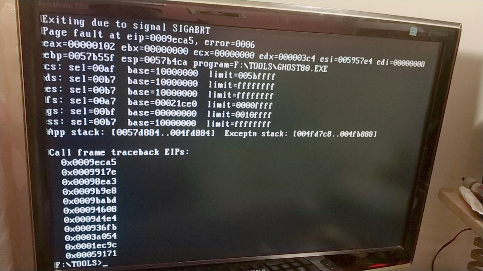

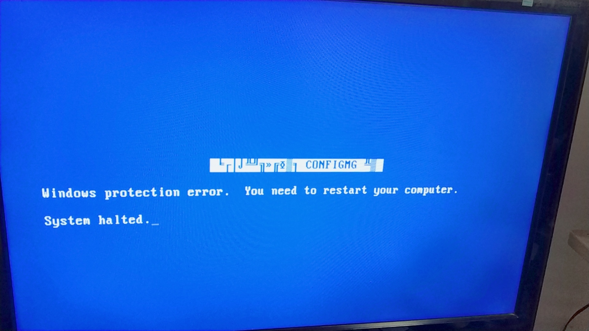

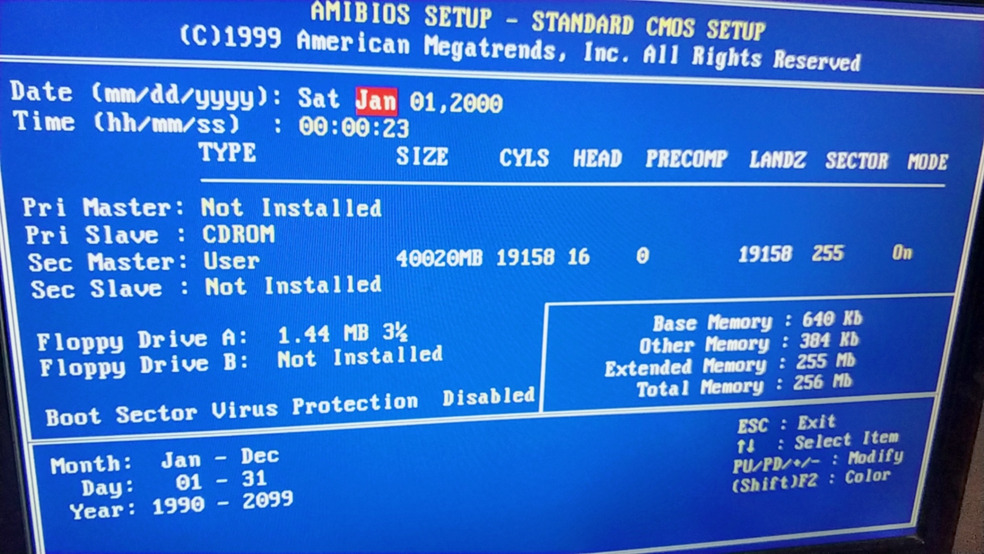

技嘉GA-7XIE,淘来的老板子,配齐老配件,开机,成功点亮,看似一切正常,上硬盘,BIOS能正确识别,图一,老硬盘无坏道,装的wimme系统,开机显示到winme的开机界面,提示错误图二,winme可是换平台不用重装系统的,抱着试一试的心理,重新ghost一遍系统,又提示图三,到此还有有一线希望,万用表测量ide到南桥的电阻,正常正常很正常,到此才有点懵B,观察ide到南桥无断线,既然能识别硬盘,南桥虚焊的情况可能性很小了,ide线换了几根,也不管毛用,到此彻底懵B,求大佬指条明路,下一步该怎么搞,有什么思路再搞一搞,谢了。

看图二,可能是设置问题引起保护。图三,应该是GHOST系统出错。
老配置机子,硬盘一般设置为第一主盘,光驱设置为第二主盘或从盘。重新拔插下硬盘数据线,检查硬盘跳线。或者交换硬盘数据线。
