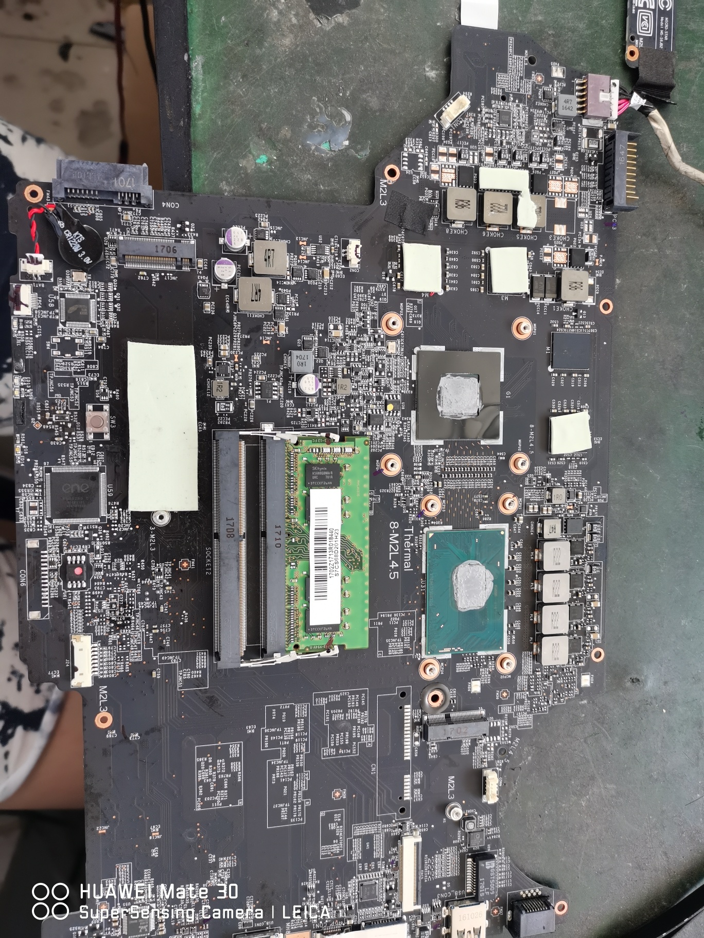

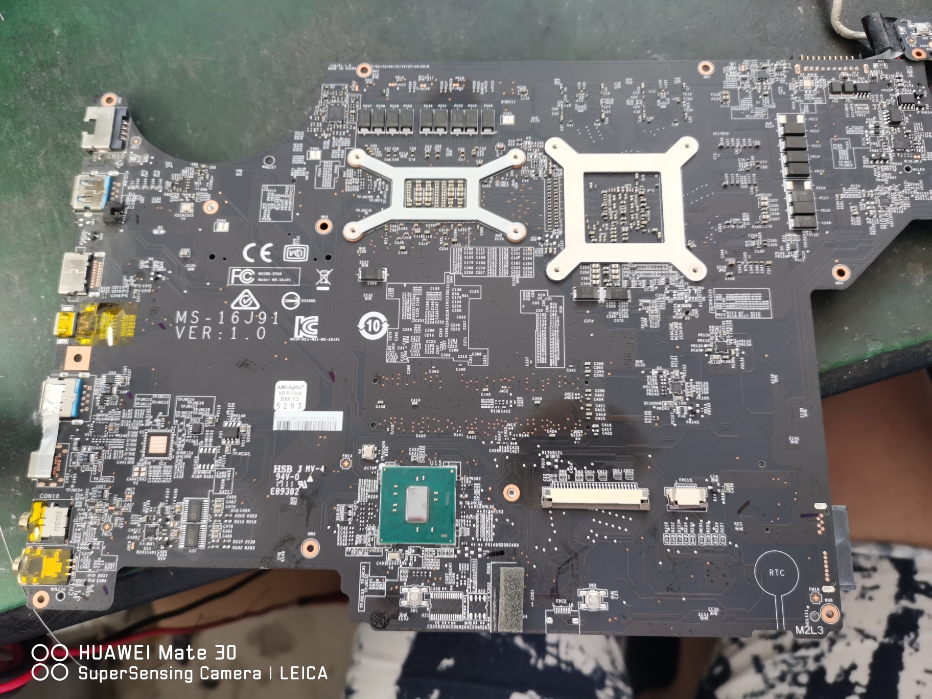

板号ms-16j91,板子故障按开机键触发电流从0.008跳到0.020。
先把板号在论坛一搜,发现没有图纸,看来只有凭经验修了。
触发3V,5V正常,3,5V二级电压没有,测量G级0V,觉得应该就是这里的问题,这下犯难了,没图纸这从哪里找啊。。。
经过五分钟的摸索,万能表一个这个量,发现在EC右方一个6脚管子连接G级,量了下1,4脚接地,2,3脚无电压,5,6脚有9V左右电压,心想这会不会像蓝天的板子一样容易坏,直接从料板拆了一个换上,按下开机键,电流上去了,完美!没图纸的电脑真的不好修,光找线路都得半天,维修不易啊。。。

发现在EC右方一个6脚管子连接G级,量了下1,4脚接地,2,3脚无电压,5,6脚有9V左右电压,心想这会不会像蓝天的板子一样容易坏,直接从料板拆了一个换上,按下开机键,电流上去了,完美! 只能说还是点子正

发表于 2020-8-12 19:11:41 | 只看该作者 来自: 广东广州 来自 广东广州
手上正好有一台这机,请问这是那个复合管:N、P管或三级管NPN、PNP。兄弟看到请回我一下,多谢谢谢谢谢谢谢谢谢谢谢谢谢谢!

发表于 2020-7-2 14:21:59 | 只看该作者 来自: 四川成都 来自 四川成都
拆的PQ4?
