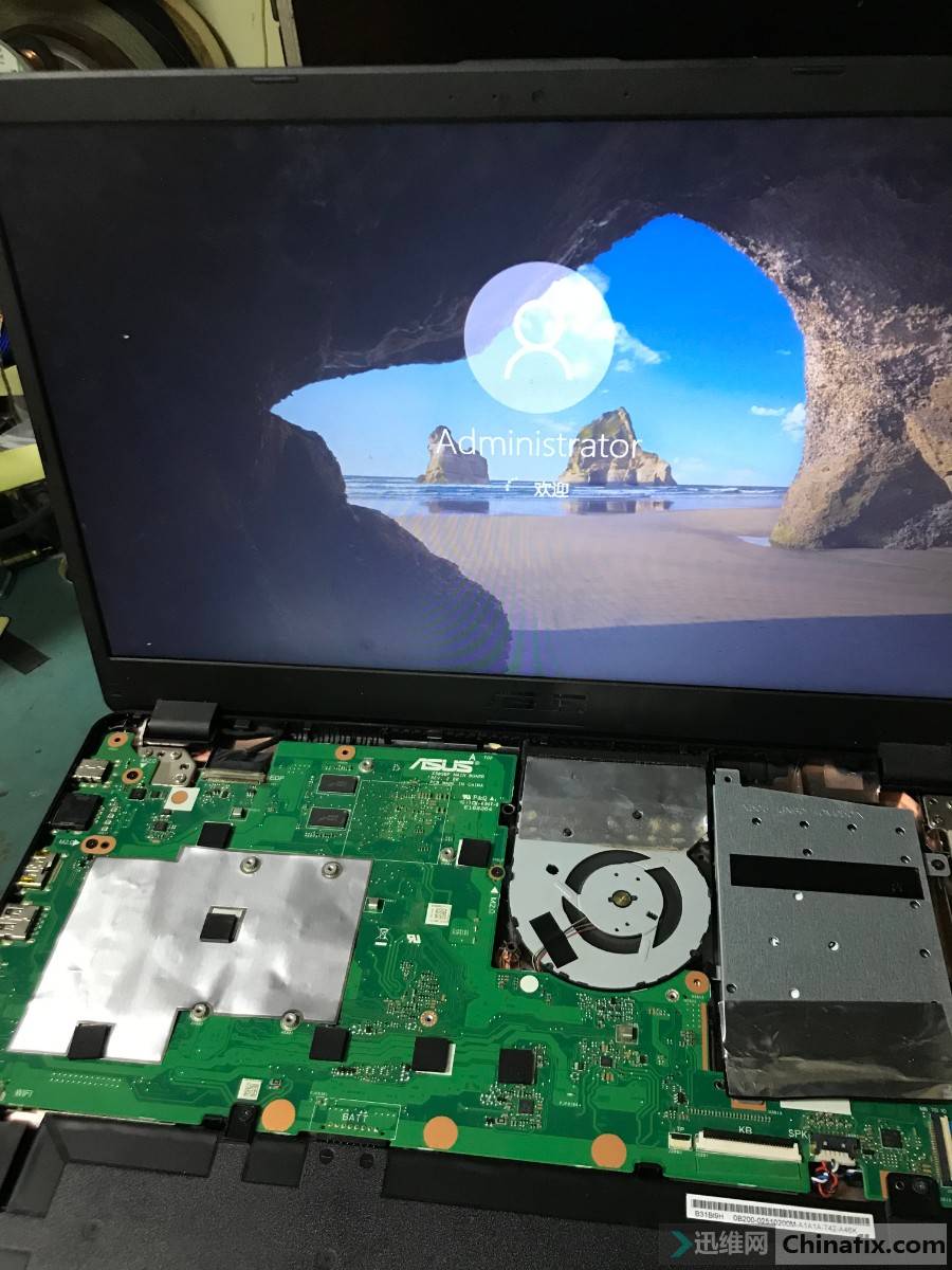

X505BP 2.0 独显BIOS
发表于 2020-4-12 14:27:50 | 只看该作者 回帖奖励 |倒序浏览 |阅读模式 �
原机进系统几分钟掉电,论坛里两个独显BIOS不亮或者还是掉地.
淘宝买来的,亮机快楼主上传,别人未测试,下载测试正常的记的留言反馈     -版主留
X505BP-2.0.BIN

发表于 2020-5-9 21:11:52 | 只看该作者 �
原本触发秒掉电,刷上此bios后,开机电流0.882A,不再掉电了但也不显示

发表于 2020-5-9 21:49:29 | 只看该作者 �
在这个地址下载的bios刷上后亮机了
https://www.chinafix.com/thread-1196499-1-1.html

发表于 2026-7-3 12:55:24 | 只看该作者 �
原本开机不定时掉电,刷了这个后上电0.8几不显,也不掉。
