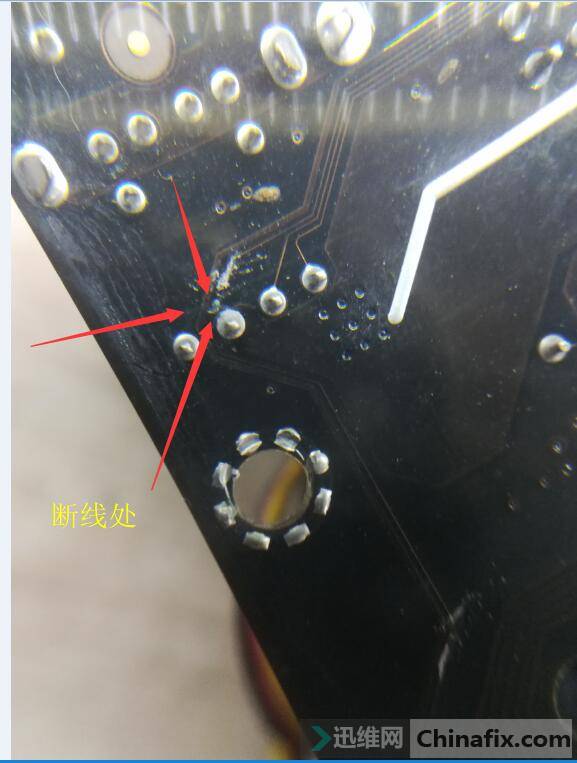

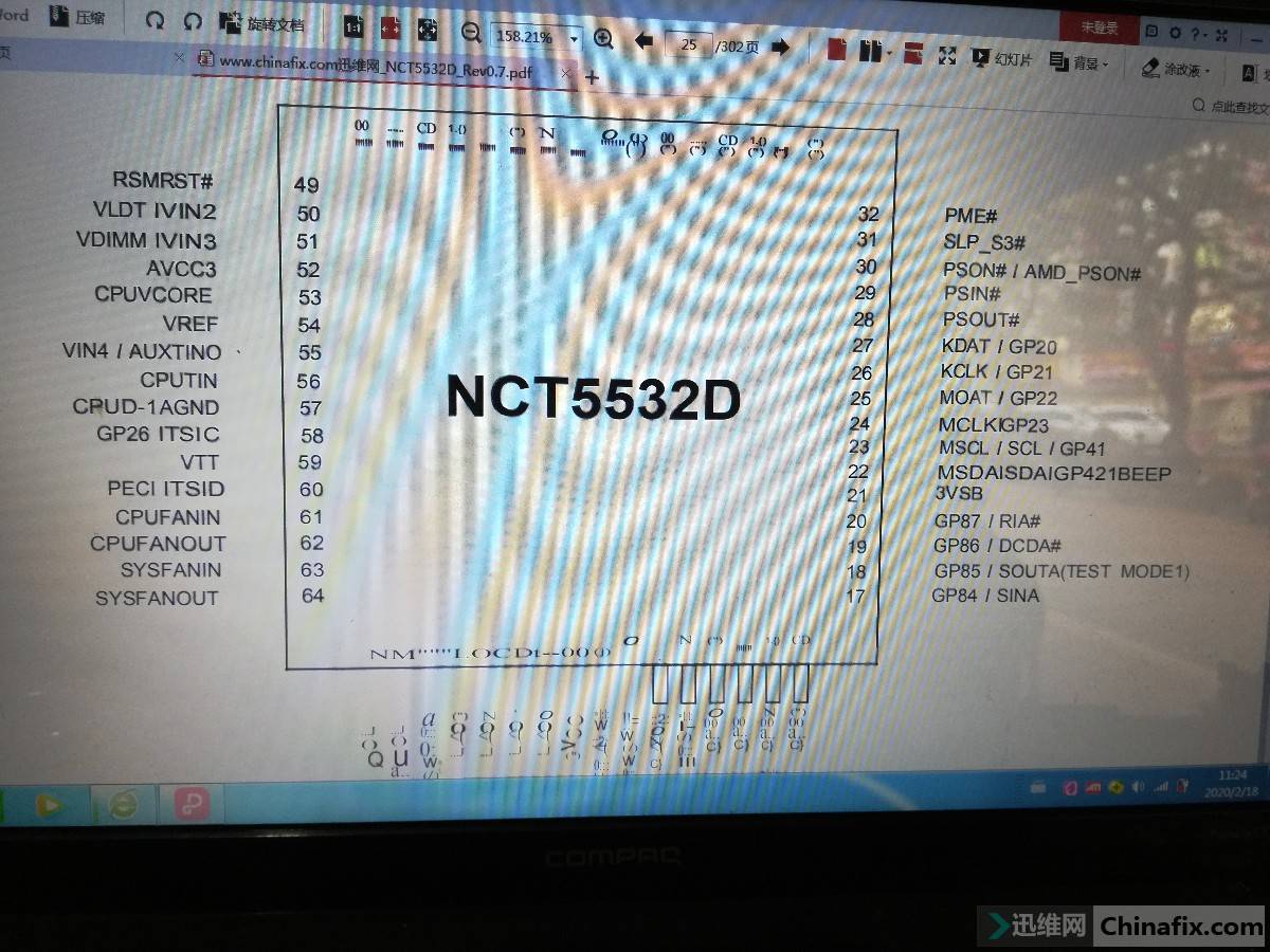

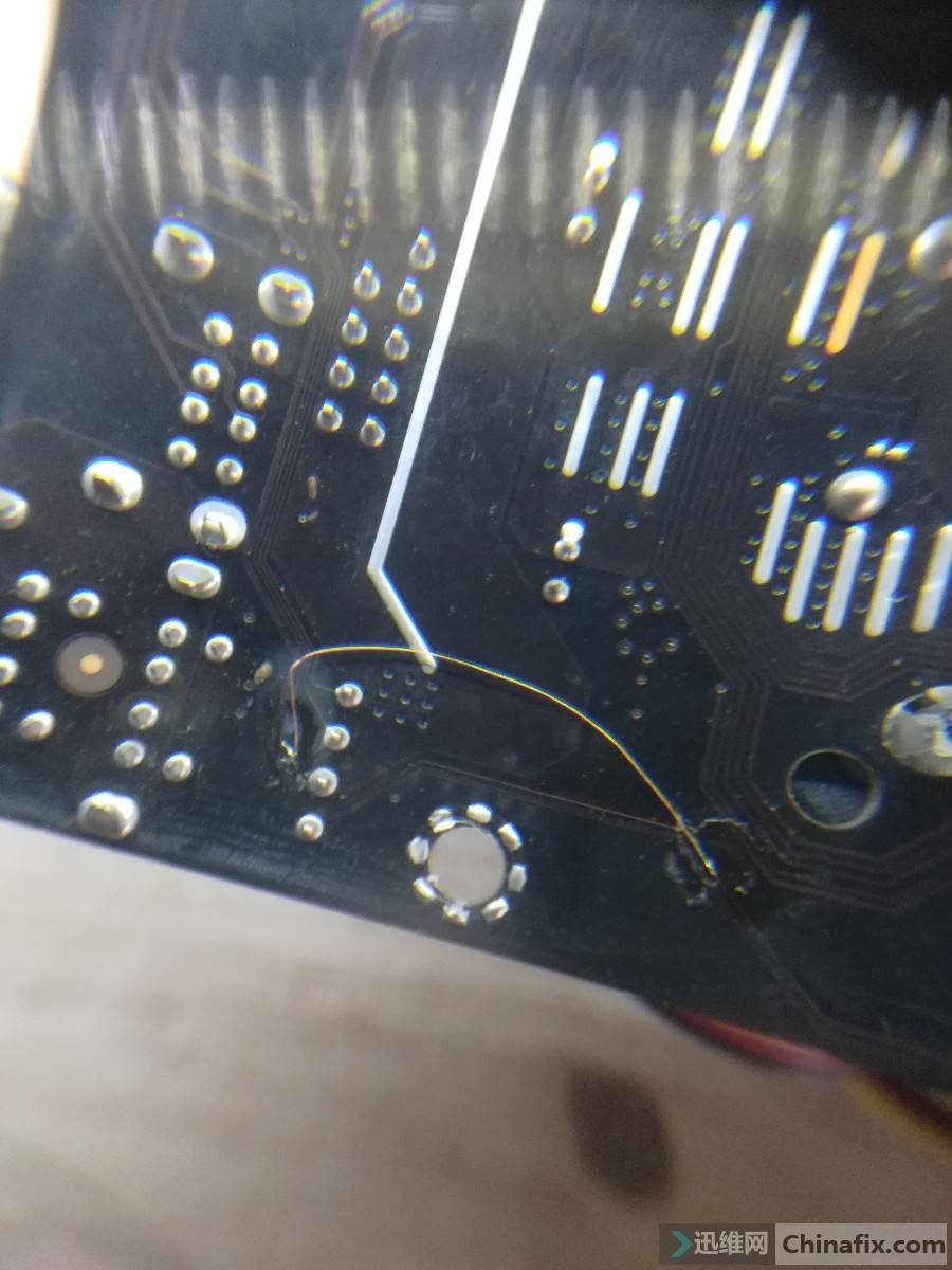

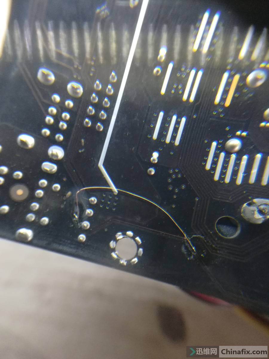

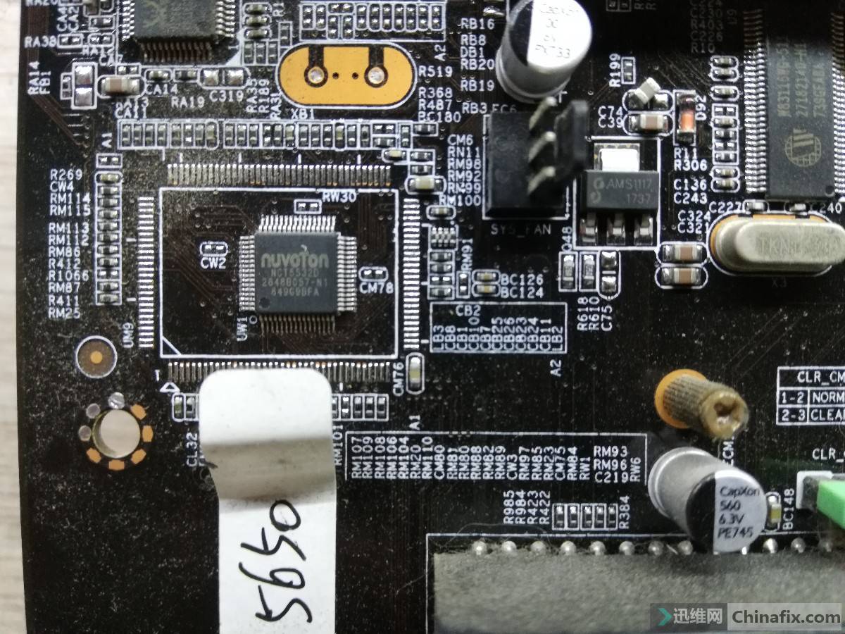

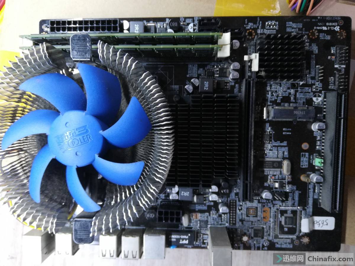

客户送修一台X58主板,故障为:不开机
测量开机排针5v正常,IO型号为NCT5532D

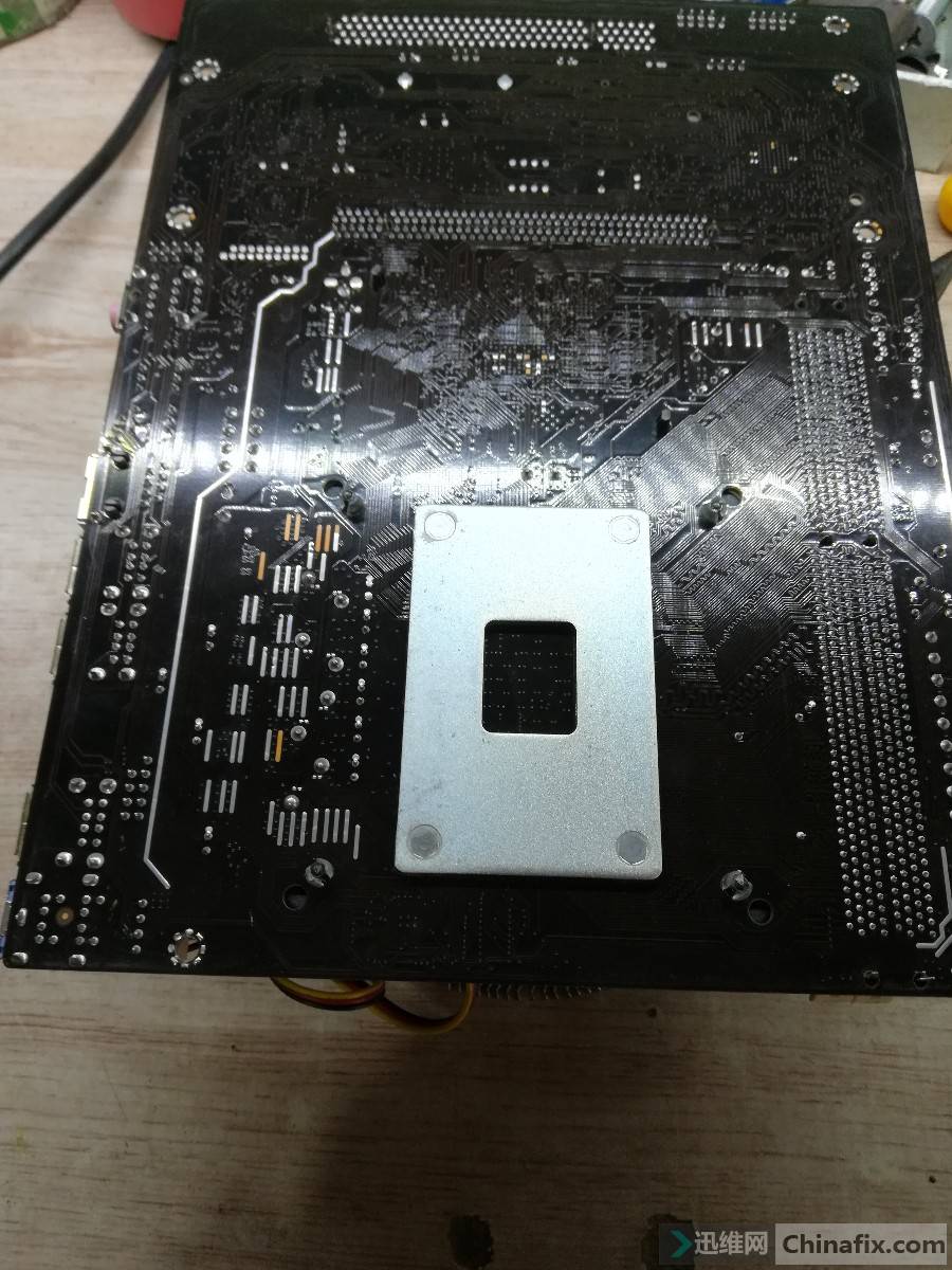

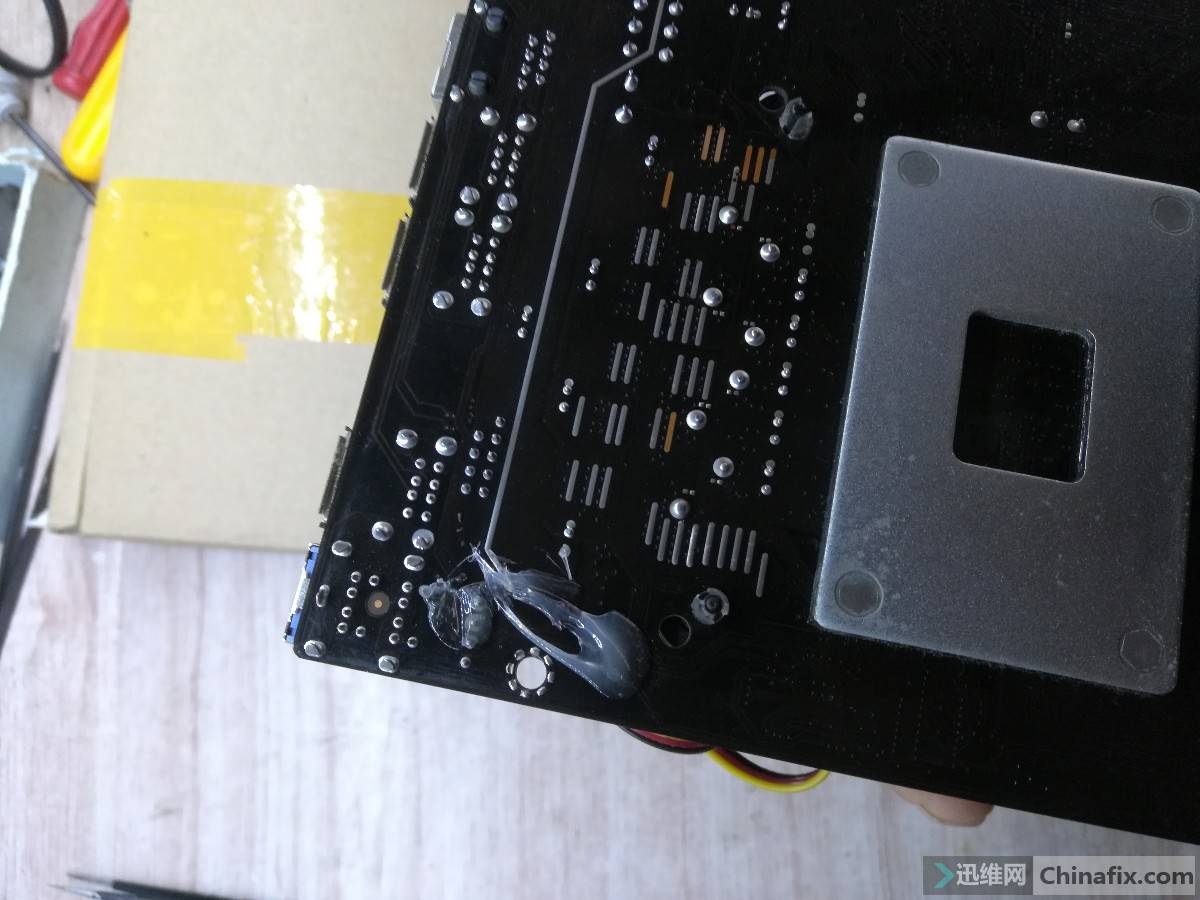

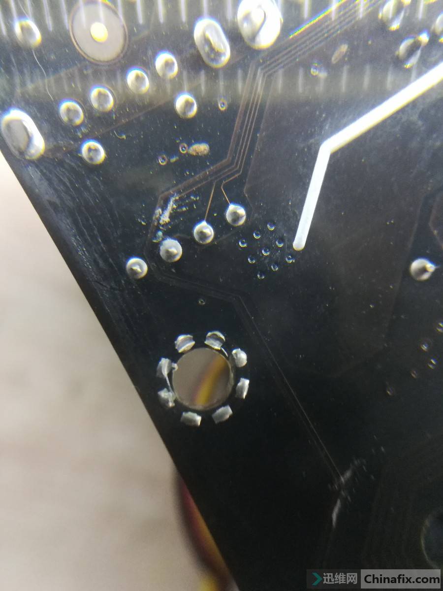

跑线路发现IO的30脚到ATX接口处断线

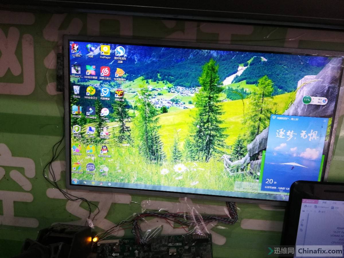

最后飞线打胶OK.

技术不错,就是胶打得难看!钱捡得开心哦!

楼主跑线的思路能分享一下吗

找到断线的地方,可以

技术刚刚的,胶打的不错!

修的不错,这么快就修好了,打点绿油吧,安全点
