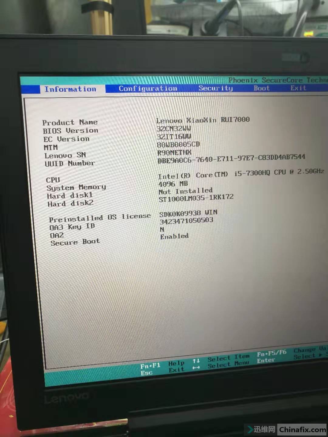

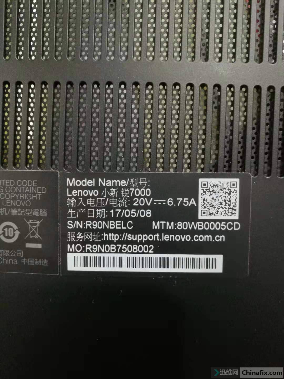

同行送来一台联想小新 锐7000,上电有跳变到1.2A左右不亮机,怀疑BIOS问题,从论坛下了几个都是开机到0.2A左右不动!!
从淘宝上购了一个号称原厂的BIOS,刷上开机上电1A左右,10秒左右重启后亮机,正常开机的话亮机也快!确认为联想原厂纯净ME的!

此BIOS经测试确定是好的,在拯救者E520-15IKB的机子上也可以秒亮,LOGO是小新
