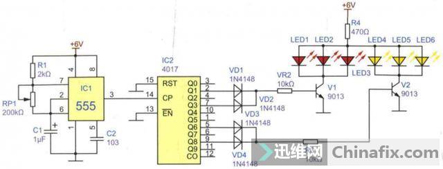

本电路是通过4017驱动输出2组不同颜色的LED,实现类似警灯的闪烁效 果。电路原理图见下图。
IC1及外围的Rl、Cl、RP1等组成多谐振荡器,并通过第3脚输出脉冲 信号,加载到IC2的第14脚CP端,1C2的Ql、Q3和Q6、Q8输出端,经过 VD1?VD4二极管隔离后,再分别通过三极管VI、V2驱动2组LED,将呈现 3只红色LED闪烁2次,停顿一下,接着3只黄色LED闪烁2次,再停顿一下, 并以此循环,呈现爆闪的效果。
