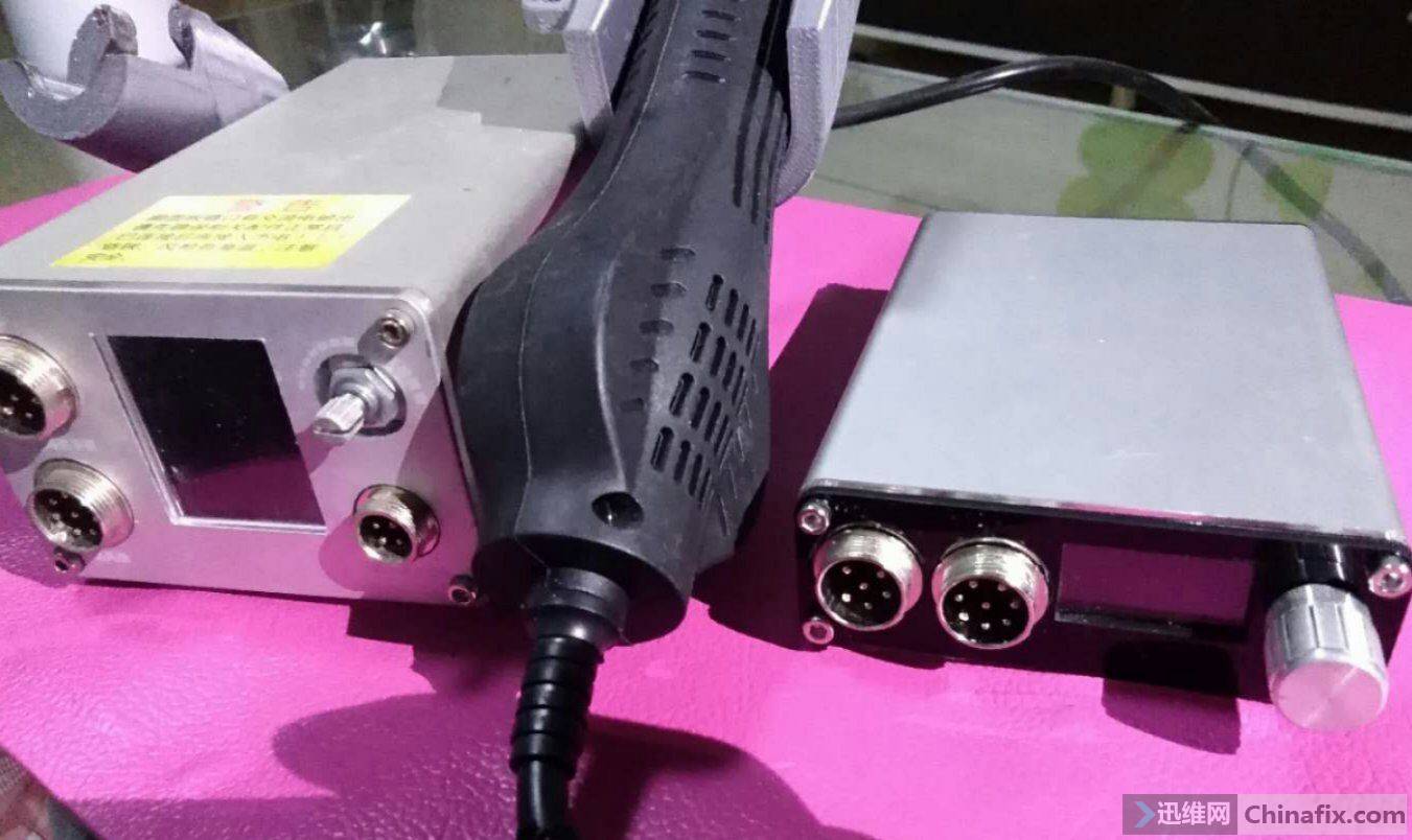

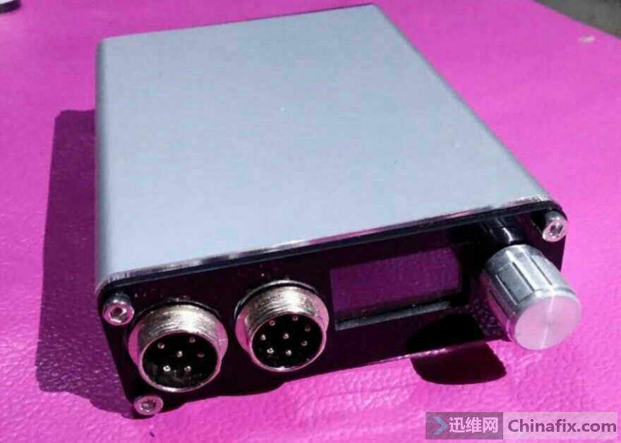

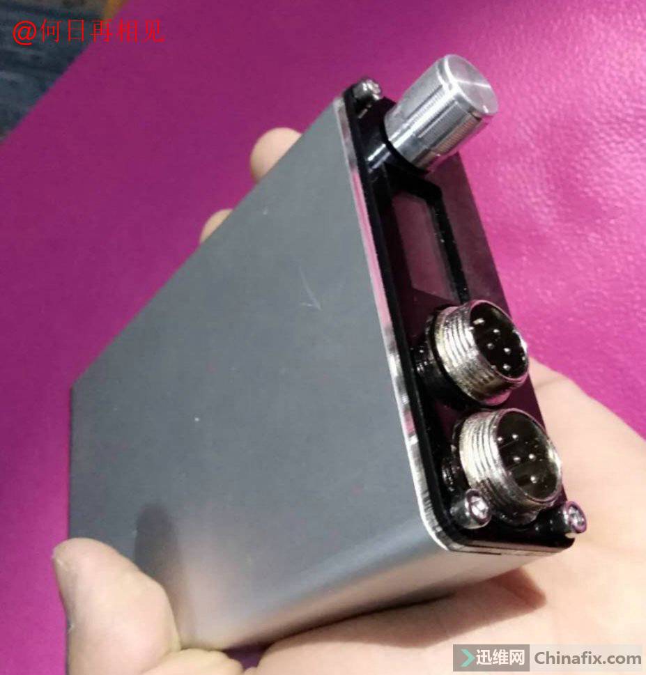

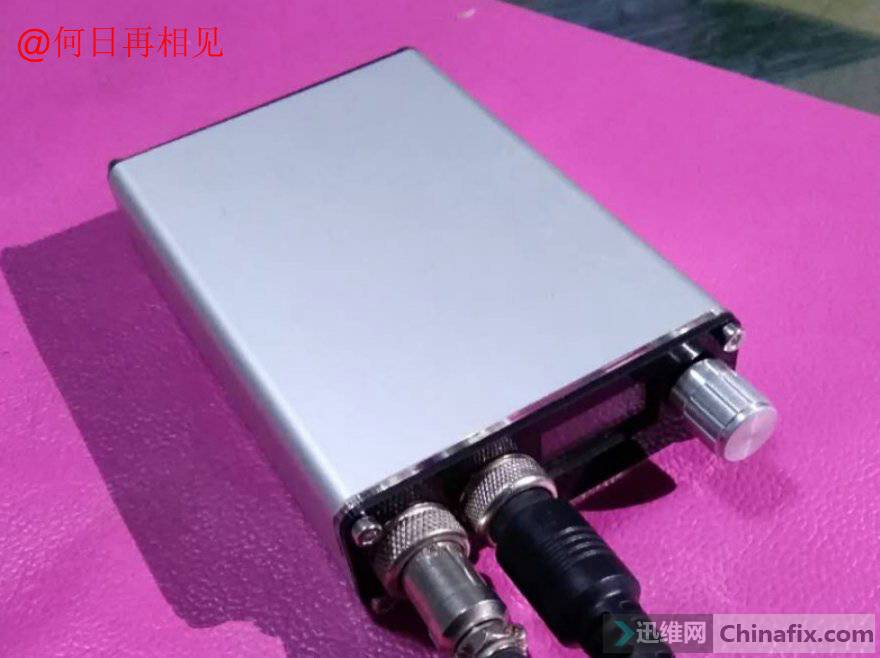

WY305 迷你150W高频二合一拆焊台 :高频部分功率150W,可以搭配订制版 150W小手柄,3秒熔锡。 1:交流 220V输入,最大输入功率 800W (烙铁与风枪同时工作在最大功率时):2:高频烙铁最大输出功率不小于150W3:热风枪最大功率 700W :4:主机尺寸 125*88*31mm,不计GX16及旋转编码器尺寸5:WY系列家族式可选关闭炫耀面板:6:显示屏为单色12864迷你液晶屏7:支持烙铁与风枪同时工作。:8:烙铁为震动激活式,风枪为风口向下激活式9:风枪接口已采取安全措施,风枪未插入时,风枪接口完全与市电断开:10:可选颜色:银色、极光蓝及黑色

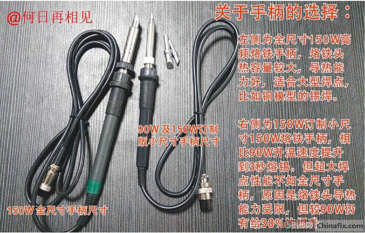

通过理论计算,我发现,高频其实也可以实现快速升温。3秒速热对高频焊台来讲,并不是梦,所需要做的,就是1,输入更多的功率,2,订制强化的发热芯(标准150W的高频手柄所配的大尺寸烙铁头会造成升温速度变慢)。
WY305 迷你二合一高频拆焊台 搭配订制的150W小尺寸手柄,实现3秒熔锡。使震动激活功能更加实用,甚至不再需要休眠这一概念。

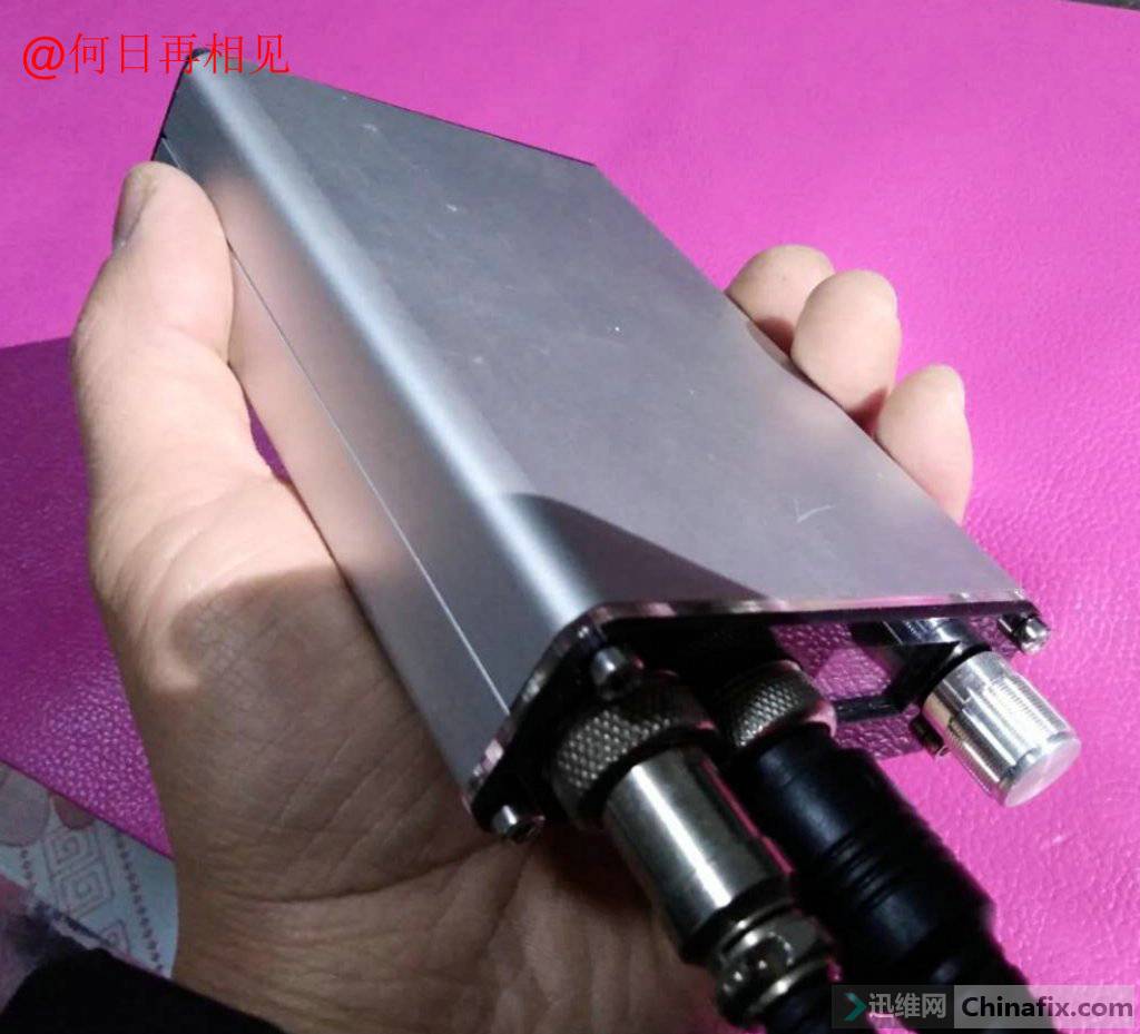

拿在手上看下大小。
配置建议: 日常应用 ,追求性价比:  主机 + 90W 手柄 + PVC线热风枪
极客情结,追求极致性能: 主机 + 小尺寸订制版 150W高频手柄 + 硅胶线热风枪
大铜件焊接,需要较大的热容量: 主机+150W全尺寸手柄 +热风枪
