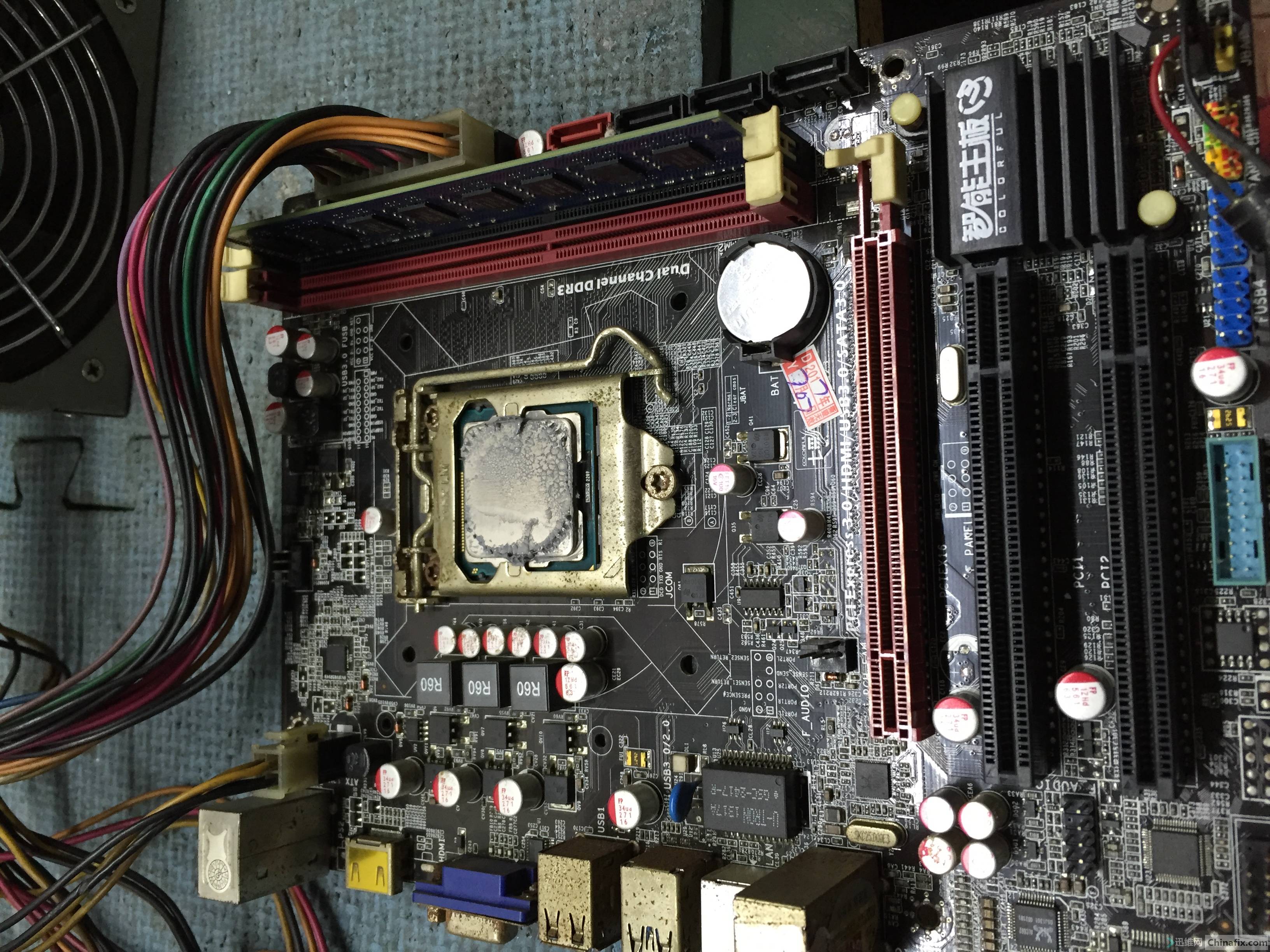

七彩虹B75K不显示
发表于 2018-1-23 23:18:54 | 只看该作者 回帖奖励 |倒序浏览 |阅读模式 来自: 广东梅州 来自 广东梅州

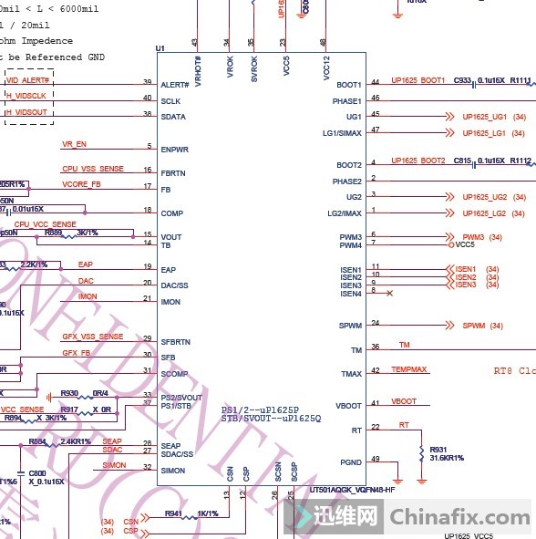

七彩虹B75不显示。量了一下没有CPU
供电,电源集成UP1625P直接迅维基地
找了个脚位参数。供电都正常。5脚EN

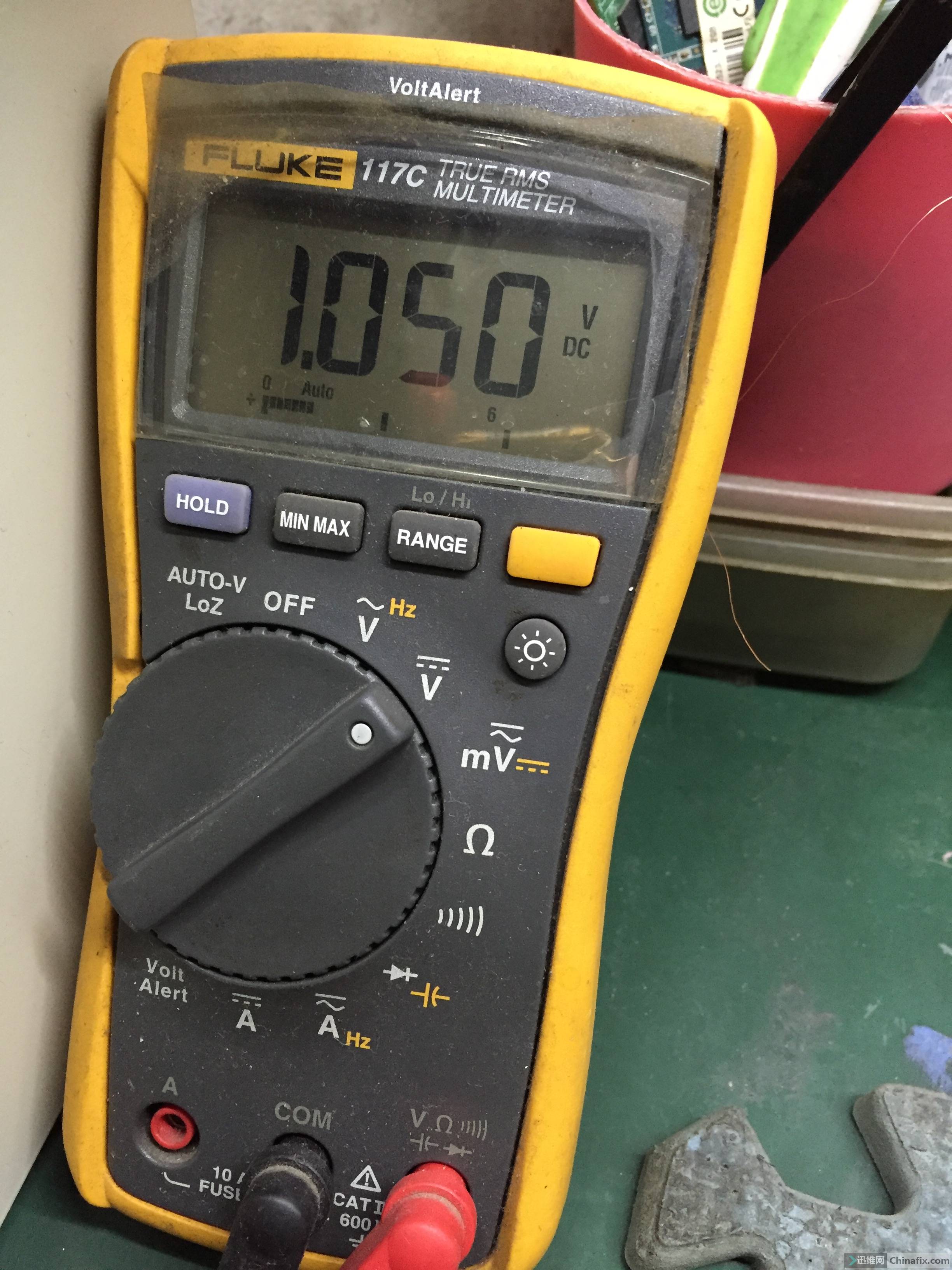

没有电压。直接量量看那个管子。拆了
滴一声。显示了。1.05V出来了

CPU供电芯片EN没有电压,拆掉相连的三极管确实方便快捷了
