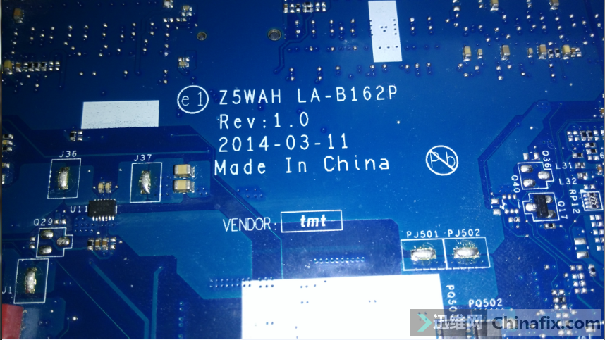

今天遇到一台鸿基的机器,机器具体型号真的是忘记了,但是就是这个系列的,板号是完全对的。可以比较图片。
机器拿来的时候是不触发,拆机后发现io下面125到128脚上有一坨黑色的东西,忘记拍图了,怀疑进水,洗刷刷之后现象还是一样,查io条件,3.3v供电有。lid3.3正常,acin正常,开关有跳变。无ec复位,查了半天最后发现io进水的125脚一组供电断线了,怕还有别的断线就把io拆下来重新焊上去然后接好线,                                                              ec复位有了,但是还是不触发,按开关一点反应都没有,刷了好几套bios都不行,实在不行了,因为这个io型号是kb9022q  D内部带资料的,之前从来没有写过io资料,这个剪板的又贵还不一定换上能好久决定研究下怎么写个程序进去,看了一个同样板号的帖子里面有io刷写的脚位,焊上去不行,识别不到,再各种查资料,全部是9012的教程,应该跟9022差不多的,对比图纸之后发现之前看的帖子脚位都标错了,肯定识别不到啊,研究半天重新接线,然并卵,各种看帖,各种尝试,研究了两个多小时还是不行,下班了,第二天早上来决定继续研究(我觉得应该就是io资料有问题,把握比较大)实在不行了想着万一io是坏的呢,定了一个新io  20大洋,回来之后就焊上接好线,继续刷,又弄了半天终于接好线了,能识别到了,但是识别的不是9022把编程器软件升级到最新版本之后能识别到了,只是读取和校验都会报错,只是可以写入,实在没办法了,校验报错就报错吧,万一写进去了呢,编程器选择9022不管别的,直接写进去,校验报错,
                                                                         不管,拿下来,试机,奇迹出现了,完全ok了,装好机器后测试各种功能都正常。至此维修结束,研究如何写io用了我半天时间,可算是不负有心人,最终搞定了,附上次机器图纸,bios,io刷写教程,io程序,反正这一套我的板子上面完全正常的。没有任何问题
