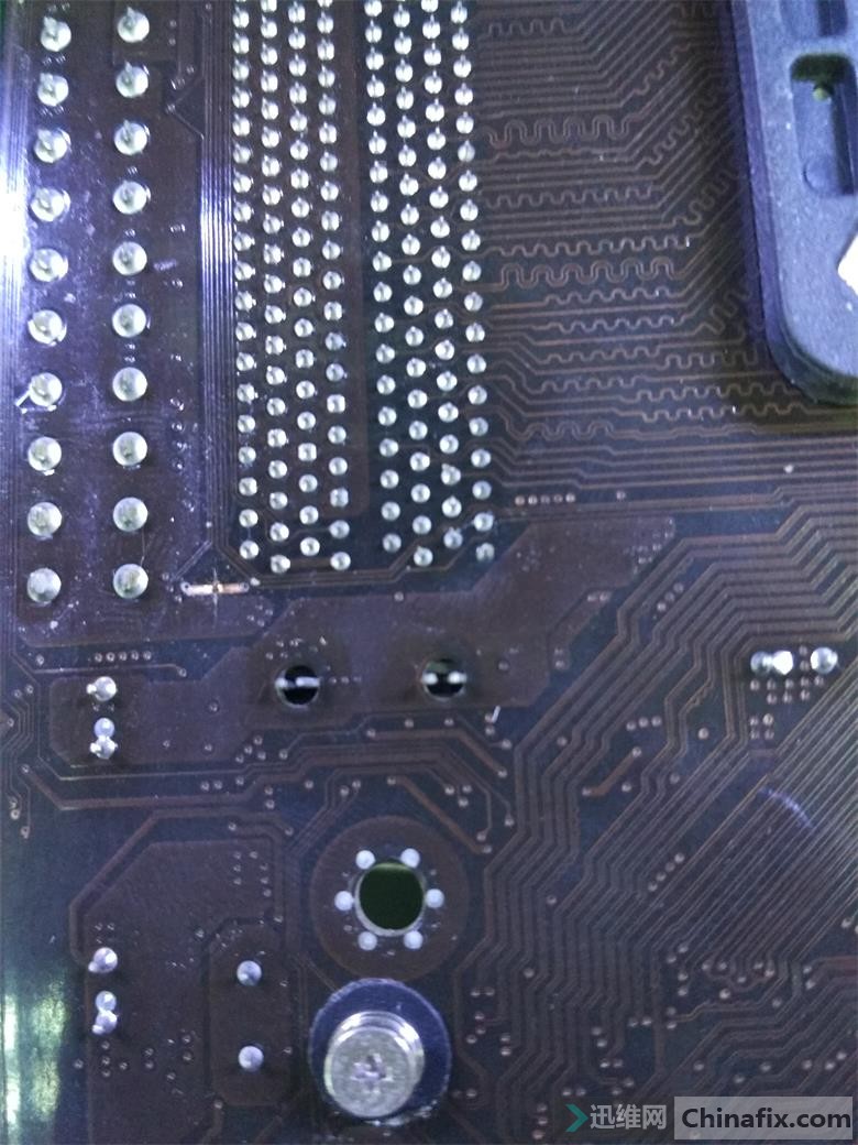

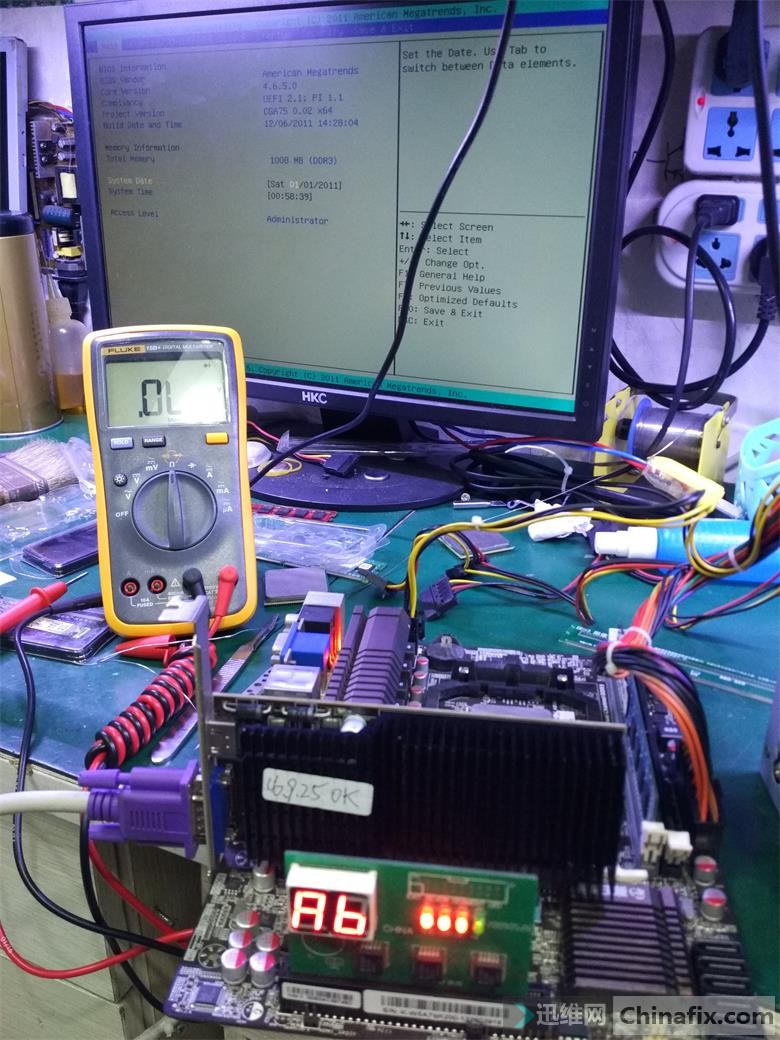

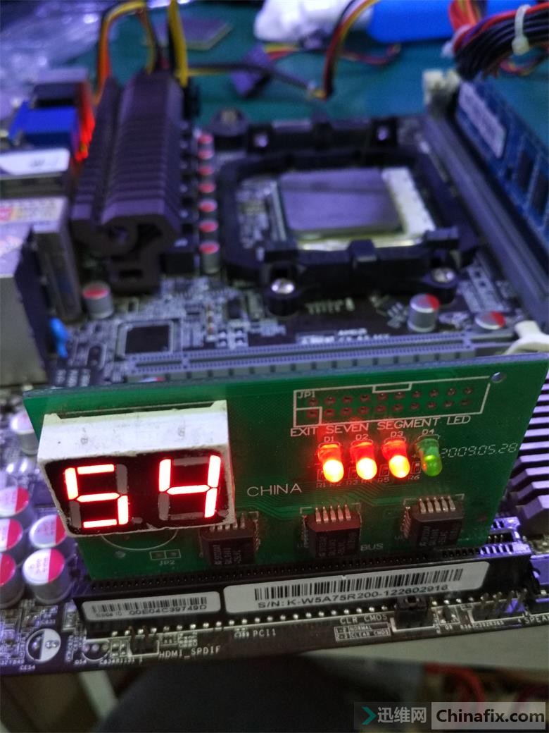

闲来无事把一堆坏板拿出来搞搞
一片七彩虹fm1的,现在这板子比fm2贵多了,搞一搞把
上电挡代码54,偷懒直接上论坛搜,结果有前辈跟我故障一样,不废话了
http://www.chinafix.com/thread-1000732-1-1.html
l
亮机

SPD3.3电压

6#
发表于 2016-11-27 17:43:56 | 只看该作者 来自: 浙江温州 来自 浙江温州
spd断了  跑54 56
回复 支持 反对
7#
发表于 2016-11-27 20:30:46 | 只看该作者 来自: 贵州黔东南州凯里 来自 贵州黔东南州凯里
VCC SPD3.3V爆掉。。。。。。。。。。。。。
回复 支持 反对
8#
发表于 2016-11-27 20:54:32 | 只看该作者 来自: 湖北武汉 来自 湖北武汉
不只是七彩虹,很多板子都是这样
回复 支持 反对
9#
发表于 2016-11-28 21:28:55 | 只看该作者 来自: 江西九江 来自 江西九江
经典故障哈,SPD断线。,
