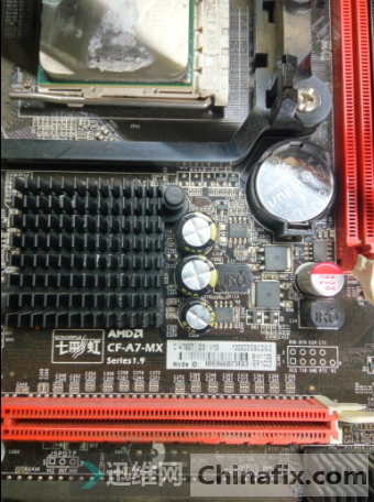

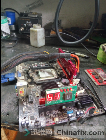

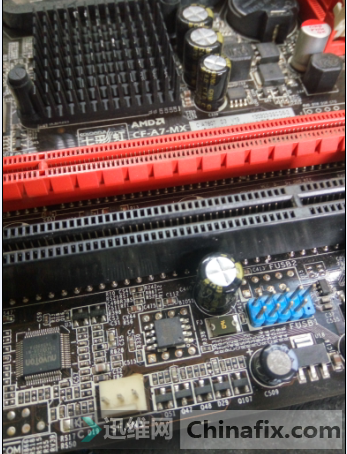

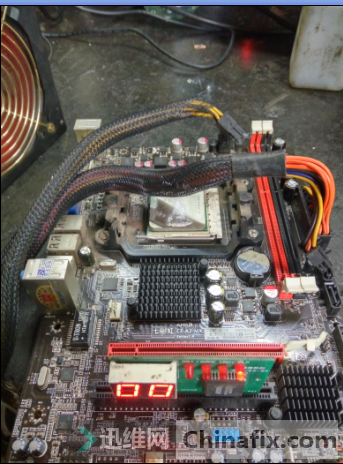

今天,同行送来一块主板,cf-a7-mx七彩虹 开机不跑码 。眼看一遍,就知道了问题的所在!居然bios有两个引脚开焊了。   然后,把它上传给大家使用。

我08年开始修电脑的。我也是第一次遇见。我按住bios,就好了。加焊了一下,就好了。  详情 回复 发表于 2016-10-29 07:37
