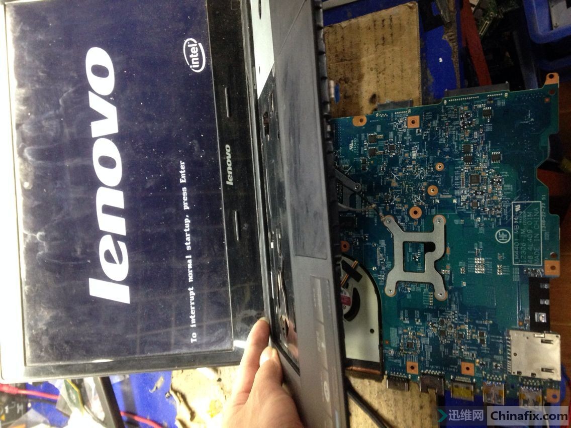

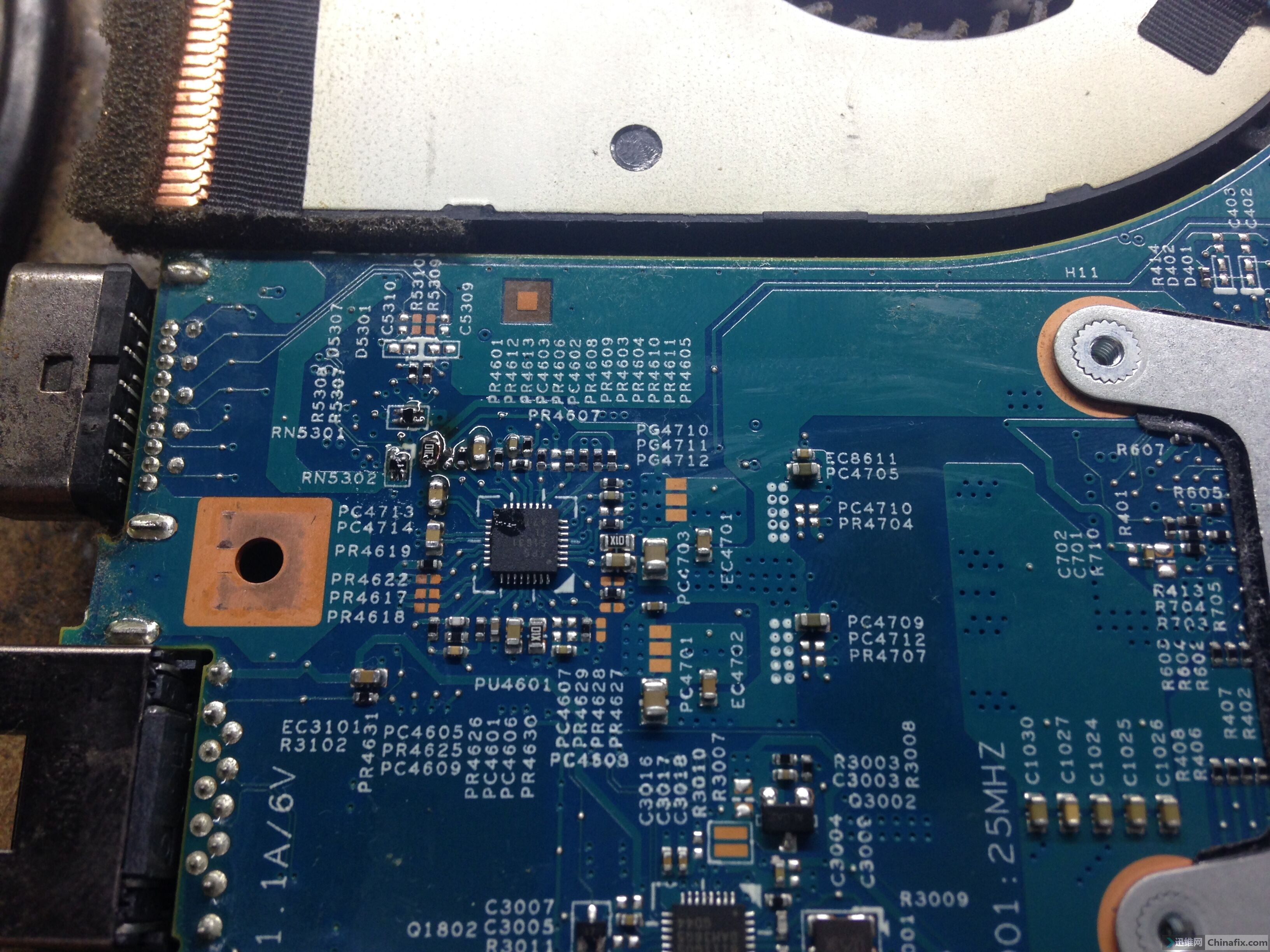

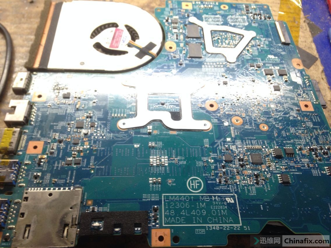

板号 LM440 MB 12306-1M 独显BIOS.4显存。开机到0.2左右,肯定缺点供电,应该是CPU供电没出,目测有腐蚀,CPU主供电PR4601电阻一端19V偏低到2V,直接导通,机器修复。进水机器修复后备份一份原BIOS 一个8M合成BIOS 联想4代CPU。。开机慢的话就刷8M合成BIOS吧。。求加分哦
