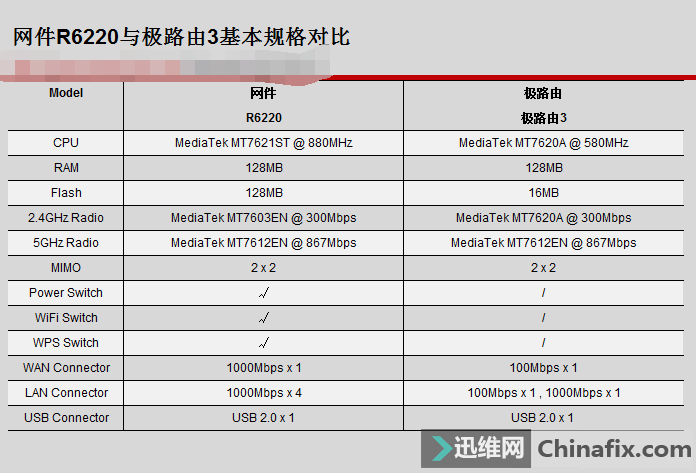

  首先我们来看看这两款路由器在基本规格,网件R6220路由器基于联发科MT7621ST处理器平台打造,CPU内核架构为MIPS32 1004Kc,主频为880MHz,拥有128MB RAM和128MB ROM,支持2.4GHz/5GHz双频以及2x2 MIMO技术,其中2.4GHz频段由联发科MT7603EN芯片扩展,5GHz频段则由联发科MT7612EN芯片扩展,理论网络带宽为300Mbps+867Mbps,提供有1个千兆WAN口和4个千兆LAN口,外置扩展则有1个USB 2.0接口。
  极路由3同样基于联发科平台打造,不过其使用的是MT7620A处理器,内核架构为MIPS32 24KEc,主频为580MHz,整合有2.4GHz频段网络控制器,拥有128MB RAM和16MB ROM,通过联发科MT7612EN芯片扩展5GHz频段网络,支持802.11ac和2x2 MIMO技术,理论网络带宽为300Mbps+867Mbps,提供有1个百兆WAN口、1个百兆LAN和1个千兆LAN口,外置扩展则有1个USB  2.0接口,并配置有TF卡插槽。
  网件R6220与极路由3基本规格对比
  从两者的基本规格来看,网件R6220在硬件上是稍微领先于极路由3的,后者所用的平台更多地是针对高整合度的入门级产品,不仅CPU主频较低,而且从其本身只提供有百兆级LAN接口,想要支持千兆有线网络就必须使用额外的网络芯片进行扩展;而网件R6220所使用的MT7621ST处理器则主要面向中端路由器平台,其拥有较高的主频,可直接提供千兆级LAN接口,也可以根据实际需要搭配不同的2.4GHz频段和5GHz频段网络芯片使用,相对MT7620A而言是比较灵活的路由器平台解决方案。

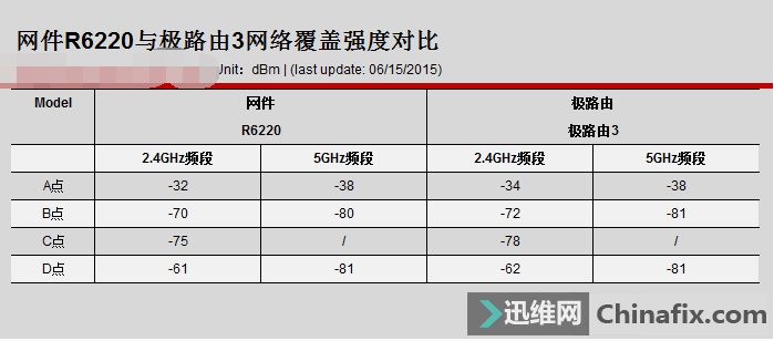

  网络强度测试环境如上如图所示,首先我们来说说各个点之间的关系。路由器放置在办公室的中央,A点与路由器相隔约2米,两者之间没有障碍;B点距离路由器约15米,间隔了一堵15cm厚度的砖墙;C点与距离路由器在8米左右,中间间隔了一堵15cm厚度的砖墙和一堵厚度不少于35cm的砖墙;D点与路由器的距离约为10米,一堵15cm厚度的砖墙以及一个宽度约2米采用木板间隔的杂物间。
  首先我们来看看2.4GHz频段部分,从数字上来说网件R6220要比极路由3略高一点,但是这点差距在实际应用中很难体现出来,例如在C点位置,虽然网件R6220的网络强度刚好压在-75dBm的合格线上,但是在连接网络响应速度、传输速度以及连接稳定性等表现上相比极路由3却没有明显的不同,因此两者在2.4GHz频段的网络覆盖表现上应该可以视为是同一水平。
  在5GHz频段部分,网件R6220与极路由3的表现更为接近,而且由于5GHz频段本来在覆盖强度上就不如2.4GHz频段,因此在间隔了一堵墙而且距离稍远的B点和D点上,两者的网络信号基本上只能说是“能搜到信号”,需要花一些时间才能连接成功,而且网络丢包的现象比较明显,在间隔了厚砖墙的C点甚至已经检测不到路由器的网络信号。
  但对比早前四款入门级智能路由器的网络覆盖成绩,我们可以看到网件R6220以及极路由3在网络覆盖表现上其实并不比入门级的智能路由器要更加优秀,综合来说也就是半斤八两的样子,毕竟它们所使用的平台方案都非常接近,网络覆盖强度表现相差不大也算是情理之中。

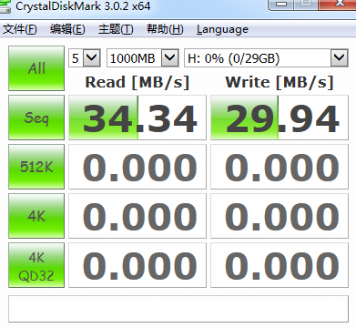

  首先我们来看看东芝TransMemory-MX 32GB版闪存盘在PC的USB 2.0接口上会有什么表现,从测试结果来看,其在USB 2.0接口上的连续读写速度为34MB/s和30MB/s,可以算是一款读写速度比较快的闪存盘。

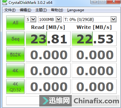

  在网件R6220路由器的USB 2.0接口上,闪存盘跑出来的读写成绩分别为24MB/s和23MB/s,虽然比起PC上的测试成绩要低了接近三分之一,不过对比我们测试过的各种路由器产品,这个成绩其实也算是不错了,虽然作为NAS使用是有点慢,但用于临时性的文件分享也是足够了。

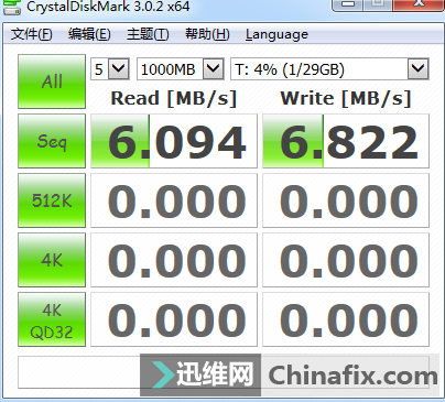

  然而在极路由3上,闪存盘的读写成绩却只剩下个位数,分别为6MB/s和7MB/s,我们随后也有尝试过使用百兆LAN接口进行测试,或者是更改闪存盘的分区格式等等,但是对其在极路由3上的读写速率都几乎没有任何影响。
  对于极路由3的USB 2.0接口读写速度较慢的情况,实际上是在我们预料之中的。有路由器平台解决方案有一定了解的玩家应该知道,联发科MT7620A平台面向的主要是高整合度的入门级平台,其综合性能其实并不算很强,只能算是“基本够用”,而且采用这套方案的路由器都有USB 2.0接口读写速度普遍偏低的情况,极路由3的成绩放在同一平台的产品中其实已经算是中上位置。但是在面对同价位的网件R6220时,极路由3的这个成绩显然要处于劣势,只能够说是“总比没有好”。
