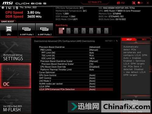

  报告称,目前的猜测是 AMD 的 Ryzen Master 模块集成到了 Adrenalin 22.3.1 或更高版本的软件中,无意中让程序在未经用户许可的情况下操作 CPU PBO 和 Precision Boost 设置。
  根据用户反馈,这个问题只出现在 AMD CPU 和显卡组合,常说3A只有硬件组合支持 Ryzen Master SDK。使用英特尔 CPU   AMD 显卡或 AMD CPU   英伟达显卡不受影响。

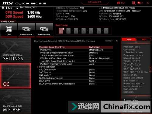

  据了解,出于某种原因,AMD 的 Adrenalin 软件在应用 GPU 配置文件时会自动启用 PBO 或“CPU OC”设置,并使用任意设置覆盖用户原来的设置,可能会影响 CPU 的稳定性。
  将 CPU 恢复到其原始配置方法有多种。第一种方法是进入主板 BIOS 并重新输入所有 CPU 设置(如果默认设置运行,禁止 PBO)。
  第二种方法是操作 Radeon Software Slimmer,它可以从 Adrenalin 软件中删除 Ryzen Master SDK,防止模块调整 CPU 设置。
  第三种方法比较简单,在 Adrenalin 软件为 GPU 创建新的调整配置文件,以完全阻止模块在主板 BIOS 中操纵 PBO 设置。你身边有朋友遇到这样的问题吗?又是怎么解决的呢?欢迎在评论区留言互动。
