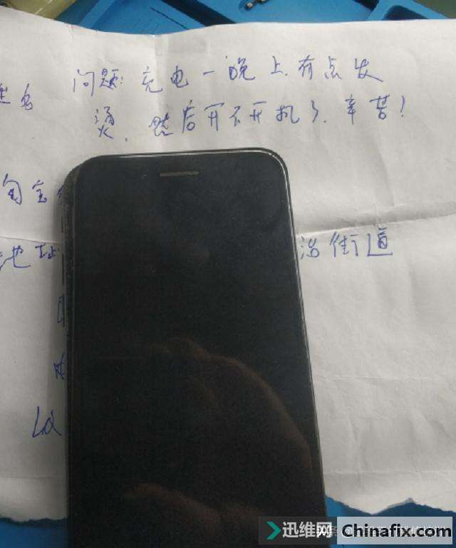

接修一台iPhone7,客户描述的问题是手机充电一晚上,早上发现不开机了。摸上去背部发热,拆解用可调电源上电触发电流定在70mA,连爱思发现是DFU模式。

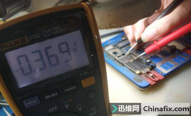

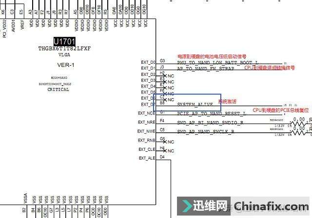

打焊盘阻值发现了问题,B8脚的SYSTEM-ALIVE信号短路,这是一个系统激活或者系统维持信号,这一路不正常肯定不开机。

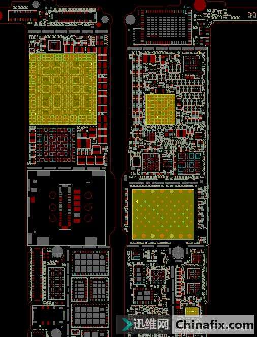

打开鑫智造点选硬盘B8脚,可以很直观的看到这个信号连接了硬盘、电源、处理器、充电IC四个地方。
考虑到这个机器搬过板,但问题是充电导致的,处理器和硬盘坏的可能性不大,优先考虑主电源芯片和充电芯片。

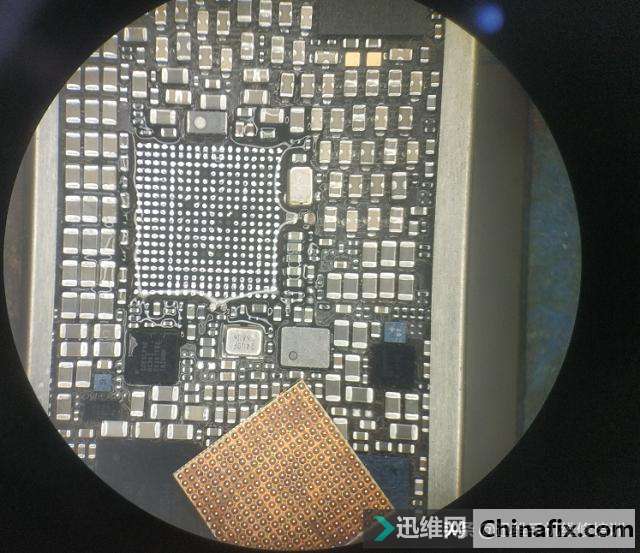

仔细观察电源芯片也换过,应该是之前搬板导致电源芯片爆锡了,很显著芯片周围有破损的痕迹。直接把电源芯片取下来(如果是没搬过板的手机,不建议轻易取电源芯片,手工不过关很容易把背后的处理器吹爆),然后再打硬盘B8脚的值已经恢复正常。
搬板过的iPhone7充电一晚上后不开机,原来是这颗小芯片在搞怪
可以肯定就是电源芯片坏了,从料板上拆一个电源芯片除胶植锡装回去。

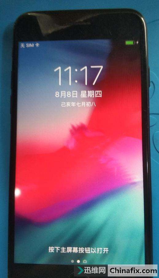

上电触发白苹果重新启动,应该是客户自己刷机不过导致的,征得客户同意后直接刷机,点亮进系统,测各项功能无异常,维修到此结束。
