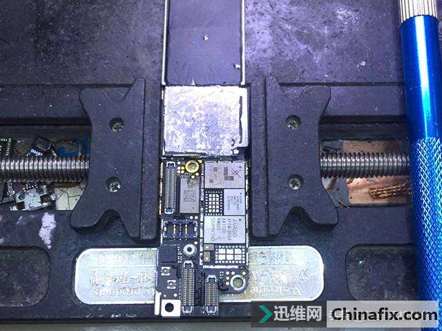

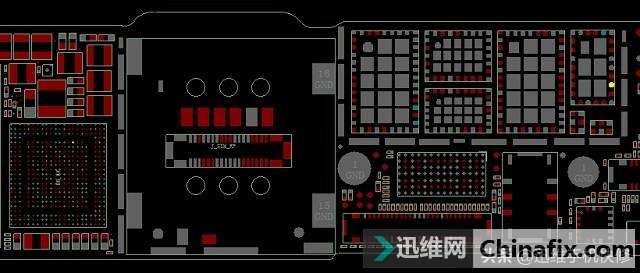

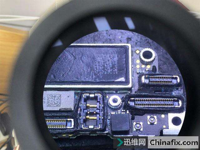

进水机容易腐蚀主板,尤其是进水后还试图开机、充电的更是让主板一烧一大片。收到的这台iPhone7,本来也没想到一个进水的手机会如此反复折腾,但这个手机在手里也是断断续续4,5天才总算完工。

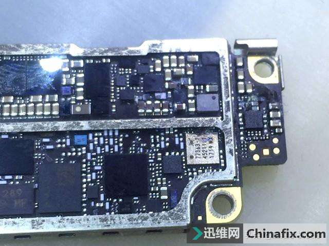

手机进水比较严重的主要集中在下面,如图:
iPhone7进水严重不开机,错失最佳抢救时机,耗时5天满血复活

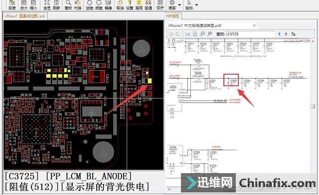

先清理干净,感觉还不算太凶吧,加电大电流,下面电容短路,打开鑫智造,查询图纸,拆下C3725再次加电时还有漏电,但有开机电流,上屏显示不能完全开机重新启动。

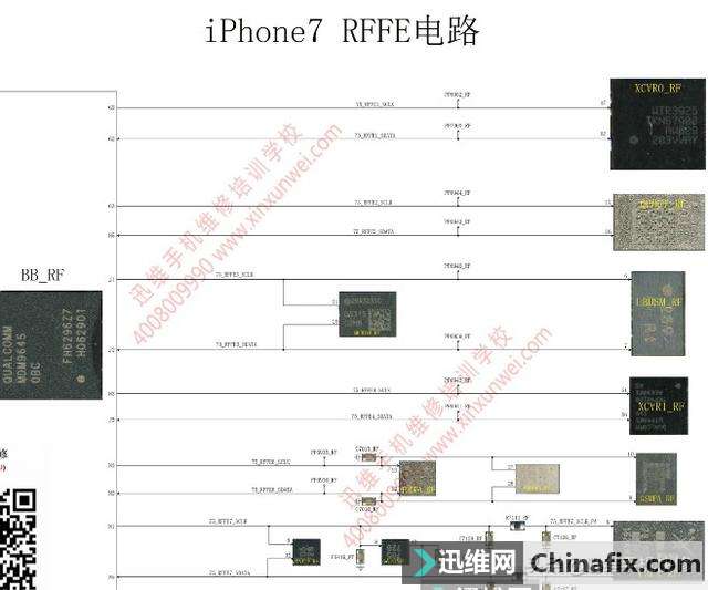

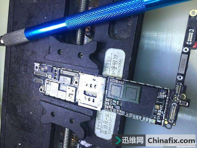

排除漏电问题,感觉基带电源发热大,取下4点接地,重装基带电源,终于可以开机进系统,进去看了下基带也有的。装外配试机,无服务,进设置可看到调制解调器固件,但是*#06#不出串号。鑫智造软件查一下资料,这个主要是REEF总线出问题。

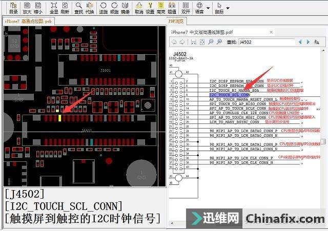

但是6组总线,一个个的换件也不是办法。先搞进严重的地方,先换了功放,再试机触屏点不动了,查接口发现18脚无阻值,挑开胶发现FL3924虚了,重焊,触摸修复,还是无串号出来。
