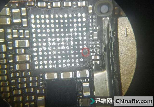

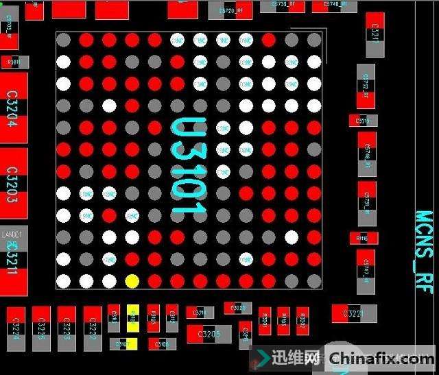

拆下USB管理芯片,测量焊盘焊点对地阻值,发现C3脚阻值无穷大,打开鑫智造,结合点位图,得知该信号点通过电阻R3104连接到主音频芯片。
iPhone7P手机摔后不拍照、声音时有时无、不充电,到底摔坏了哪里
这种情况无外乎三种可能:一种是电阻R3104破坏;二主板掉点断线;三主音频芯片破坏。直接拆掉主音频芯片,果然有惊喜,掉点断线了。

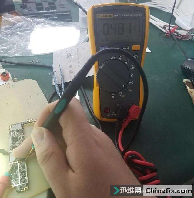

将该点飞线补好,顺便更换了大音频,再打USB芯片的C3脚阻值已经480正常了。

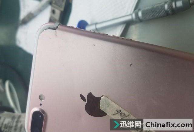

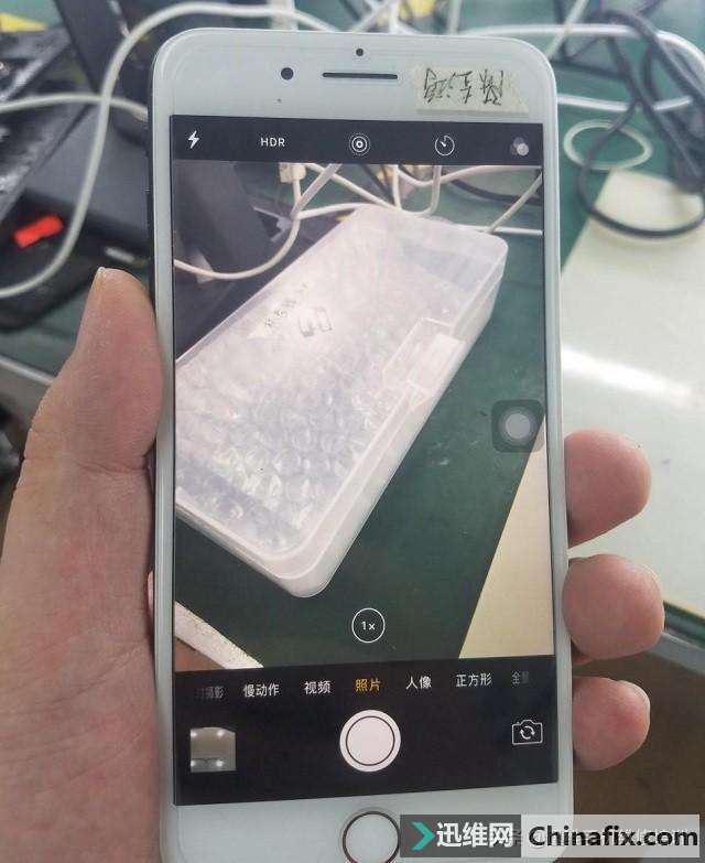

客户候说手机摔过,观察发现摄像头那儿变形严重,直接更换后测验拍照正常,机器维修结束。
