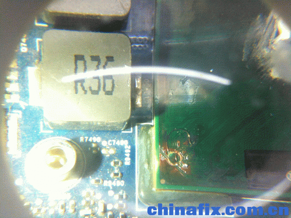

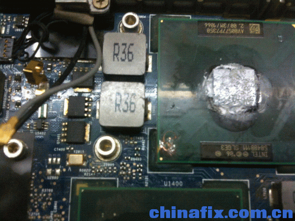

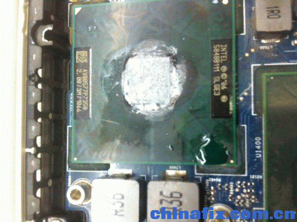

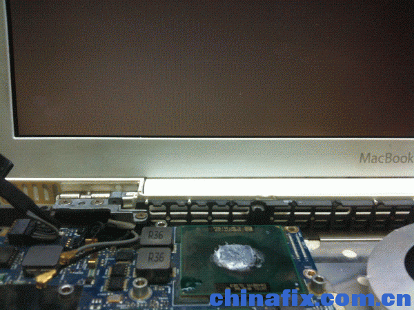

今天来了个笔记本 加电过会掉电,不亮。

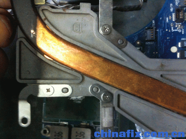

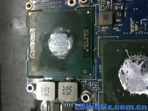

拆开后发现cpu被螺丝顶断线了。是被散热片上的螺丝可能被某某上长了

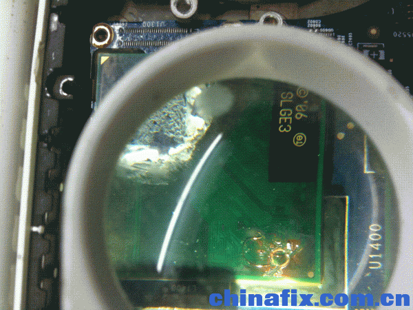

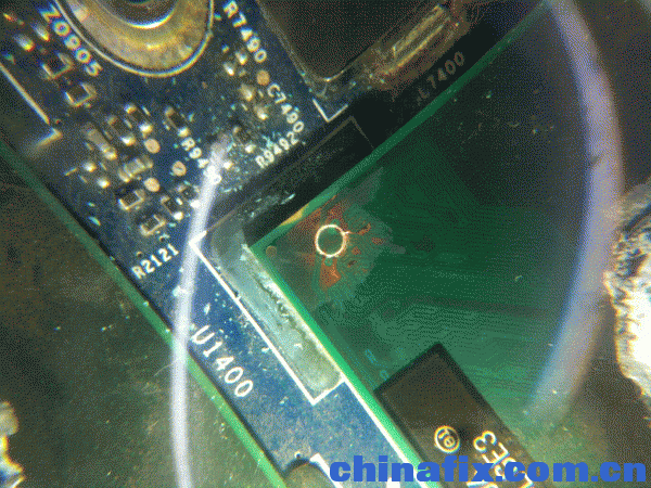

于是开表面漆,开始飞线
由于线路太小只好用30倍
放大镜下作业 ,看了看一共断了5条,飞线采用笔记本高压包线,普通飞线太粗
连好线后试机,亮了!!
继续 点油固化,为防止脱落
再次亮机
大功告成!!!!

引用 zhangxtufg 2012-4-16 15:34
哈哈 ,换cpu比这风险大

引用 zhangxtufg 2012-4-17 12:05
维修用的放大镜放大倍数太小,用的是鉴别钻石用的30倍放大镜,弄个简易固定架,   就是镜片小了点,看这挺累的
