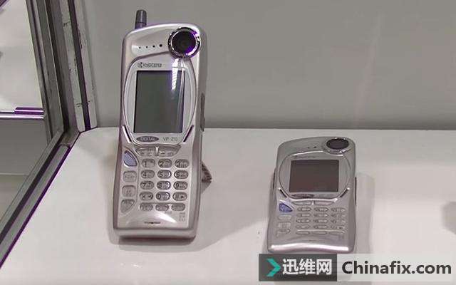

一个鲜为人知的的冷知识:1999 年面世发布的京瓷 VP-210 是世界上第一款带摄像头的手机,略微出人意料的是,它唯一一个摄像头位于手机正面,当看到它硕大的前置摄像头时,你就会意识到,这是一款不折不扣的「自拍手机」。
1999 年出生的朋友们可能习惯了性能强大的智能手机,习惯了前置高清美颜自拍,习惯了修图发朋友圈,再看到这款仅配有 11 万像素,仅能储存 20 张照片的手机的时候,会有一种看电子古董的感觉。

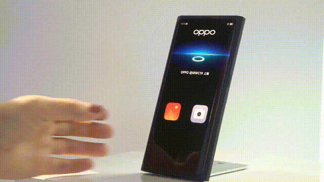

在现场,我们看到了 OPPO 展示的「透视全景屏」工程机,在显示图片的时候,效果是上面那样的,一张图片铺满整个屏幕,丝毫不会感觉到屏幕下面有个摄像头存在。
在工作人员和工程机动画的示意下,我们才会意识到,屏幕顶部中央圆圈处的下方藏着一个摄像头,其实,那个圆圈也仅仅是指示作用,我们还是看不到屏幕下方的摄像头组件。

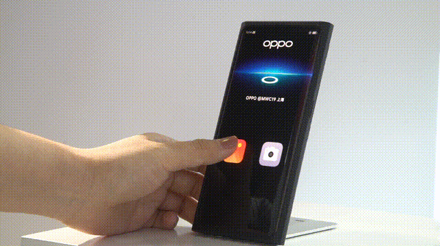

进入到自拍界面之后,我们就可以看到屏幕变成了取景器,点击快门按键就可以完成一次自拍了。不过因为是工程机仅仅为演示功能而存在,美颜啊,滤镜啊都不存在的,所以现在的自拍风格还是比较直男风格。对于一个几乎不自拍的我来说,反正是够我用的了。

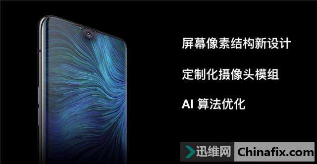

一句话解释版本:首先在屏幕显示这块儿,在屏下摄像头区域定制了透光率更高的「透明材料」;然后摄像头也要定制,大光圈和大传感器面积,还有大单像素尺寸都安排上,保证捕捉更多光线;最后还要配合软件算法还原和增强画质。
我们体验了OPPO的「透视全景屏」,有点儿像《黒镜》中的未来手机
简言之,就是屏幕、摄像头模块和软件算法三方的合力,才有「透视全景屏」这个技术。
现在来稍微具体讲一下,有句话说,摄影是用光的艺术,一边是真的运用光线,一边是「把钱用光」,既然摄像头在屏下,那么肯定就需要光线穿过屏幕,经过镜头到达摄像头的影像传感器,然后成像。明白了这个原理,第一步自然就是保证更多光线能够透过屏幕了,为此,OPPO 就在屏幕显示上做了一个「分区域显示」的技术,专门在屏下摄像头区域定制透光率更高的「透明材料」,方便光线穿过屏幕,被摄像头捕捉到。
摄像头捕捉光线也有一些影响原因,比如光圈的大小,和传感器的尺寸。光圈越大,进光量也就越大,传感器尺寸越大,感光面积也就越大(废话),所以这块 OPPO 也得专门定制摄像头模组,通过更大的光圈、传感器面积和单像素尺寸,更充分地利用透过屏幕的光线来成像。
初中物理学得好的读者可能就要发问了,光线通过屏幕的过程中,因为透光率的缘故,会影响成像效果吧?
是的,透光率会带来眩光,偏色、雾化、暗光底噪等问题,硬件之外,其实还需要一定的软件算法来进行修正、还原和增强。这也是 OPPO 正在做的工作,这些算法主要包括三个方面:白平衡算法,HDR 算法和 AI 去雾化算法。
白平衡算法和 HDR 算法并不鲜见,OPPO 在这里要做的就是针对屏下摄像头进行针对性调整,以适应不一样光线,校准色彩,压制高光,提亮暗部,保证画面真实,明亮和细节表现。
特别一些的是 AI 去雾化算法,这是专门针对屏下摄像头的雾化效应所做的工作,为的是去除雾面效应,减少不清楚观感,进一步提升画面清晰度。

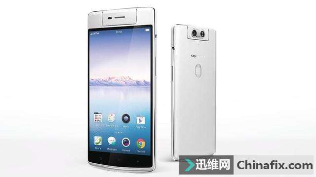

举个例子,当年和 Find 系列并列的 N 系列,其实就是智能手机里面较早探究摄像头如何呈现的代表作,初代的 OPPO N1 有一颗可以 206 度自由旋转摄像头,将手机的前置和后置摄像头合二为一,提供了更优质前置自拍体验,在它的继任机型 OPPO N3 上,更是有一颗 1600 万像素电动旋转摄像头,这也是那个时代的手机内部精密的「机械结构」。

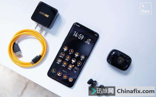

Find X 可能是过往 OPPO 做得最具未来形态的手机,即便是在一年后的今天把这部手机拿出来,它在外观上依旧足够新颖,足够漂亮。

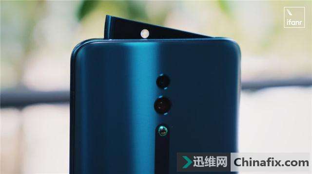

然后就是今年的 Reno 系列的「海豚鳍」前置升降结构,也是为了保证正面一整块屏幕的观感,以及背部整洁秩序规划的一种搞定方案。
