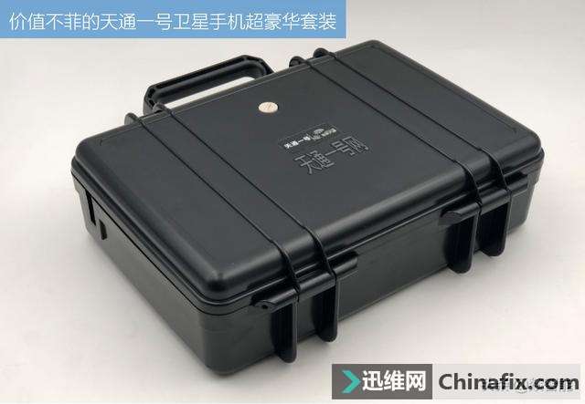

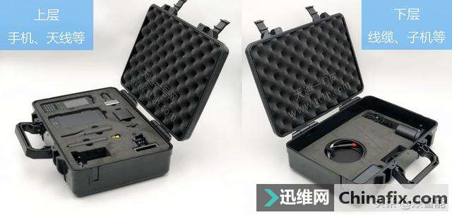

沉甸甸的手提箱,其貌不扬。拎出去既不会被当做现金被抢劫,也不会被认为是工具箱。不过天通一号网主编认为,三万块的产品,如果用铝箱子会看起来更高档一些。
全网首测!天通一号T901卫星电话,卫星+4G+对讲,一台抵三台!

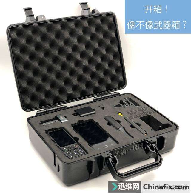

打开箱子,里面排满了手机和配件,很有打开枪箱的既视感。
在各种软硬海绵的包裹下,抗造能力很强,估计箱子摔坏了,都不会伤到手机,符合卫星电话的野外严苛的运用环境。
上层有:T900和T901卫星手机各一台、高增益天线、普通天线、天线转接器、车载全向吸顶天线、QC3.0车充、QC3.0旅充、车载支架。
下层有:车载天线延长线、USB线、耳机线、挂绳和蓝牙子机(箱子左下角)

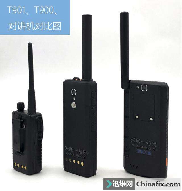

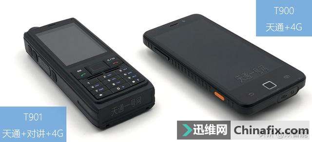

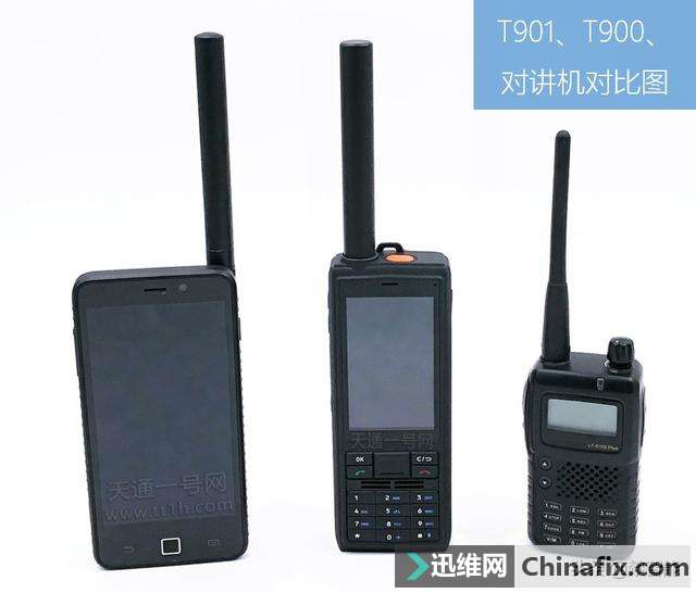

套装版有两台主机,分别是T901和T900。

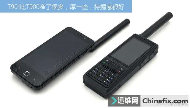

T900之前天通一号网已经测评过了,是2018年卖的比较好天通一号双模手机,三防机身但是更偏向商务风格,尺寸和普通5.5寸屏手机差不多,厚度也算比较薄的。

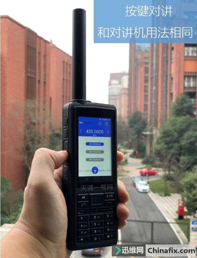

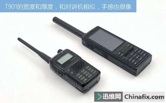

T901则是最新推出的个性化产品:最大的特色是可以当做对讲机运用。T901虽然也是Android系统,但是运用了3.1寸小屏和标准实体键盘,使得整机尺寸很小,持握感相似普通对讲机,手感非常好。
天通一号网主编就超喜欢T901,自驾游和户外穿越,可以把对讲机和手机备机都丢在家里,只带一部T901,非常方便。

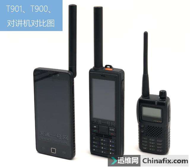

T901和T900对比图鉴

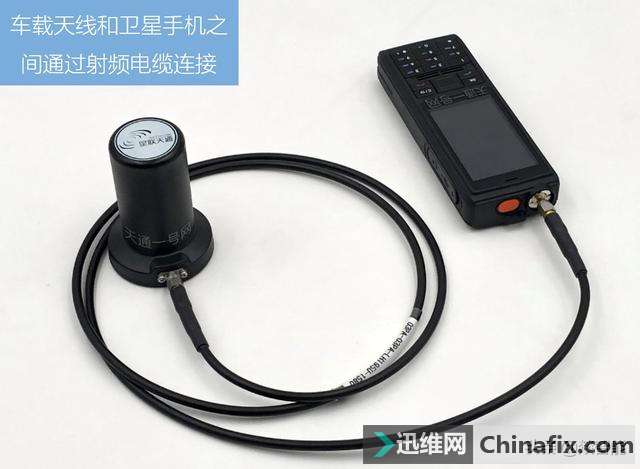

T901和车载天线

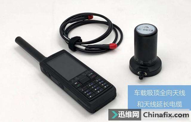

不管是T901还是T900,都可以运用外置车载天线。
车辆运动中,卫星信号会被金属车顶遮挡。哪怕把卫星天线指向车窗外,也会随着车辆转向而无法随时对准卫星的方向。车载天线就是为了搞定这个问题。
拧下棒状卫星天线,用射频电缆把车载全向吸顶天线和卫星手机连接起来,然后把车载天线吸附在车顶,就可以在车内打电话了。
要注意,车载天线是磁吸的,如果你的车是全铝车身的,就没有办法吸附上去了。这算是部分豪车才有的苦恼吧。

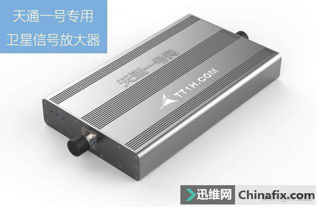

非得连根线才能在车里或室内运用么?天通一号网提供了另一个方式:如果嫌有线的不方便,那么可以安装一个天通一号卫星信号放大器(信号中继器),把室外收到的卫星信号通过室内天线发射出来,天通手机就可以在车内和室内打电话了。

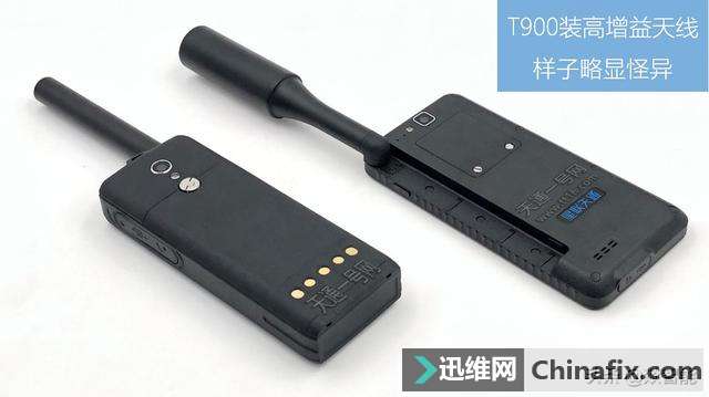

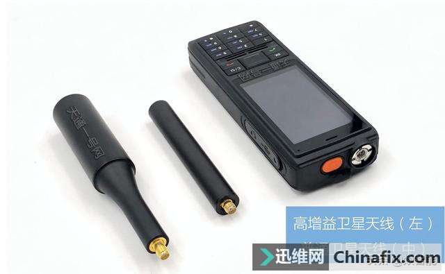

高增益卫星天线

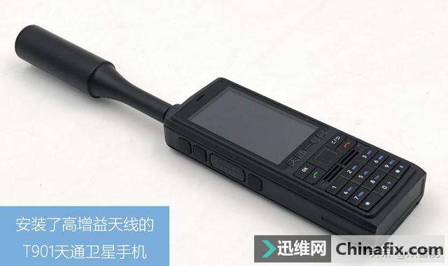

简单来讲,天线尺寸越大,信号越好。套装版配了一个高增益天线,可以让手机在弱信号地区运用。例如森林中卫星信号会被树木遮挡,暴风雨天气云层太厚也会遮挡一部分信号,高增益天线就有用武之地了。

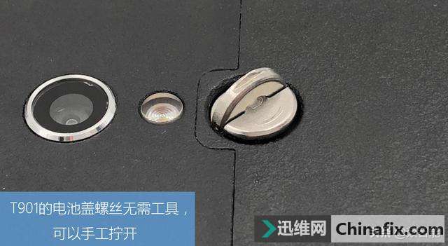

T901采用了可以手工拧开的螺丝,既保证了电池部分的密封性和牢固度,又方便在户外无工具的情况下更换电池。

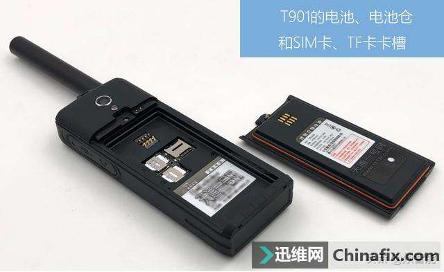

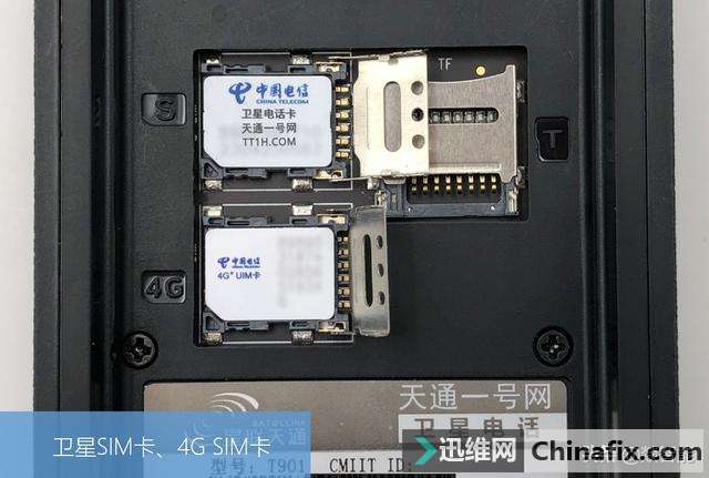

T901将卫星SIM卡、4G SIM卡和TF卡都放在了电池仓中,能够减少外部开孔,提升防尘防水能力。
电池采用了8个触点,是因为卫星通信和对讲都是大功率发射的,电流很大。相比以前Nokia的手机电池一般只有3个触点。
电池周围一圈橙色的是硅胶密封圈,起到电池仓防水的作用。电池采用4.35V高容高压电芯,体积重量不大,但也达到了4000mAh的容量。

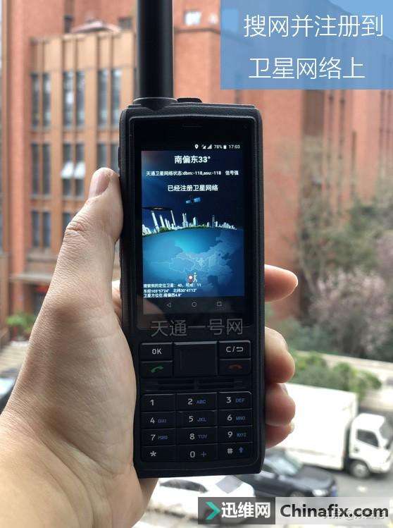

T901也是“卫星+4G”双模天通一号手机。标着S的卡槽是卫星电话卡、标着4G的是4G电话卡。
天通一号卫星是中国电信运营的,所以SIM卡上打着电信的标识。不过营业厅里办不到天通一号电话卡,需要找“天通一号网”去办理。

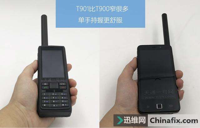

得益于小屏幕带来的窄机身,T901拿在手上比T900更舒服,单手持握和实体按键,都更适合在户外运用。

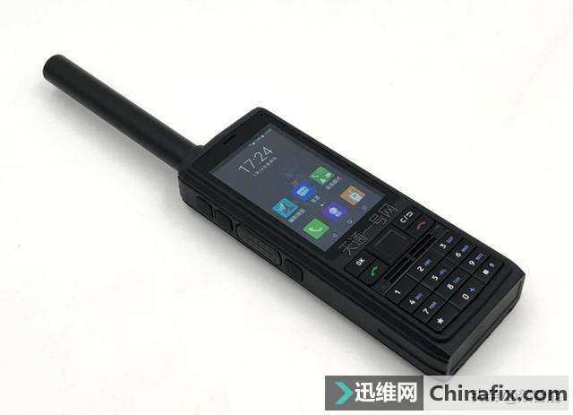

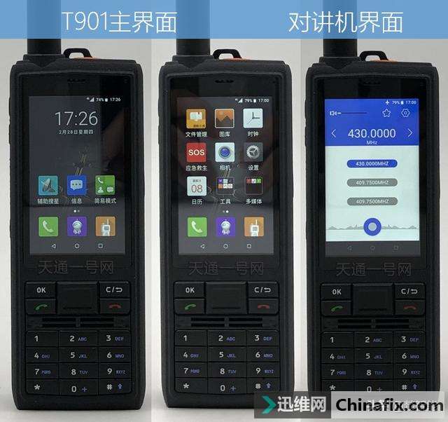

T901的屏幕为3.1寸800x480辨别率,虽然尺寸不大辨别率不高,但PPI也超过了300,显示效果很细腻。

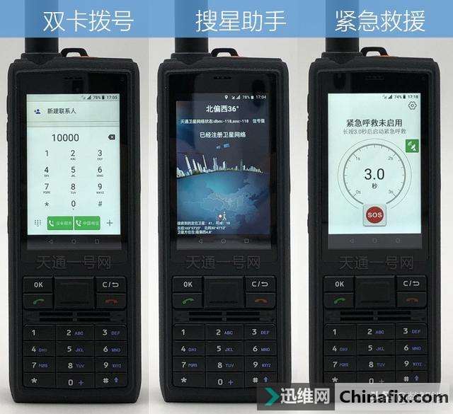

T901软件系统基于Android 8.1开发,融入了天通一号卫星协议栈、卫星双卡双待双通、辅助搜星、SOS应急救援等功能。虽然硬件配置不算强悍,但是优化的很流畅。

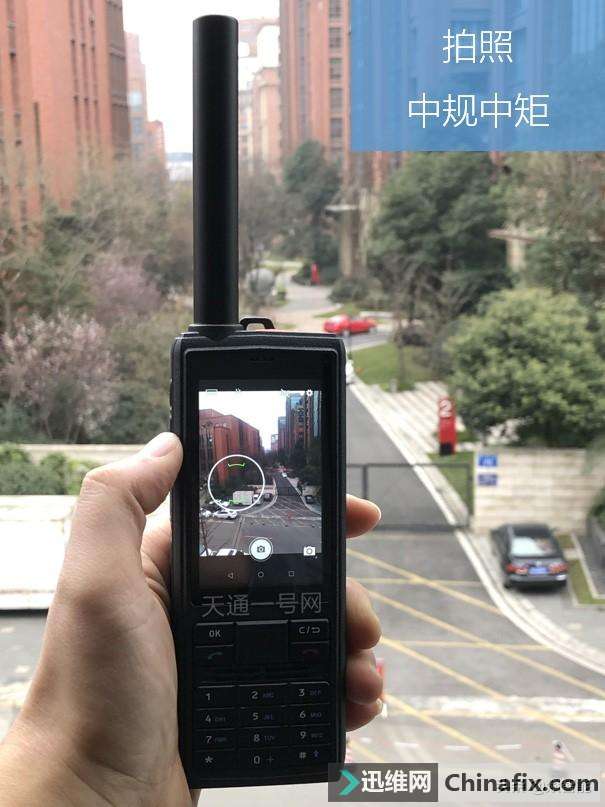

T901运用实拍
